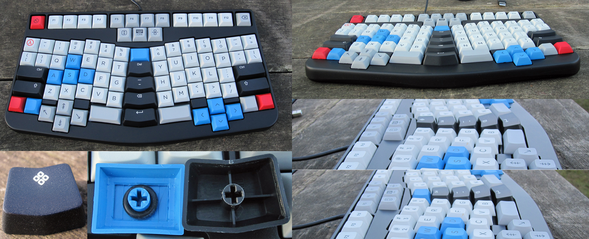

Zum tastern durch probieren nette Loesung ansonsten halte ich nicht so viel davon. Schon der nummernblock halte ich nicht nur fuer ueberfluessig und redundant sondern auch stoerend erhoeht den abstand zur maus und der handauflageposition und stielt platz auf dem schreibtischa.
Aber auch die 60% designs koennen mich nicht ueberzeugen, hab ne ergonomische die die tasten nicht verrueckt also die reihen und das ist einfach um welten angeneher, (truly ergonomic keyboard)
