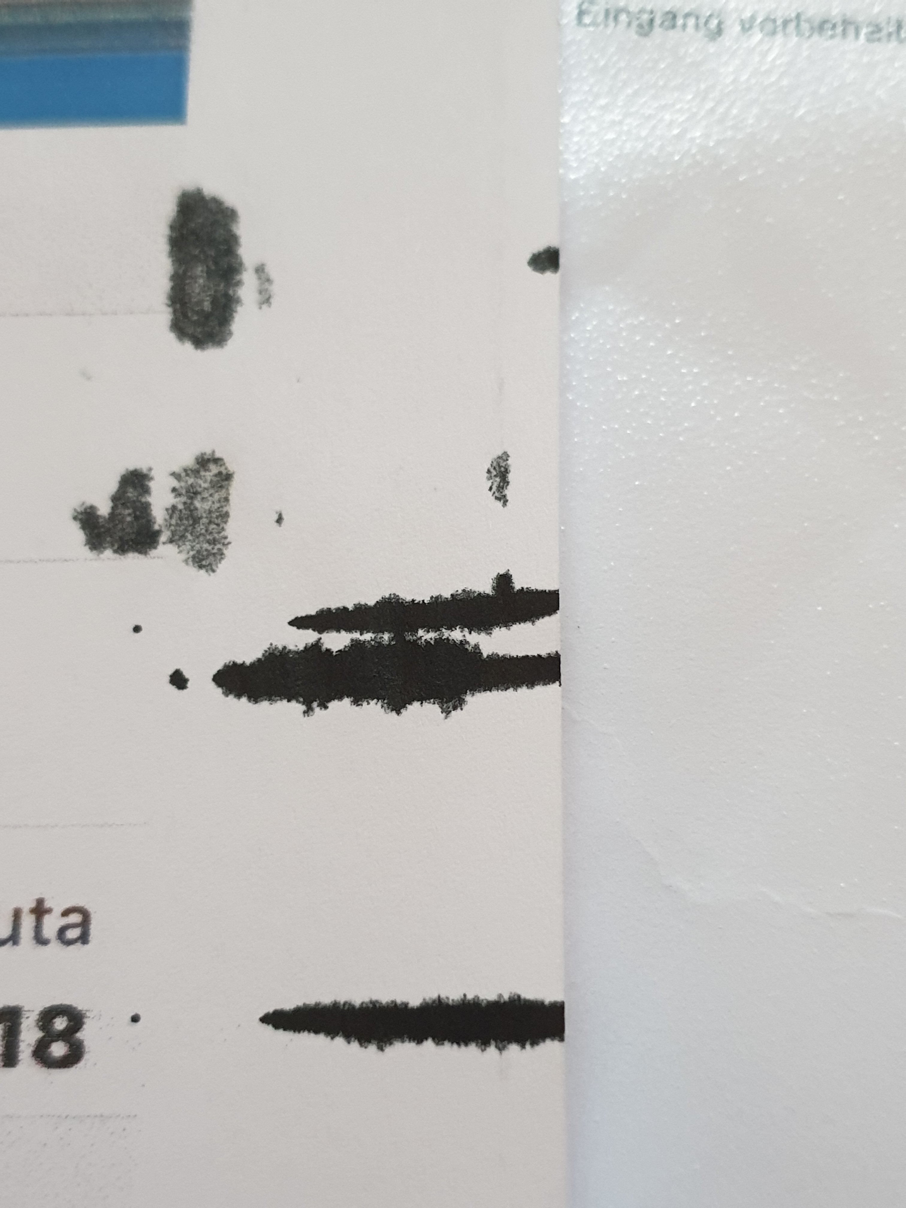

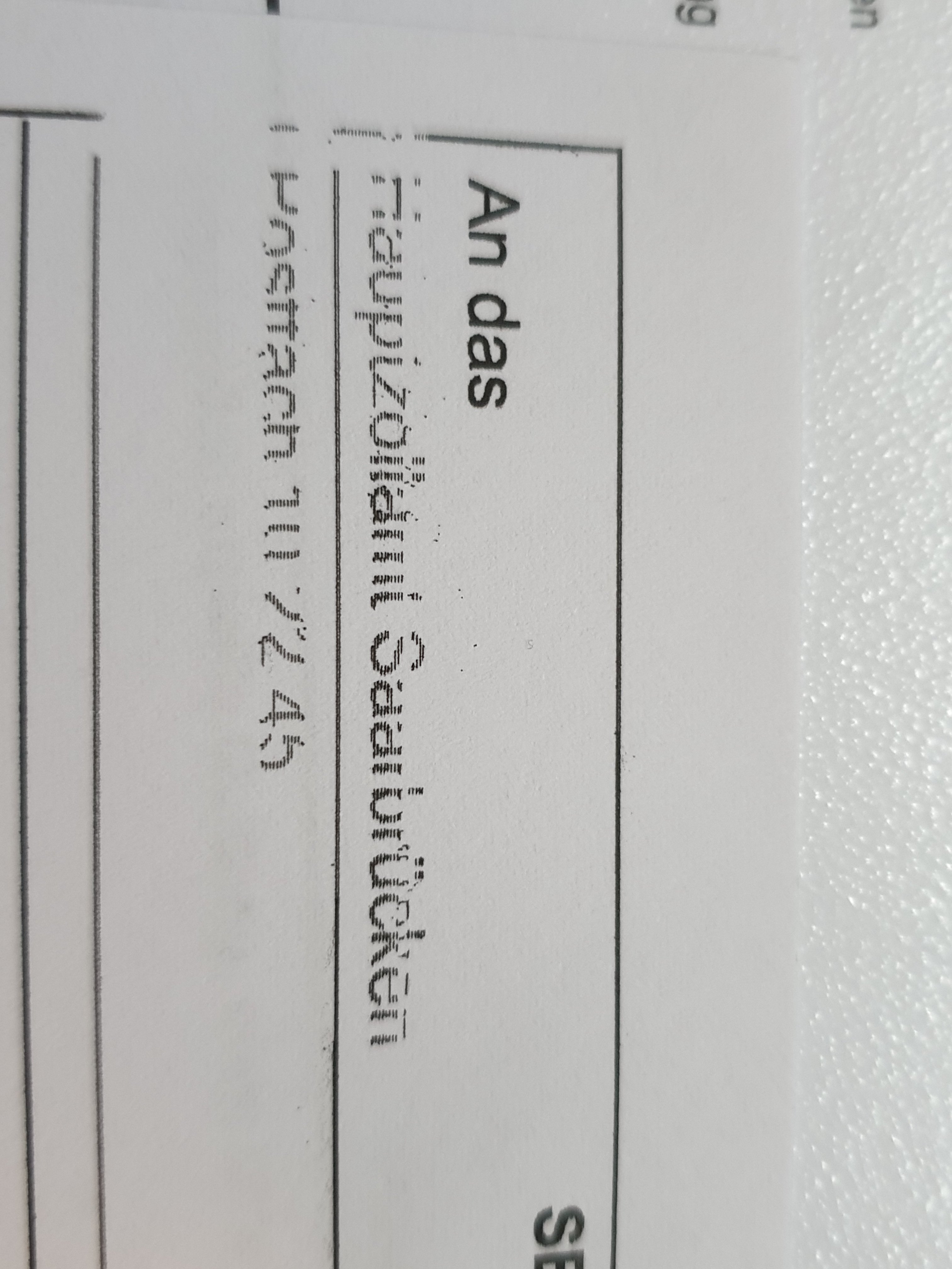

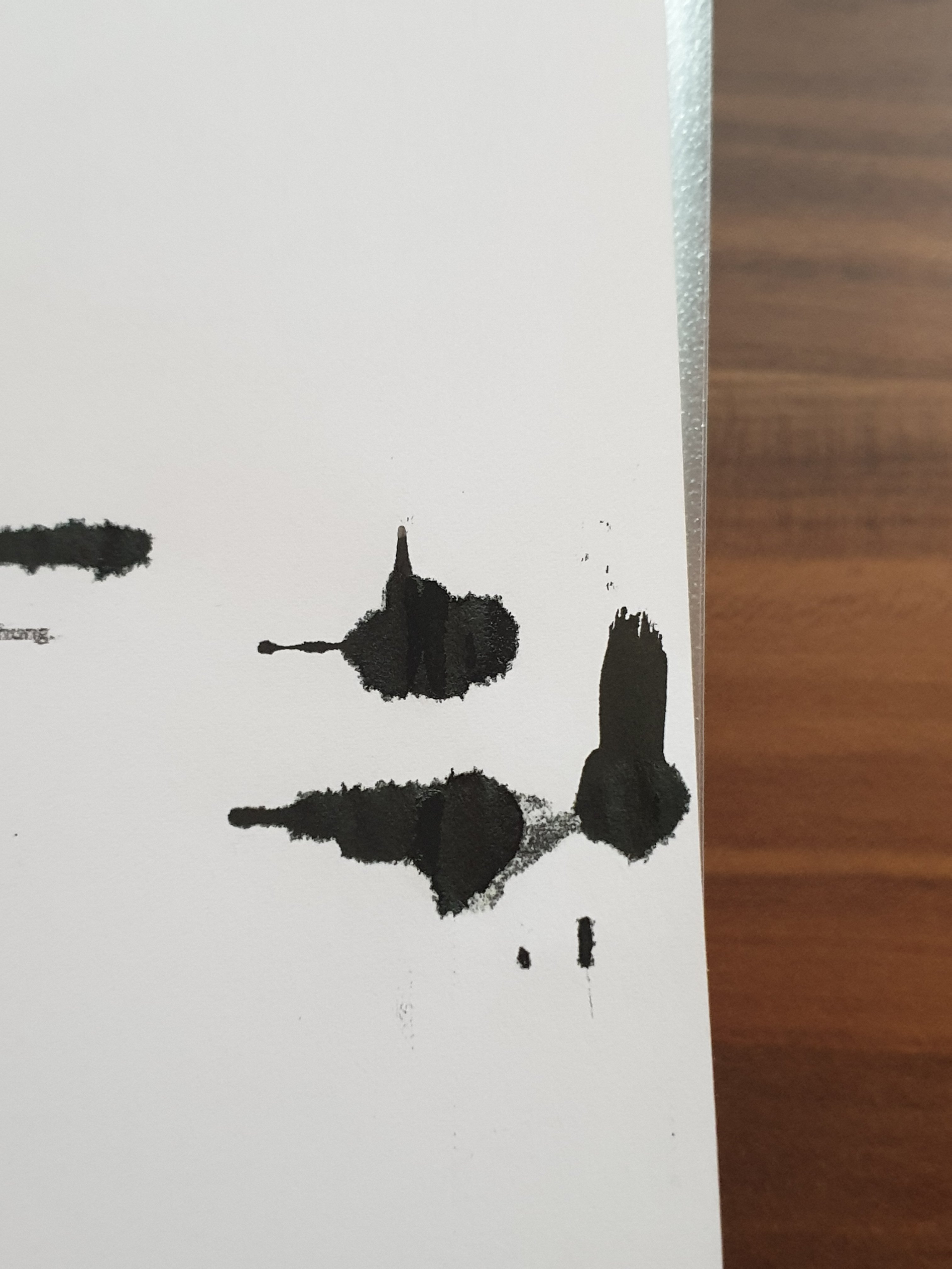

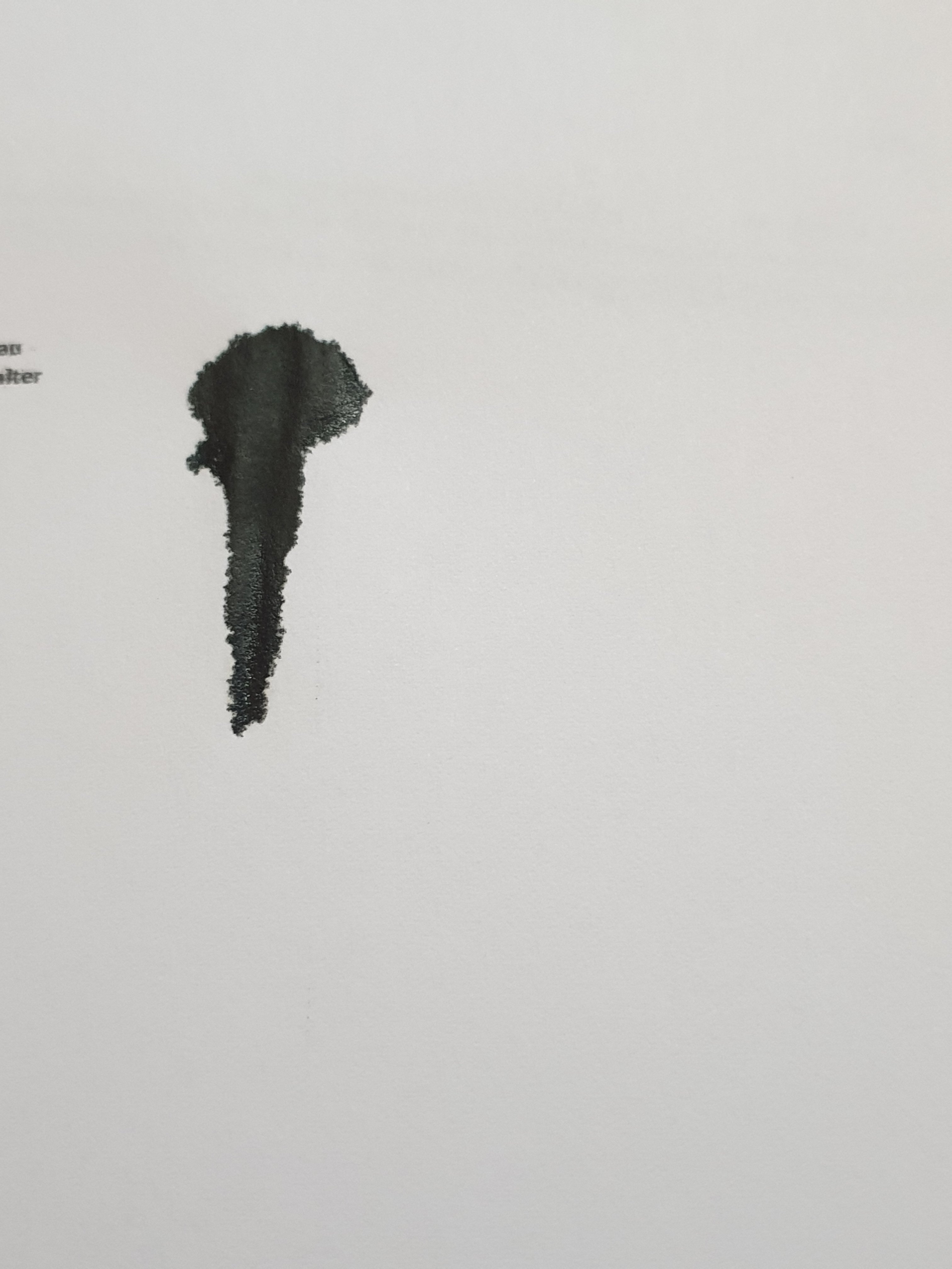

habe ein Problem mit meinem EPSON Workforce Pro WP-4535 DWF. Das Gerät ist etwa 6 Jahre alt, wurde regelmäßig genutzt und ausschließlich mit Originaltinte verwendet. Seit kurzem habe ich das Problem, dass auf den Ausdrucken Tintenflecke zu finden sind oder der Druck teilweise streifig ist. Das sieht dann so aus:

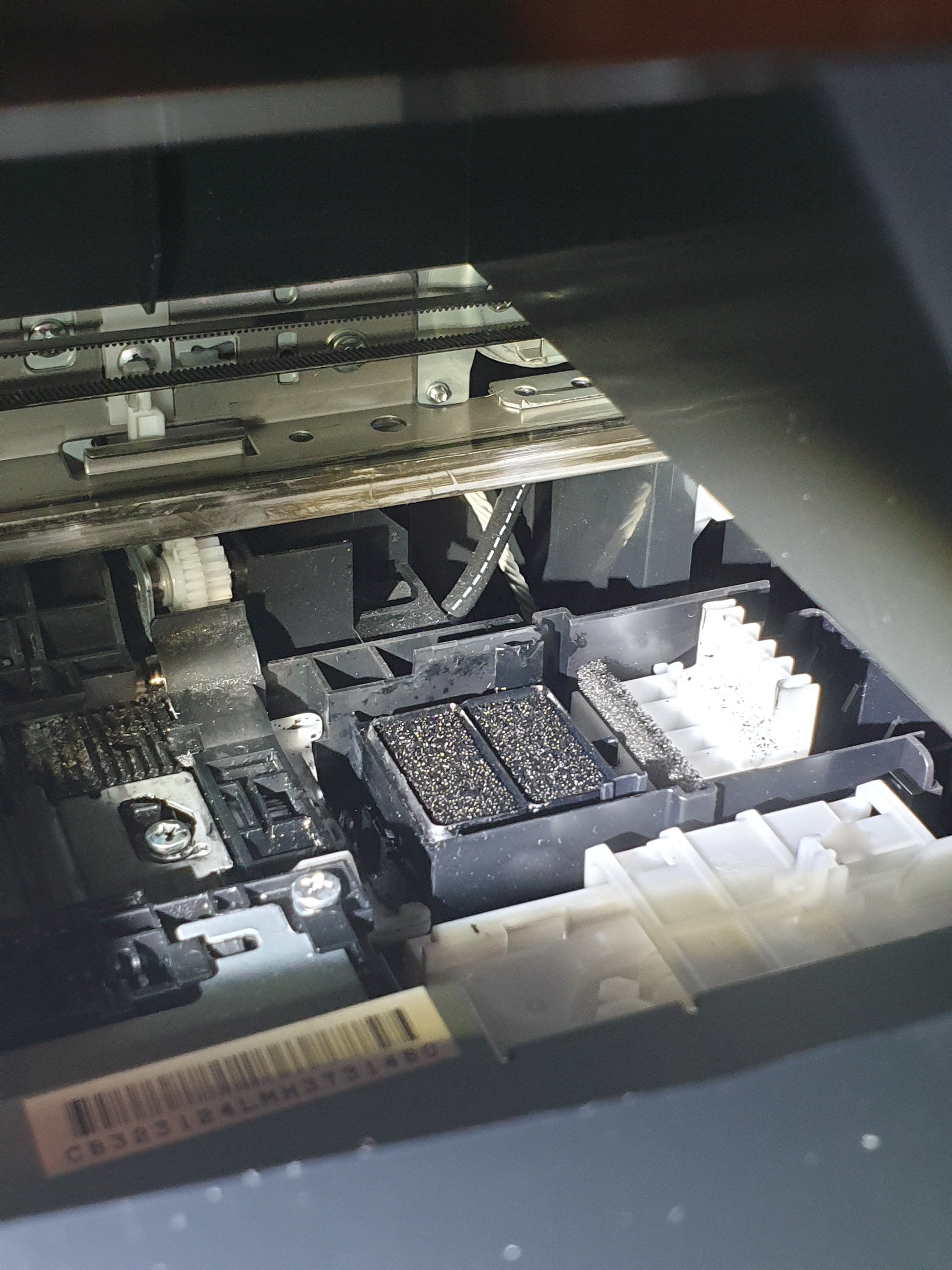

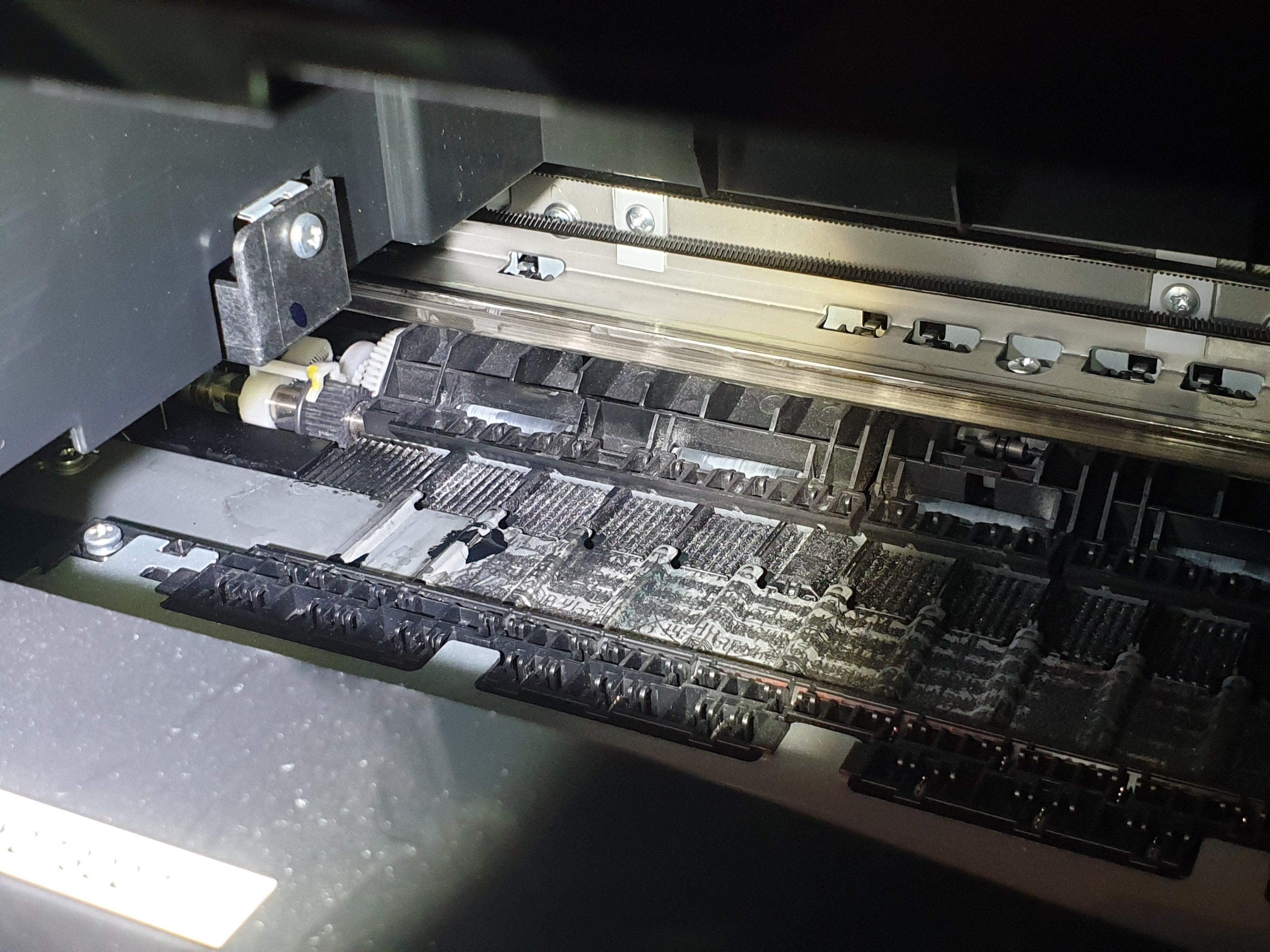

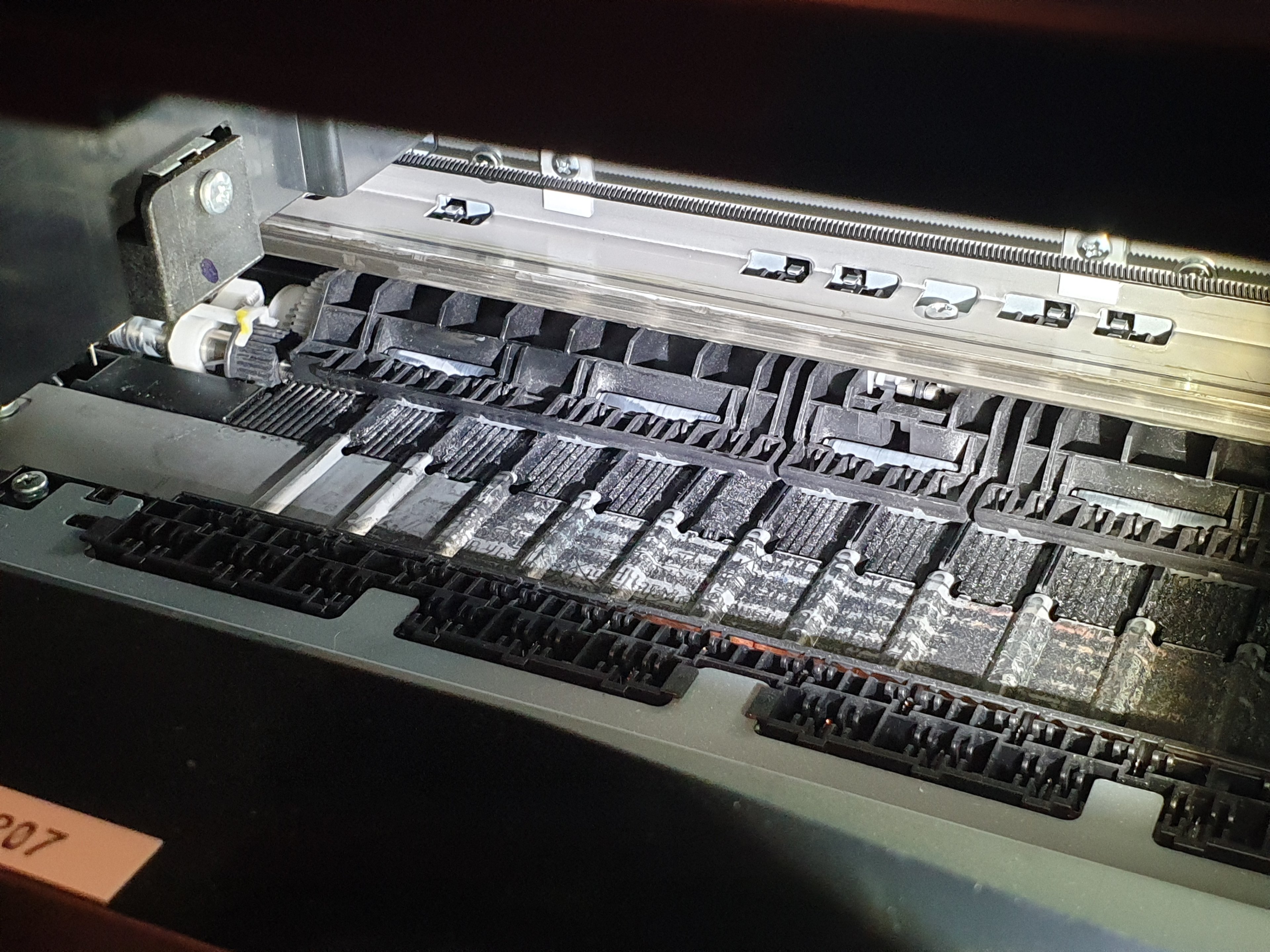

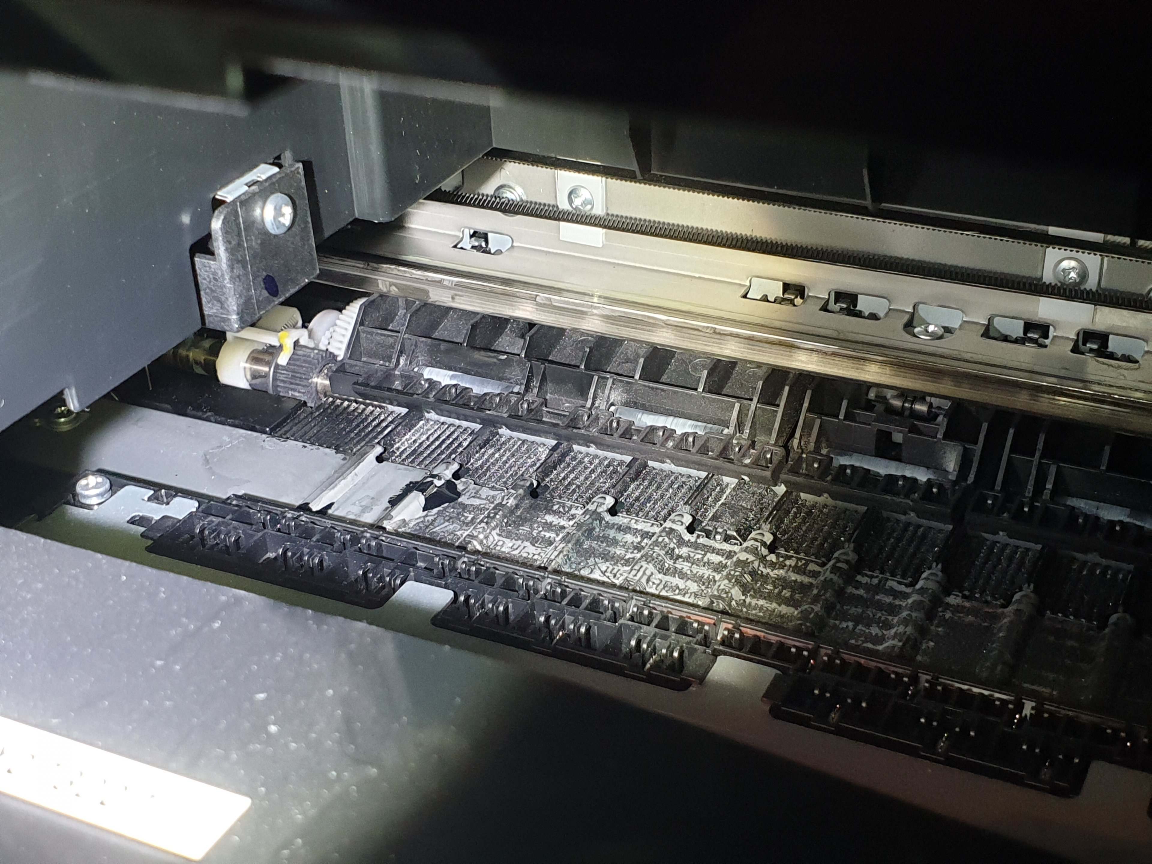

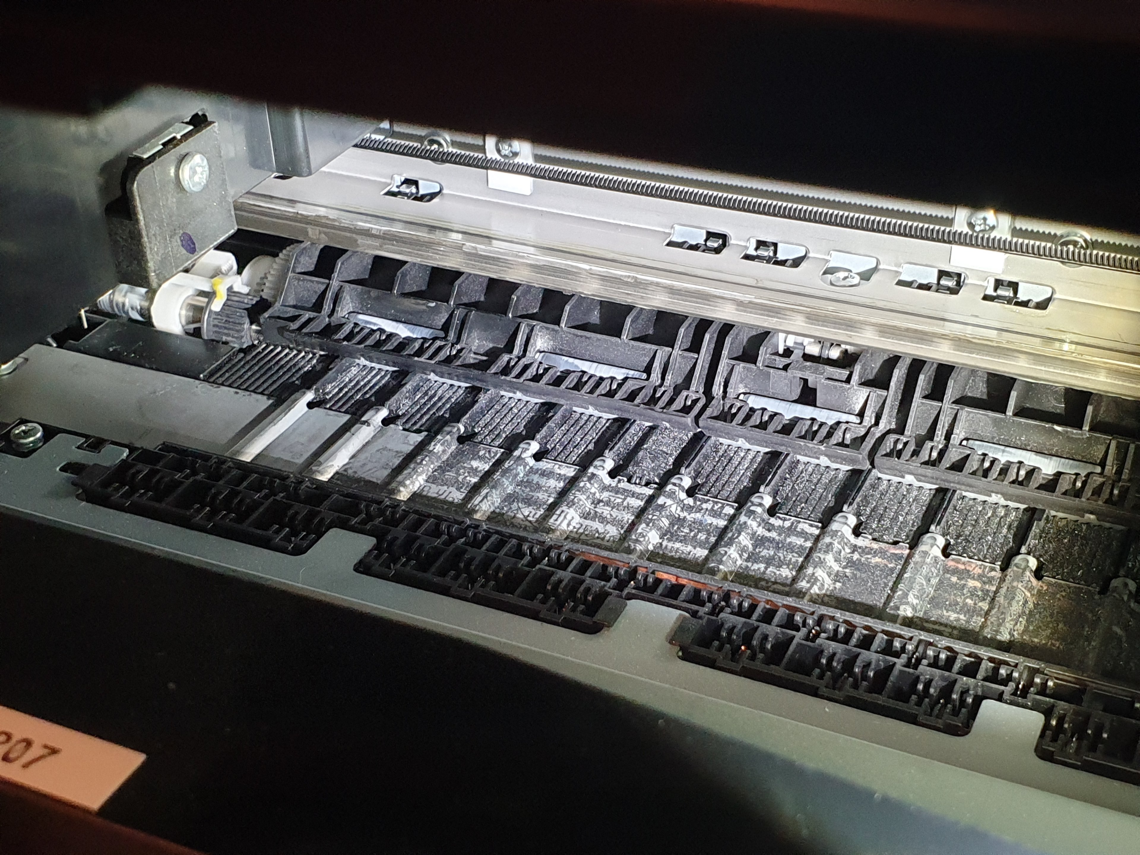

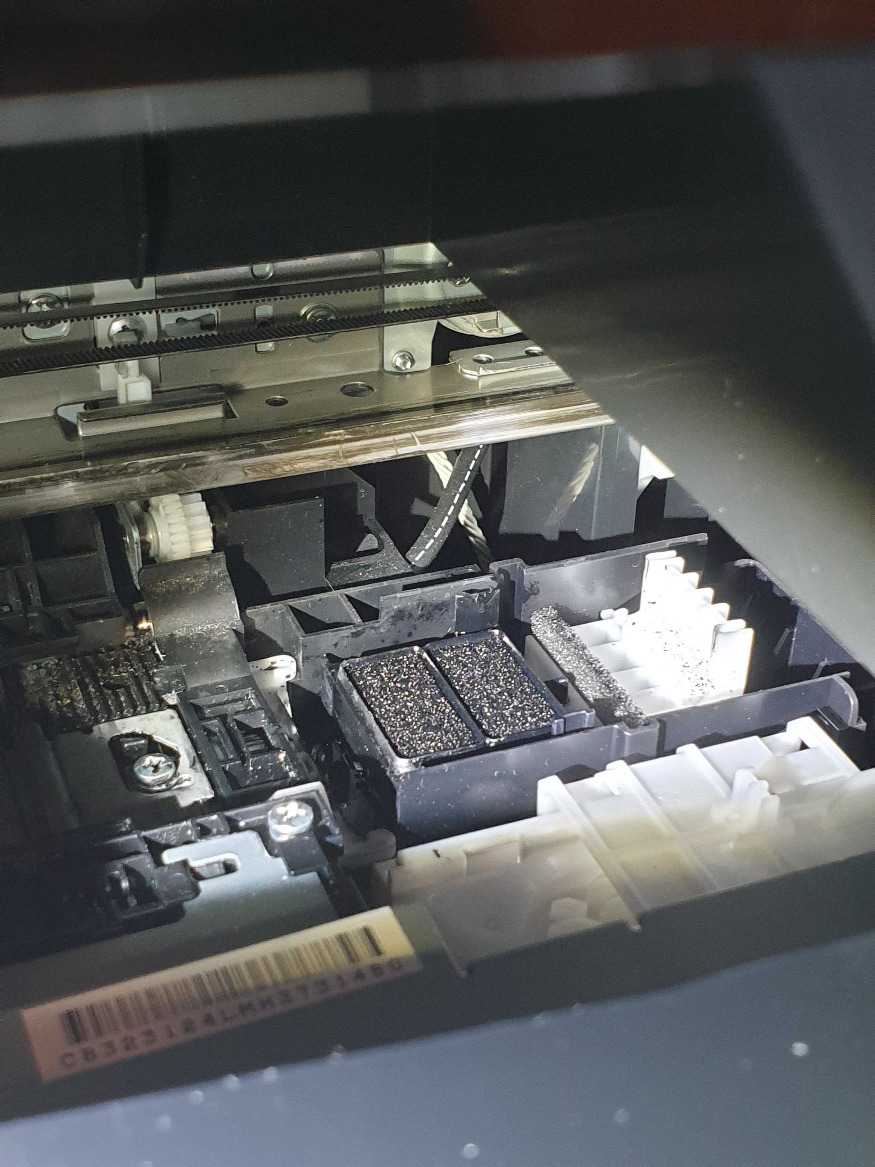

Das Gerät sah danach innen so aus:
Das Foto ganz rechts zeigt so ne Art Schwamm, da stand dick Tinte drauf. Nachdem ich alles gereinigt und den Drucker wieder eingeschaltet hatte, war links schon wieder ein Fleck:
Also nochmal gereinigt, danach wars ok. Das ganze habe ich vor ein paar Tagen schonmal gemacht und heute wieder. Nach dem Reinigen gehts erstmal ne Zeit lang, irgendwann kommt das Problem dann wieder. Hat jemand einen Tipp, was ich noch tun kann?

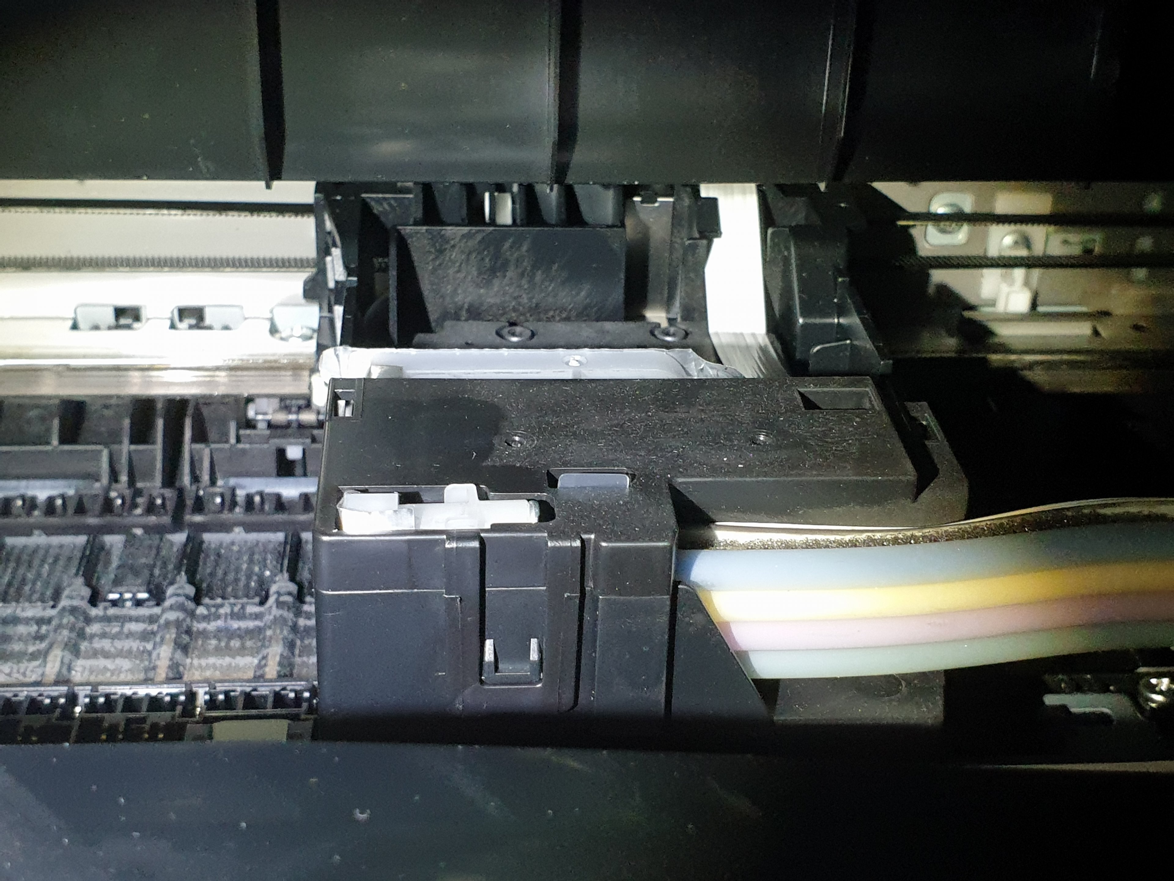

Den Druckkopf selber habe ich nicht manuell gereinigt, sondern nur per Drucker-Reinigungsfunktion.
Die Ausdrucke sehen oft so aus, nicht jeder und auch nicht alle gleich. Sieht für mich so aus als würden am Druckkopf Tintenreste aus der Parkstellung hängen, die er dann übers Papier zieht.
Falls der Druckkopf selbst hin ist, dann ist da nix mehr zu machen...
Wie du auf dem zweiten Foto sehen kannst, sieht mein Druckkopf komplett anders aus. Die Patronen werden da nicht in den DK selbst eingesetzt, sondern die Tinte mit Schläuchen in den DK transportiert. Der DK ist komplett zu. Ich weiß nicht, wie ich den reinigen soll :-(
