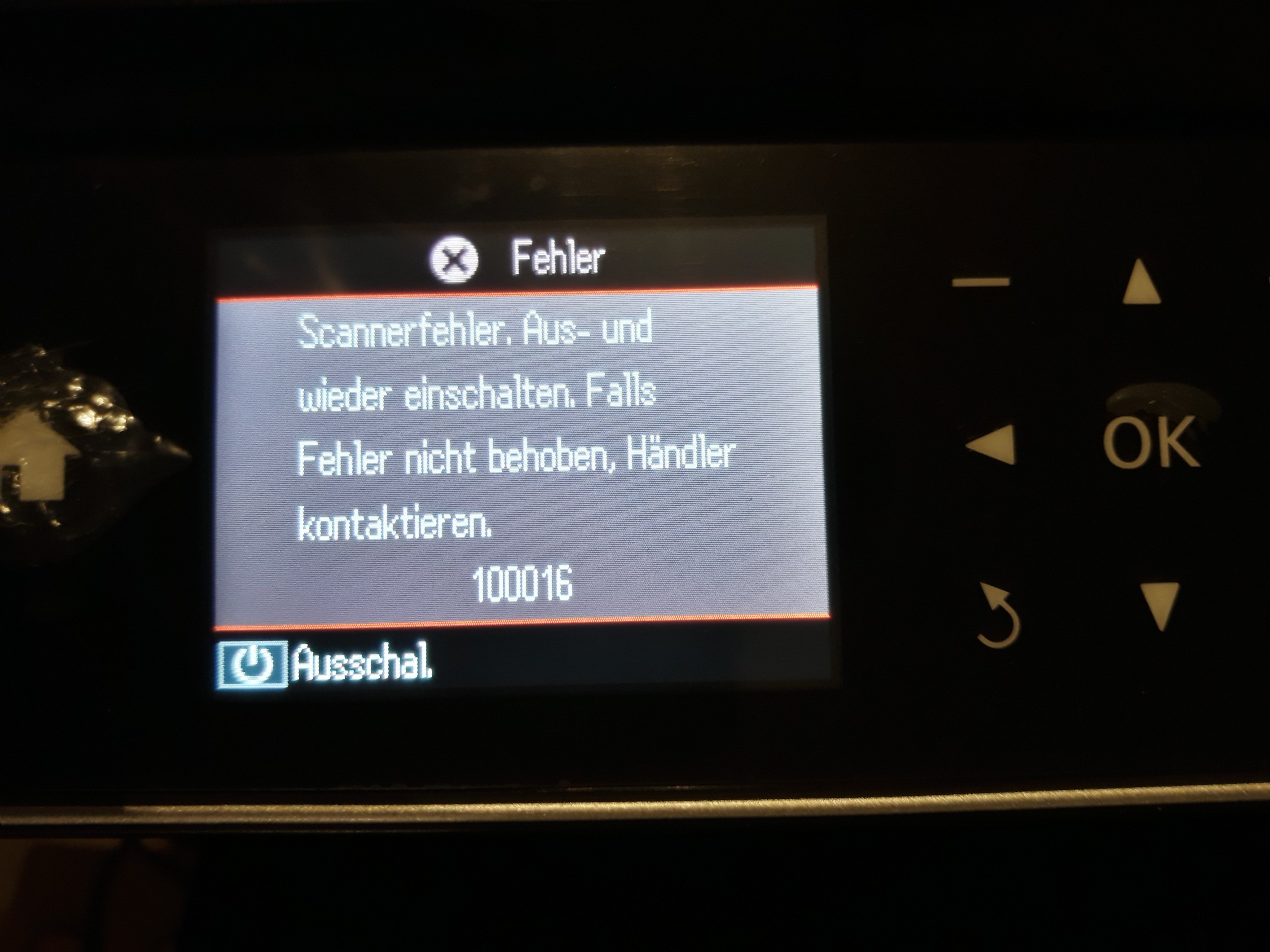

Einige Tage später wollte ich ihn zum Drucken verwenden, aber offenbar will er plötzlich nicht mehr ... Nach dem Einschalten hört man bereits ein ungutes, verdächtiges "Brummen", offenbar versucht der Drucker vergebens, den Scanner zum Laufen zu bringen ... (Obwohl ich gar nicht scannen wollte/will, eigentlich wollte/will ich derzeit nur drucken ...)
Es ist der (Scanner-)Fehler 100016.
Wiederholtes Aus- und Wiedereinschalten hat nichts gebracht ...

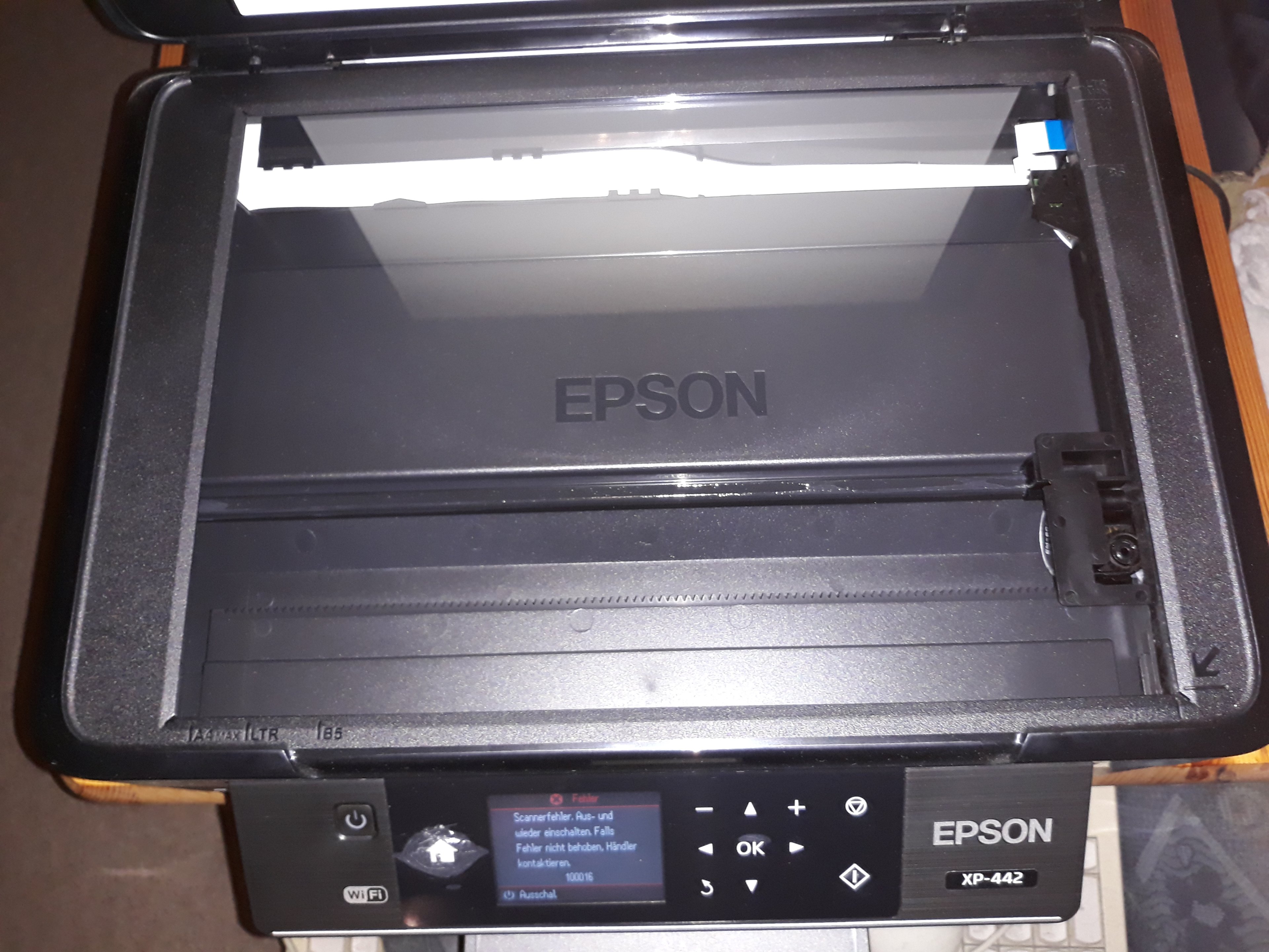

Hier mal ein paar Fotos:

liegt wohl intern am Kabel siehe youtubevideo
Aufschrauben und Kabel wackelnd reindrücken.

@PegasusHunter Danke Dir für den Hinweis bzw. für das Video!
Das Problem an dem Video scheint mir aber, dass das Druckermodell in dem Video zu stark von dem XP 442 abweicht.
Bin aber vorhin zufällig über dieses Video hier gestolpert:
Hier wird das Modell XP 340 entsprechend bzw. mit demselben Fehler repariert. Die Modelle XP 442 bzw. XP 342 (die ich beide habe) ähneln sich recht stark. (XP 342 und XP 340 wohl erst recht; ein Video exakt zu XP 442 finde ich auf die Schnelle leider nicht.)
In diesem Video hier müssen zudem offenbar lediglich 2 Schrauben abgeschraubt werden, um an das offenbar lose Scannerkabel heranzukommen? Wäre in der Tat super, wenn es bloß daran liegt ... :)
Da ich aber nicht der begabteste Handwerker/Techniker bin, werde ich mir dieses Video hier vorher noch mehrmals reinziehen, ehe ich es mir zutrauen werde, es entsprechend anzugehen. :)
Wäre aber in der Tat klasse, wenn es nur daran liegt/lag und ich den Drucker doch weiterverwenden könnte. :)

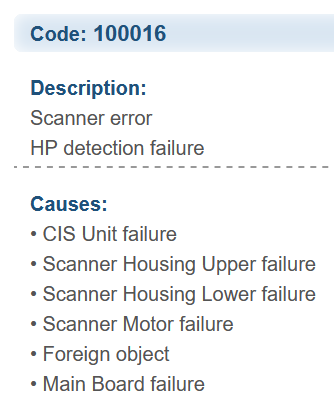

Es gibt noch einen mechanischen Fehler.
Da ist wohl ein Zahnrad nicht mehr ganz in der Halterung:
Das ist zwar ein ET 2720, könnte aber helfen.

hab' es soeben anhand des Videos in #4 bzw.
probiert, leider ohne Erfolg ...
Rund 2 Stunden Zeit vergeudet ...
Zumal im Modell XP 442 noch eine dritte Schraube (links) herauszudrehen war.
Dieses schwarze Plastikteil vom Inneren zu entfernen, ist zunächst auch nicht so leicht, einige kleine Zwischenschritte werden im besagten Video gar nicht erwähnt bzw. nicht deutlich gezeigt ... Man muss also äußerst vorsichtig sein und zunächst durch viel Kucken, Analysieren und Herumprobieren draufkommen, wie man das schwarze Plastikteil entfernt, denn mal will ja nichts kaputt machen, nichts mit Gewalt herausbrechen ...
Irgendwann, nach diversen Tests und eingehender/n Beobachtung(en) etc., klappte es aber dann doch ... Hatte es also doch gut herausbekommen ... Gleichzeitig will man sich sämtliche Schritte gut merken für die umgekehrte Aktion, also alles wieder zusammenbauen, wie es vorher war ... Muss also äußerst vorsichtig und äußerst konzentriert sein ...
Irgendwann bin ich zu dem besagten Kabel mit dem blauen Ende durchgedrungen, wie in dem Video gezeigt; es war aber ziemlich gleich klar, dass es daran leider wohl nicht liegt, denn das Kabel war bei mir, anders als im Video gezeigt, überhaupt nicht locker ... Hab' es dennoch hin- und herbewegt, herumprobiert bzw. -experimentiert, einmal hab' ich es sogar komplett herausgesteckt, hihi ... Das Wiederreinstecken, wo es hinsoll, hat Gott sei Dank geklappt, hihi ... ;)
Leider wie beschrieben alles unnütz, es liegt offenbar nicht an dem besagten Scannerkabel, jedenfalls nicht, wie in dem Video gezeigt ...
Das besagte Kabel saß und sitzt offenbar fest an der Stelle, wo es soll, hmm ...
Das andere Video bzw.
ist schwierig ... Ich scheine mit XP 442 einen doch ziemlich anderen Drucker zu haben ... Hab' das hier daher bis jetzt nicht weiterverfolgt.

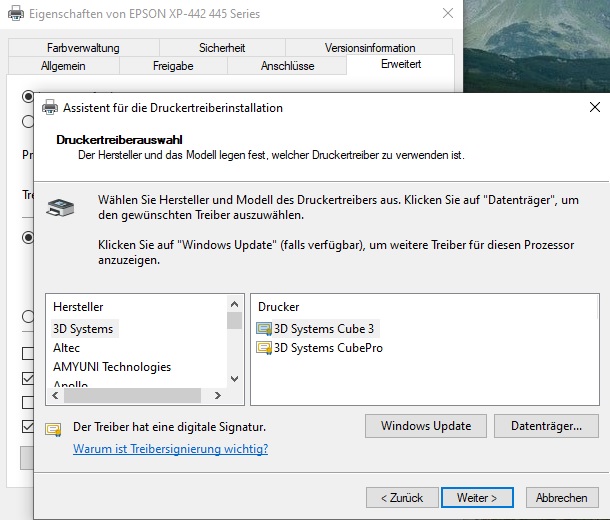

Hab' vorhin per Rechtsklick auf mein Epson-XP-442-Icon auf dem PC drauf geklickt. Bin dann auf "Druckereinstellungen", dann auf "Erweitert" gegangen. Dann auf "Treiberupdate".
Irgendwann landete ich bei diesem Fenster. (Weiterzuklicken als bis hierher hab' ich mich nicht getraut bzw. bei diesem Fenster auf "Abbrechen" gegangen.)
Damit hab' ich aber doch nicht etwa bereits den Treiber geändert bzw. geupdatet, oder? Will nichts überstürzen ...
Ich gehe davon aus, dass mir hier lediglich die verfügbaren (neuen) Treiber angezeigt werden, oder? Hoffentlich.

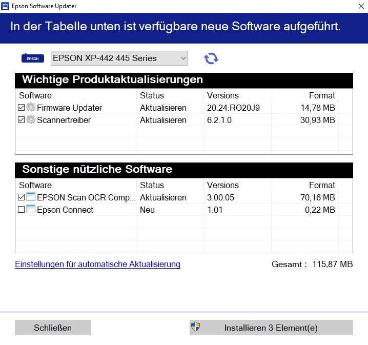

Der Epson-Software-Updater zeigt aber ein interessantes Ergebnis an, vielleicht wäre das des Problems bzw. der Probleme Lösung?
(Die Position "Firmware Updater wird nur bei eingeschaltetem Drucker angezeigt, nur nebenbei.)
Bevor ich den Drucker verschenke bzw. entsorge, wäre das evtl. einen Versuch wert, oder? Also die im Epson-Software-Updater aufgeführten 3 Positionen einfach mal zu aktualisieren und zu schauen, was passiert? Es kann ja nur besser werden ...
Den Epson Scan in der unteren Hälfte kannst du ausführen.
Hab auch einen Epson XP-510, da kann nichts schieflaufen.
So gesehen, kannst du eigentlich alle ausführen.

@Ponderosa Hab' soeben die 3 Software-Updates durchgeführt. Hat soweit zwar geklappt, der besagte Druckerfehler bleibt jedoch weiter bestehen ... Hatte es mir irgendwie fast gedacht ...
Hmm, an veralteter Software bzw. Treibern lag's/liegt's offenbar auch nicht ...
Es muss wohl an der Hardware bzw. dem Druckerinneren liegen. Da müsste wohl aber ein Techniker/Bastler ran.

Travis schrieb:
Das, was sich früher nach Doppelklick der Verknüpfung noch öffnete (als die Verknüpfung noch intakt war), war gar kein Menü, sondern lediglich die "Warteschlange" ... Offenbar ist das aber bei dem XP 3200 generell so, die haben offenbar gar kein richtiges Menü mehr. (Nicht zu verwechseln mit der Menü- bzw. Befehleauswahl, wenn man auf die Verknüpfung per Rechtsklick klickt bzw. ich klickte.)
Kann man unter Start - Einstellungen - Bluetooth und Geräte - Drucker und Scanner - <DRUCKERNAME> - Druckereinstellungen
nicht die Druckereinstellungen des Treibers aufrufen?
