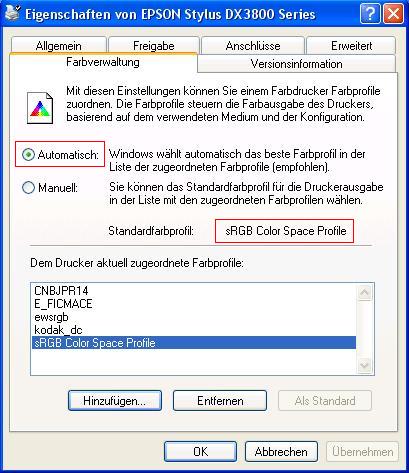

ich habe einen Stylus DX 3850 (am USB-Anschluss). Wenn ich einen schwarzen Text drucke, dann druckt er ganz normal schwarz.
Wenn ich aber ein Bild drucke, dann stimmen die Farben nicht überein. Ich glaube, wie wenn die rote Farbe fehlte.
Das Bild unten zeigt das derzeitige Farbprofil.
Auch wenn ich alle Farbprofile entferne, druckt er genauso wie jetzt. (Nix gebracht)
Neueste Treiber ist drauf, Patronen sind alle noch gut zu 3/4 voll.
Habe auch schon diverse Reinigungsversuche unternommen (mit der Treibersoftware) wie z.B. Düsentest, Druckkopfreinigung, Druckkopf Justage, ...
Wer kann mir da helfen, damit er wieder normal druckt.

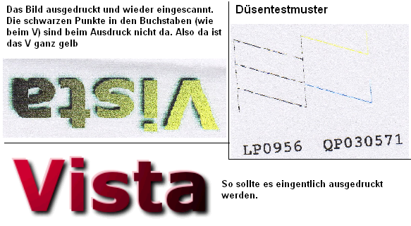

lade mal ein gedrucktes Bild und einen Düsentest hoch, meist liegts nicht am Farbprofil, sondern am Drucker selbst.
das sieht klar nach einem Düsenproblem aus.
Ob der nun von der Tinte oder direkt von der Düse stammt ist schwer zusagen.
Verwendest du Originaltinte?
Wenn nein, solltest du das als erstes ändern.
Gut, dann werd ich mal beim nächsten mal auf die original-Tinte umsteigen. :)
Aber so vom Farbprofil stimmt alles ?
das Farbprofil müsste passen. Kannst höchsten nochmal E_FICMAIE ausprobieren.
Danke. Werd ich mal testen.
/edit:
Es geht wieder.
Er druckt wieder so, wie es sein soll.
