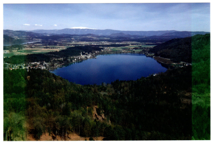

Ich habe hier einen Epson WF-2760 Drucker und versuche mich mit dem Fotos auszudrucken. Leider ist es so das die Drucke auf der kurzen Seite heller sind als die Mitte, welches einen Rotstich erzeugt.
Hier mal ein Bild:

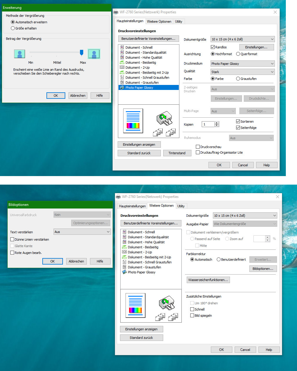

Treiberbeinstellungen sind wie folgt:
Das ich jetzt Fotos drucke ist nicht unbedingt Pflicht, ist bloß probieren was der Drucker alles kann :) Da ich das "Phänomen" bei jedem Druck hatte, und die Balken links und rechts waren auf jedem Ausdruck gleich breit, gehe ich von falschen Einstellungen aus.

Es hat sich tatsächlich herausgestellt das Magenta ein bisschen verstopft war, was bei den Textdrucken vor den Fotos nicht der Fall war. Weitere Textdrucke hatten dann eine weiße Linie quer im Text drin, nach zwei Reinigungen war das behoben.
Seitdem funktioniert auch der Fotodruck wieder normal.
