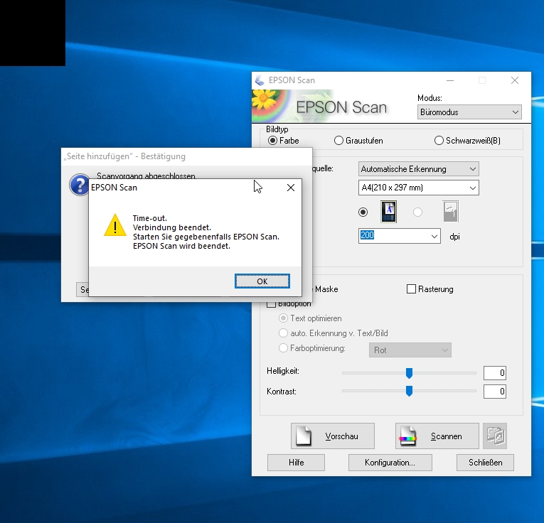

ich nutze einen Epson WF-3520 Multifunktionsdrucker welcher immer wunderbar funktioniert hat. Seit heute taucht das Fehlerbild auf, dass dieser extrem lange zum scannen von ein paar Seiten benötigt (wenn man den Scan Auftrag vom PC aus startet) und dann entweder nach 10-15 Minuten doch zum Abschluss kommt und die Datei speichert, oder die folgende Fehlermeldung anzeigt.
Das übliche habe ich natürlich schon gemacht, also PC neu gestartet, Virensuche, mit anderem Benutzer getestet etc. Immer das gleiche Fehlerbild.
Irgendwelche Ideen was da plötzlich los ist?
nun, nächster schritt: epson software komplett weg (restlos).
neustart
und in neuester version wiederr drauf.
ausprobieren
Reaktionen: chrigu
Richtig... und vor dem neuinstallieren, Kabel überprüfen und falls das problem nach einem installieren einer Software aufgetaucht ist, diese wieder entfernen. Oft ist es irgendein Tool oder optimiergedönse oder Update von Windows
Besten Dank hat funktioniert.
