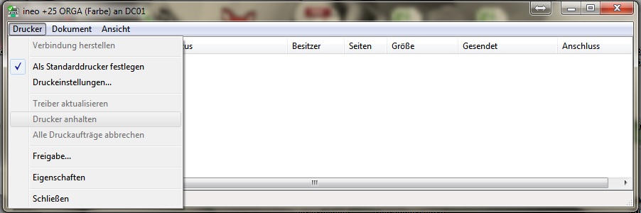

Du hast aber nicht zufällig die Druckerwarteschlange angehalten ... Druckerspooler.jpg
Per USB und die Verbindung ist ja da, da ich vom PC aus scannen kann.
Wie soll ich feststellen ob Drucker offline ist? Also der ist an, Display auch an. Geht Offline überhaupt wenn wer per USB angeschlossen ist?
