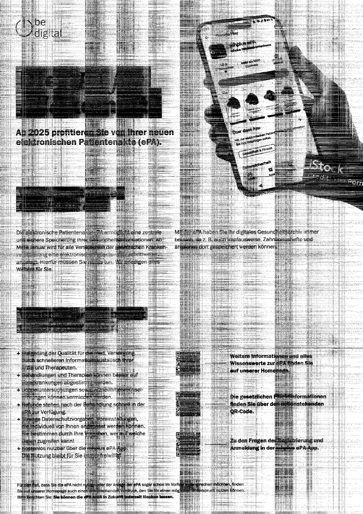

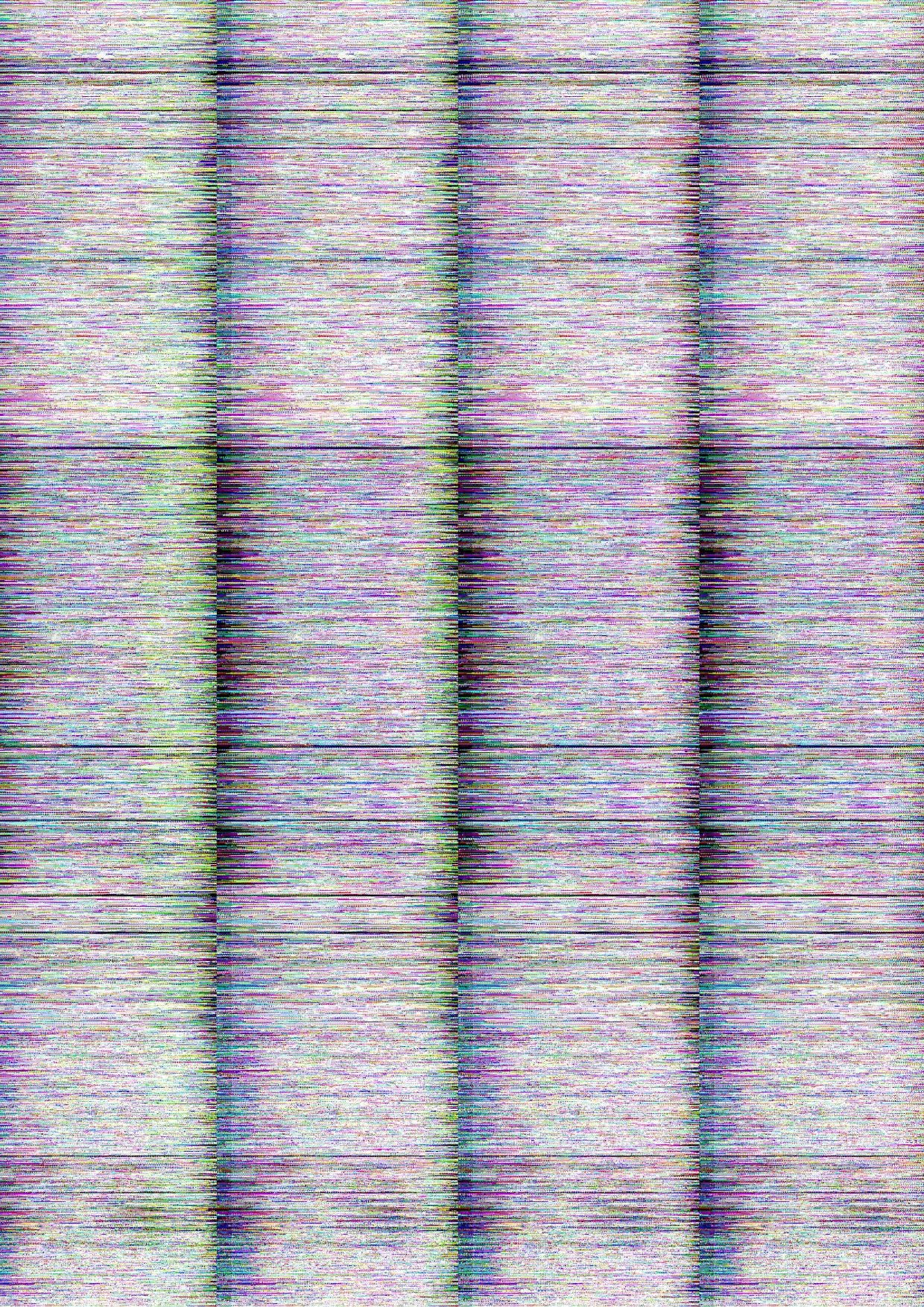

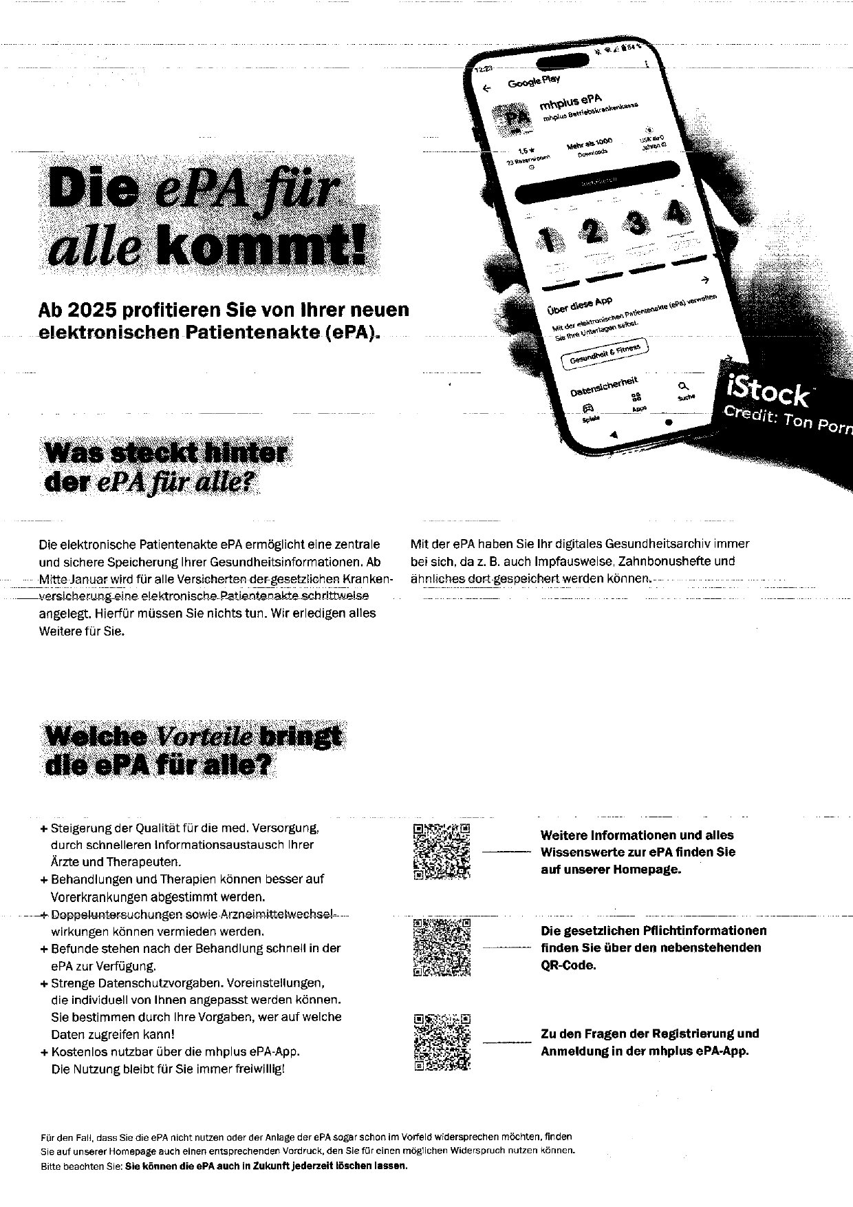

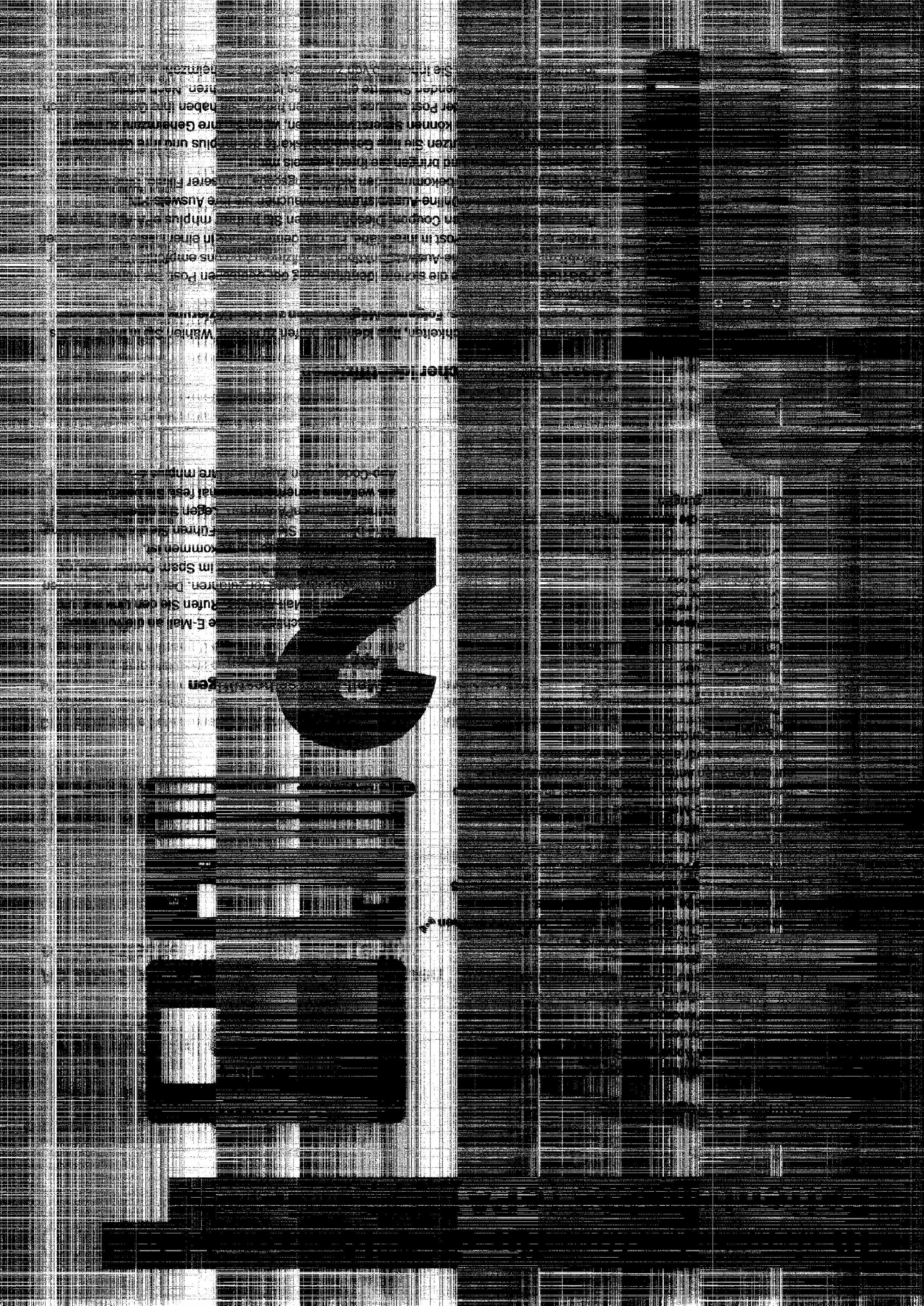

ich habe heute beim digitalisieren einiger Dokumente große Probleme beim scannen über den Dokumenteneinzug meines WF-C5790BA gehabt. Die gescannten PDFs sind zum Teil ein einziger Bildfehler oder nur zum Teil, siehe Bilder im Anhang mit den verschieden schweren der Fehler. Nicht immer das gleiche Dokument.
Es geht von völlig unbrauchbar bis noch lesbar.
Ich habe rumprobiert um zu schauen was Einfluss hat und was nicht.
Hat keinen Einfluss:
  • Speicherziel des Scans, Kopie, Scan to USB, Scan to Network oder Epson Scan am PC ist egal
  • S/W oder Farbe ist egal
  • Dokumententyp
Hat Einfluss
  • Der Flachbettscanner funktioniert problemlos
  • DPI >= 400 funktioniert
  • Mehrere Scans in Reihe können zu besseren Ergebnissen führen (Ein 15 seitiger scan war auf der letzten Seite fast gut)
Ich habe bereits ein Update und das zurücksetzen der Einstellungen erfolglos probiert.
Hat irgendwer Ideen/Vorschläge/Erfahrungen?
Einge Dokumente oder Alle?
Das was da in den Bildern ist, ist fuer mich ein Hardwarefehler. Speziell das Scanteil fuer den Dokumenteneinzug. Geht es besser ueber Flachbett?
Die meisten, ein paar ließen sich Problemlos über den ADF scannen.
Wie geschrieben funktioniert der Flachbrettscanner ohne Probleme
