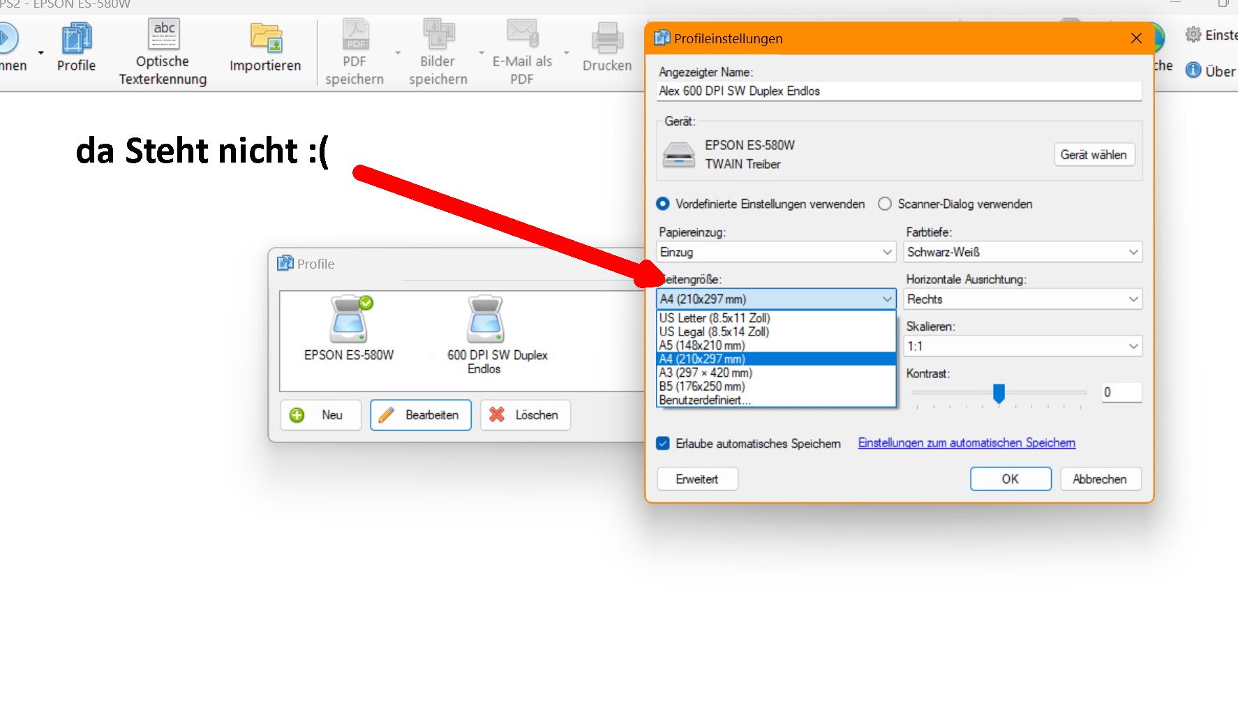

Seite Automatisch an Größe anpassen Auto Speichern
Du willst also wenn Du ein 5x10 cm Bild scanst das automatisch ein 5x10cm PDF erzeugt wird?
Das waere in Theorie das AutoCrop-Feature. Das macht NAPS2 nicht im Moment. In Theorie kannst Du die Einstellung vom Scanner nutzen wenn der das kann oder manuell zuschneiden.
Mein Canon hat das bei TWAIN. Musst bei NAPS2 einstellen das der Scanner-Dialog gewaehlt wird.
Autospeichern siehe oben.

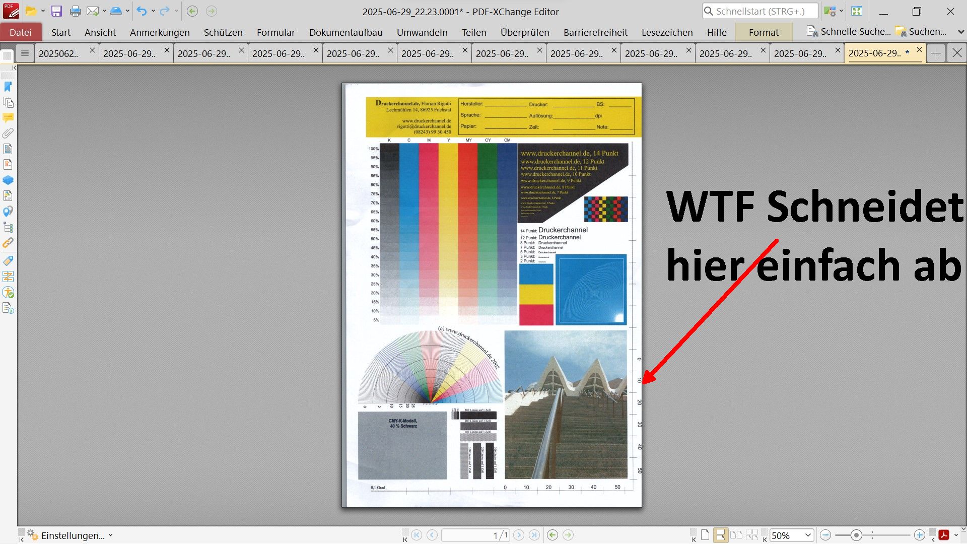

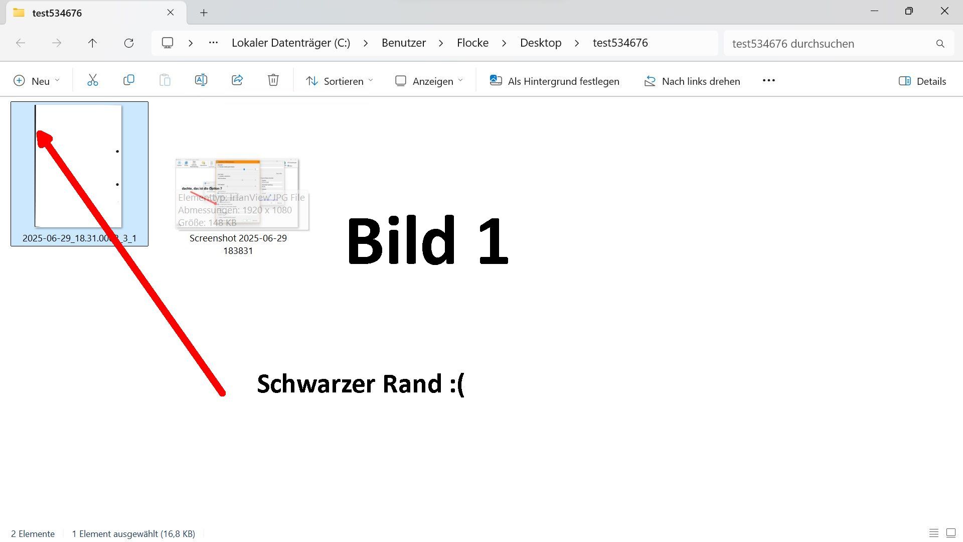

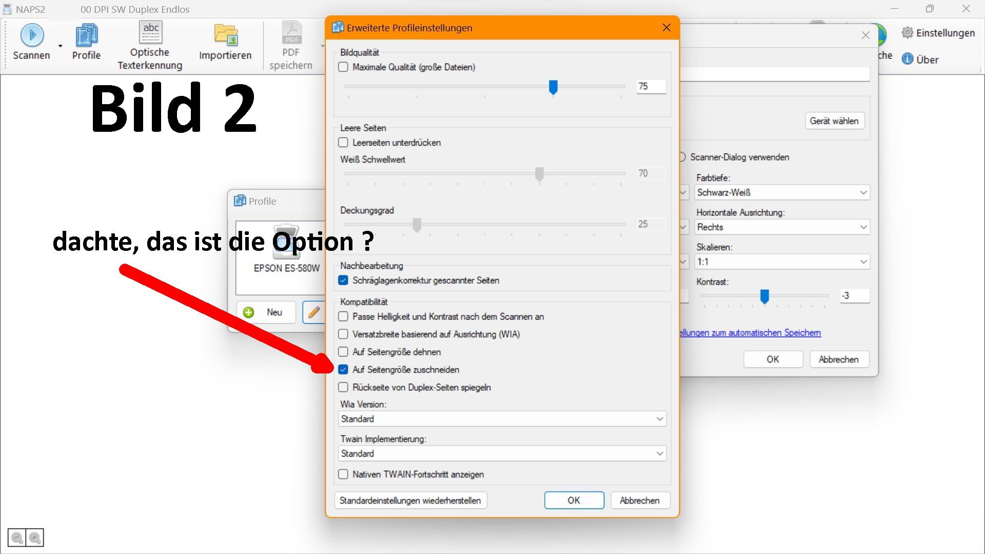

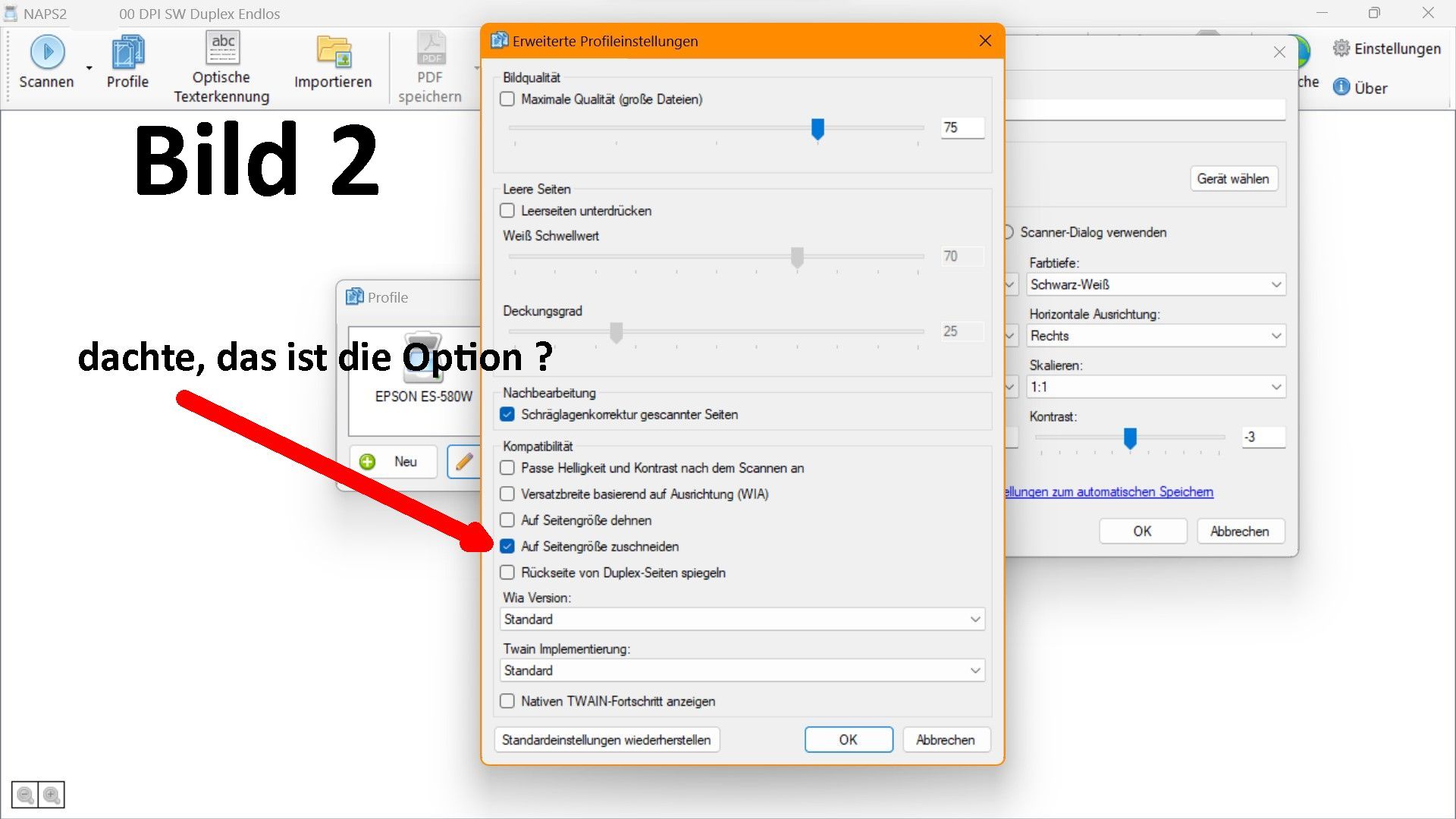

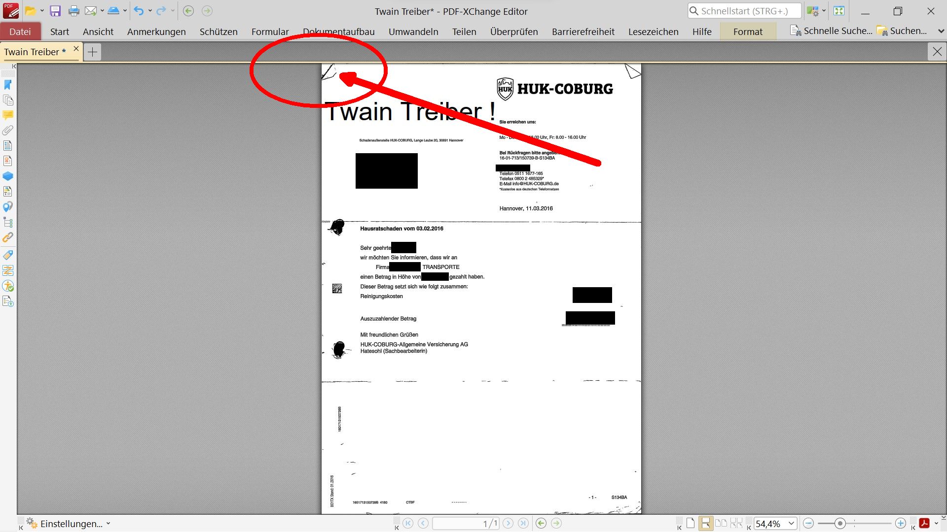

erst mal danke für die Hilfe und den ganzen Aufwand, es scheint jetzt zu Funktionieren, den Advanced Mod hab ich nicht könnte vielleicht am Scanner liegen ist ein WorkForce ES-580W.

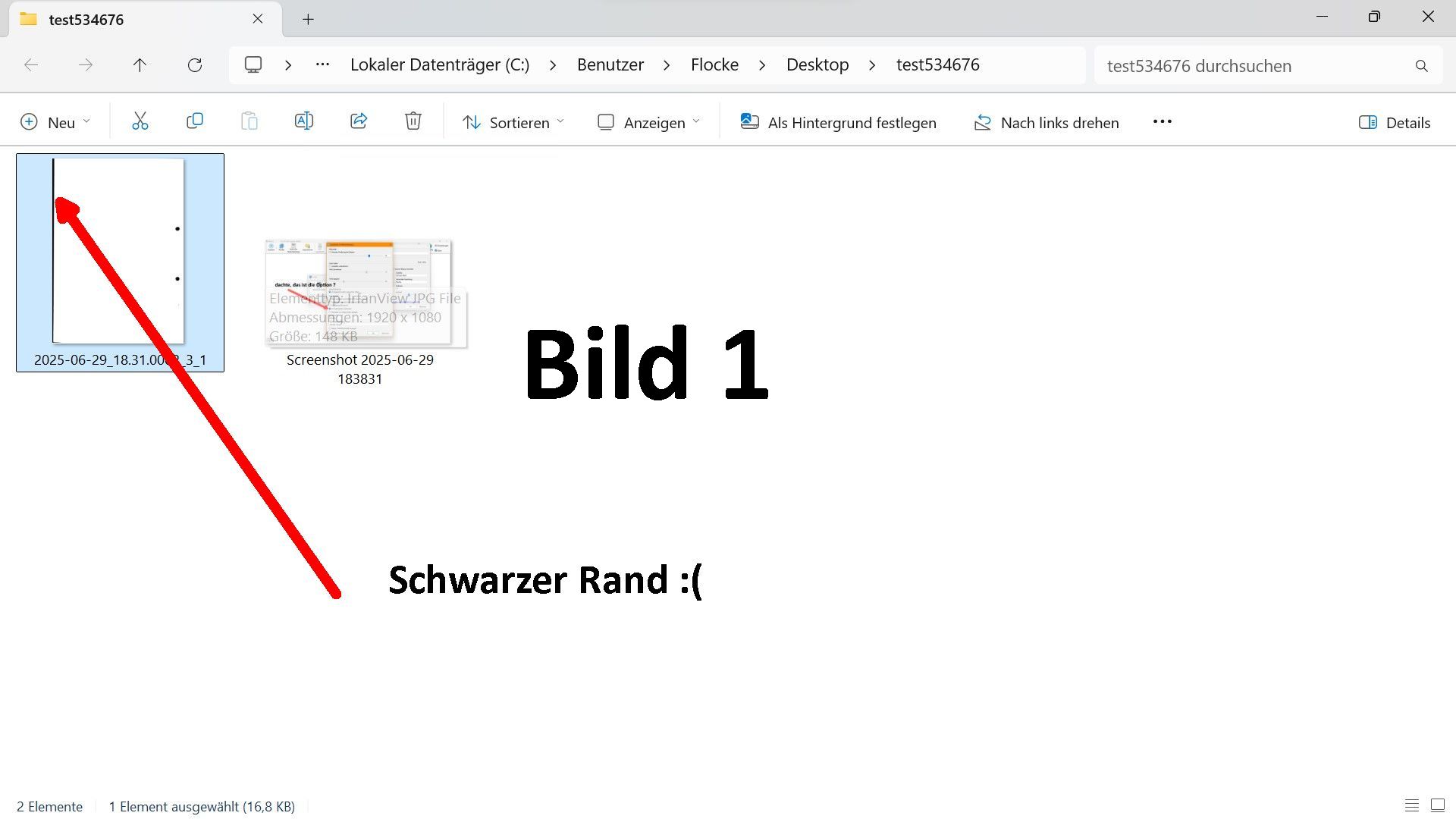

Was ich festgestellt hab es geht bei mir nur mit den WIA Treibern, leider sehen die Seiten dann so aus(Bild 1), dass macht der Twain Treiber Besser, doch dann ohne Patch-T scheint dann nicht zu Funktionieren.
mit dem Zuschneiden/Anpassen dachte ich es ist diese Option (siehe Bild 2).

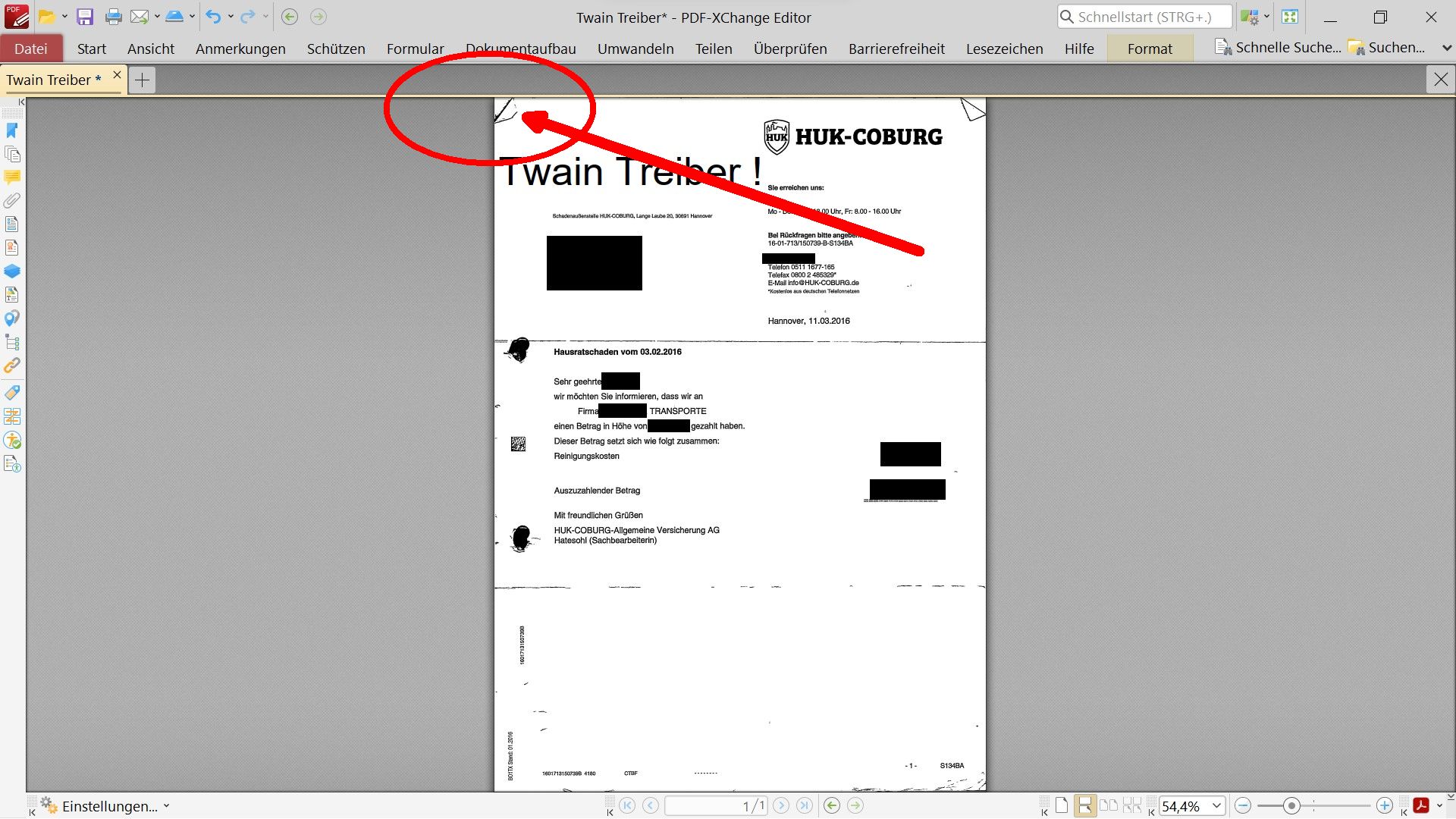

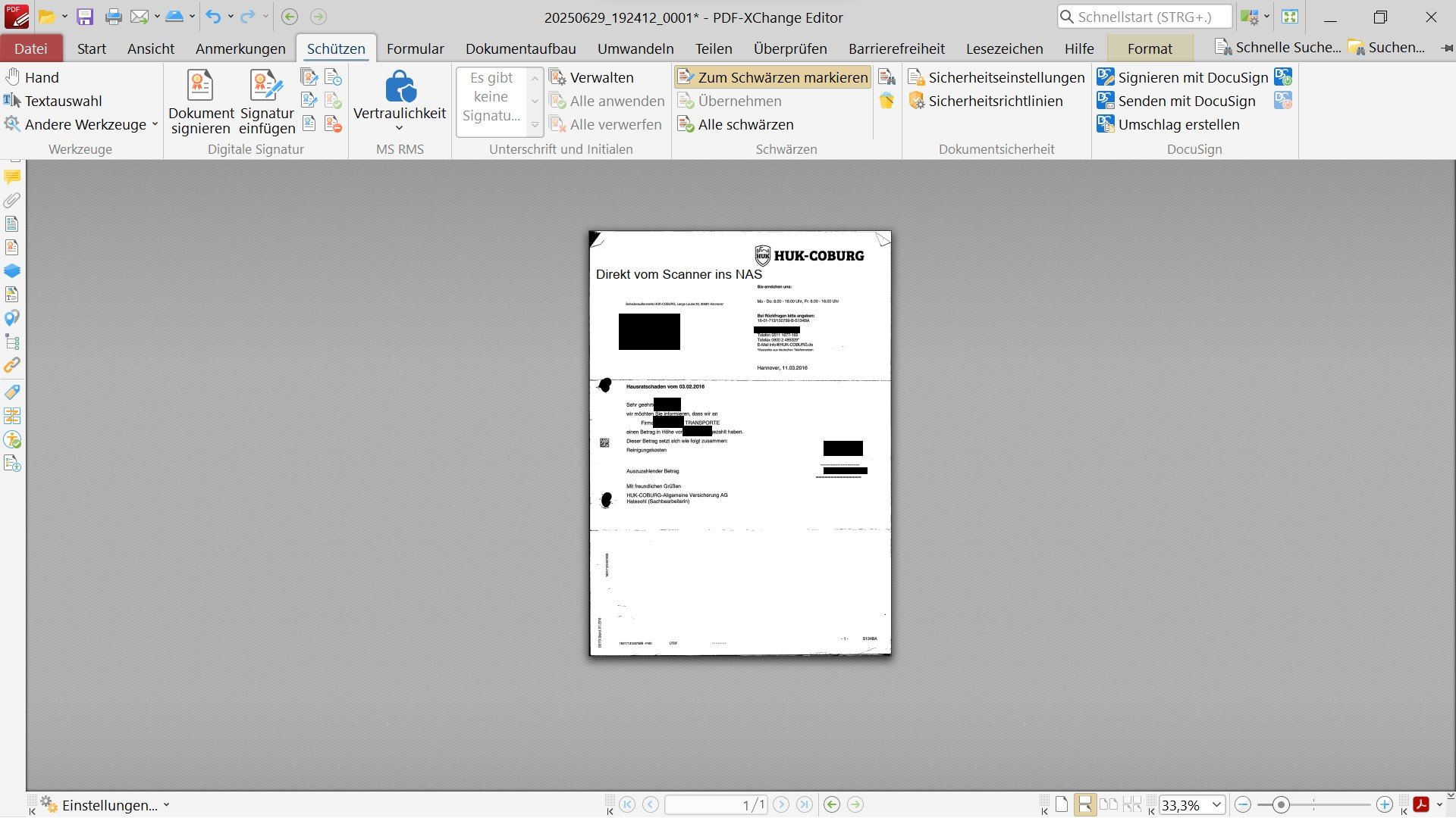

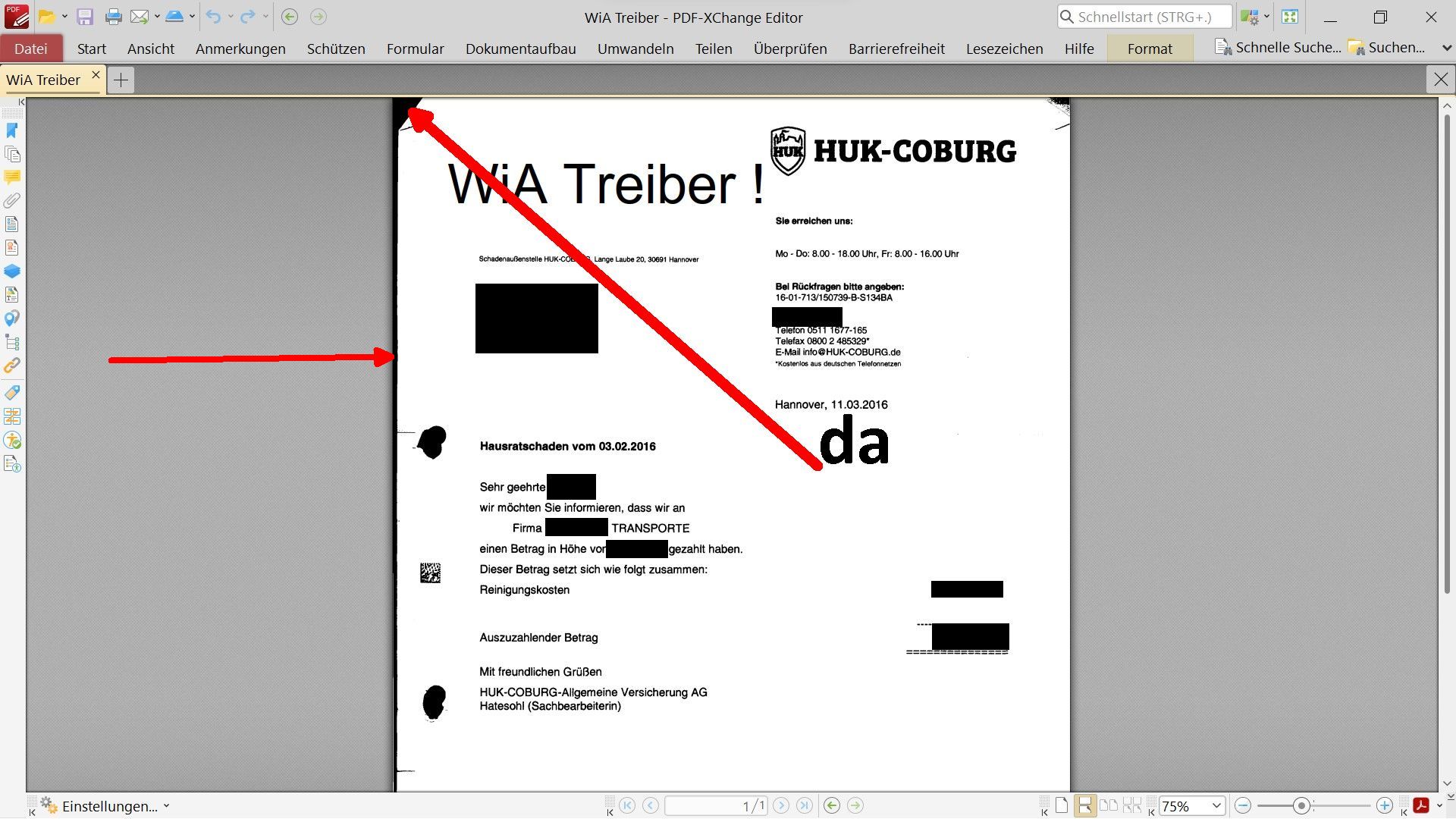

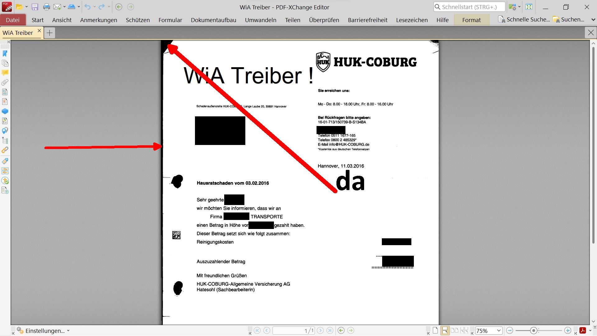

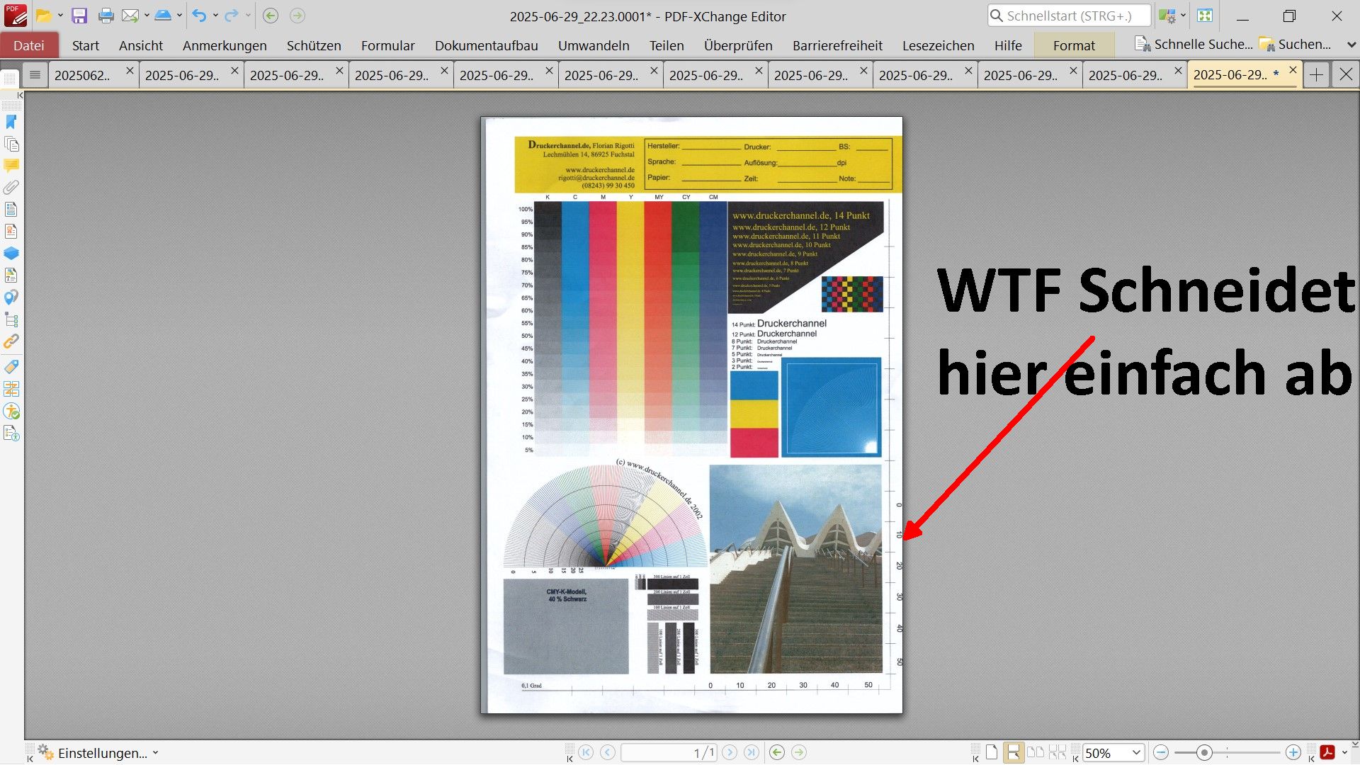

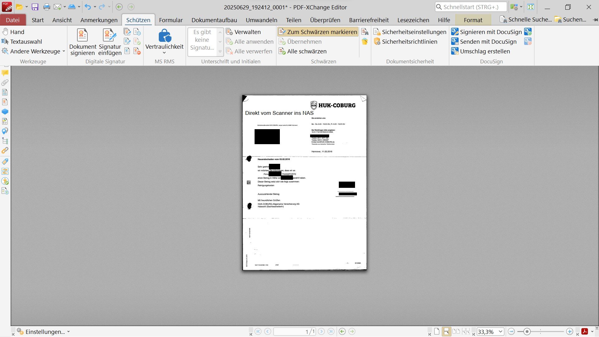

hab hier noch mal Verschiedene Scann gemacht zum Vergleich
Bild 3 mit NAPS2 WiA Treiber
Bild 4 mit NAPS2 Twain Treiber
Bild 5 Direkt über Scanner ES-580W ins NAS
ach ja mit ein paar mehr Seiten macht der Scanner auch mit NAPS2 ne kleine Pause (Gedenksekunde).
NAPS2 Schneidet Scann einfach falsch :(
