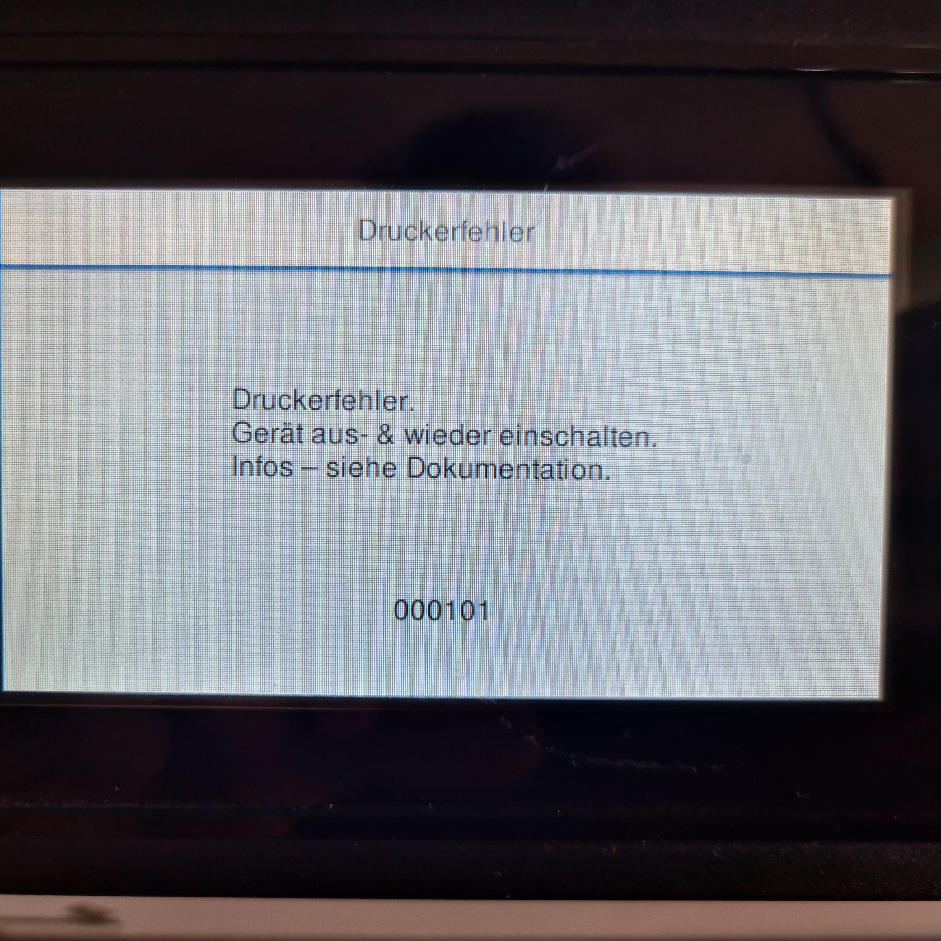

Hallo Zusammen,

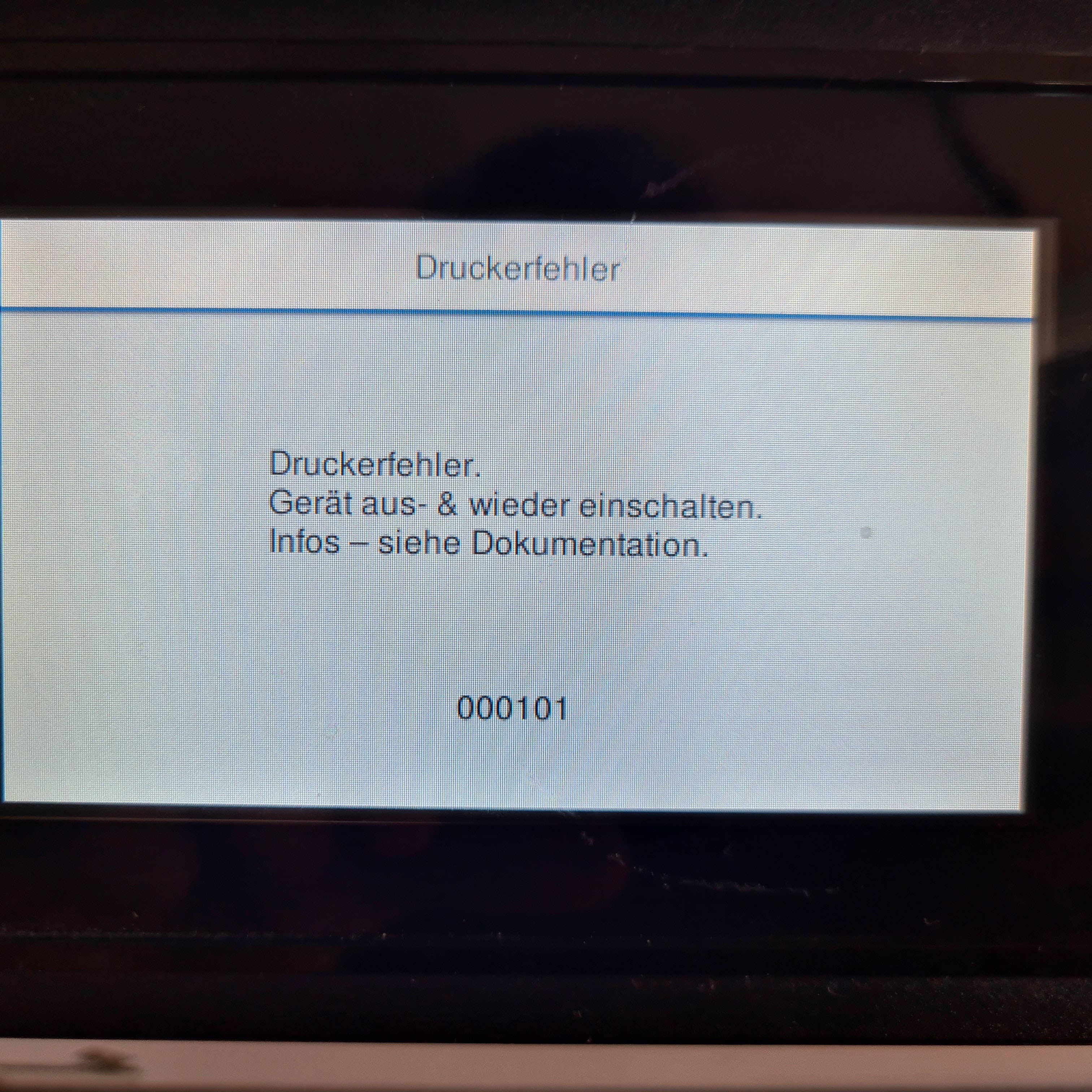

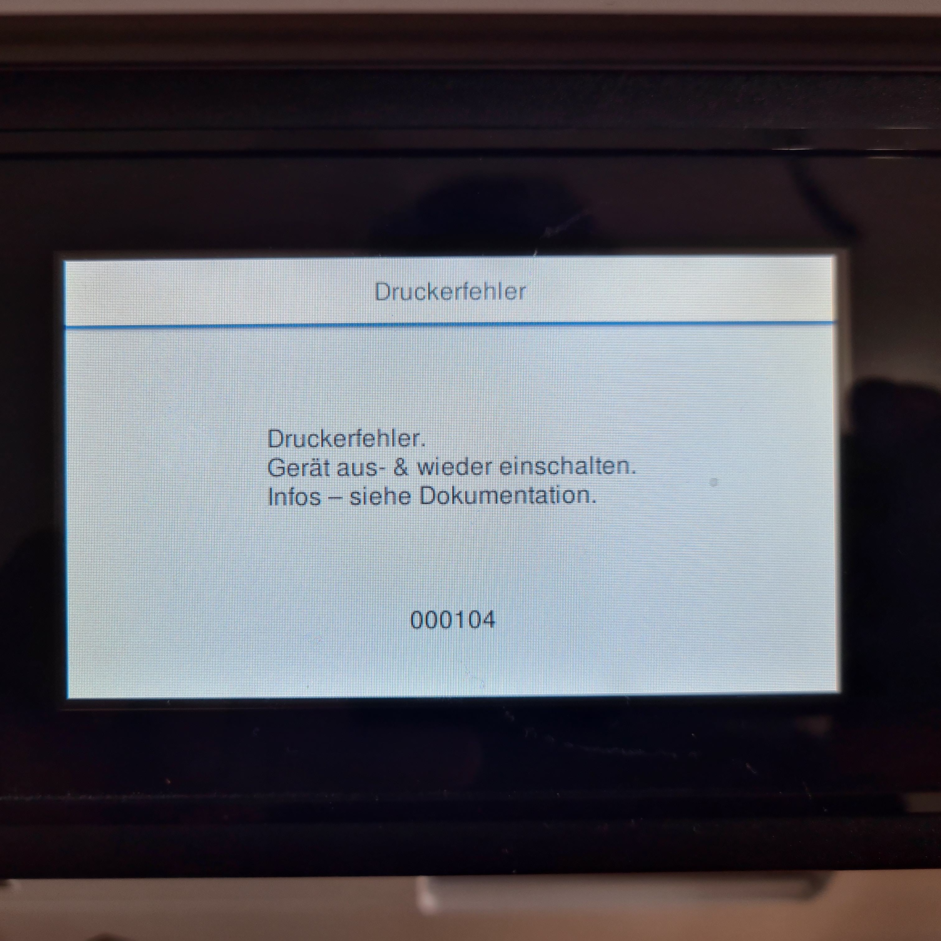

leider funktioniert seit einiger Zeit der Drucker von einer Bekannten nicht mehr. Dabei handelt es sich um einen Epson Workforce c5710, mit welchem noch nicht viel gedruckt wurde...
Epson selber verwies lediglich an einen Kundendienst, welcher die "Reparatur" dann mit einem Kostenvoranschlag für knapp 100€ anpreisen wollte. Das ist mMn zu viel und irgendwie frech...
Beim Einschalten zeigt er abwechselnd "Druckerfehler 000101. Schalten [sie aus und wieder ein]...." und manchmal das gleiche mit Druckerfehler "000104" an. Leider konnte ich diesbezüglich noch garnichts finden. Gibt es da eventuell eine Idee, woran es liegen kann?
Beste Grüße
Paul

Guten Morgen und danke für deine schnelle Antwort! Leider wird mir das nicht helfen, denn sobald der Drucker hochgefahren ist erscheint der Fehlerscreen und man kann diesen nicht verlassen. Da hilft dann lediglich Stecker ziehen.
Wenn der Ducker längere Zeit nicht am Netz hing, muss man beim einschalten nur das Datum einstellen und kommt dann direkt wieder zur Fehlermeldung 101/104.
Grüße
Paul

Großen Dank für deine Antwort, @theGucky , aber leider führt der Drucker mich mit herausgenommenen Patronen zu Druckerfehler 000101.
Die Firmware habe ich gerade mal geupdated @werkam , das ging auch ohne Probleme. Im Anschluss dann jedoch wieder Drucker/ Gerätefehler 000104.

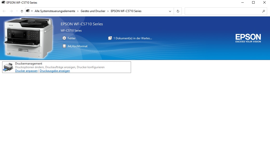

Per Lankabel getestet? Bilder vom Fehler in Windows Geräte/Drucker Menü?
Ja genau, per Lan bzw. Ethernet.
Bilder kann ich gerade keine machen, da ich das Thinkpad mit Lan-Anschluss (Arbeitslaptop) meiner Freundin nutzen musste - die ist gerade durch die Tür...

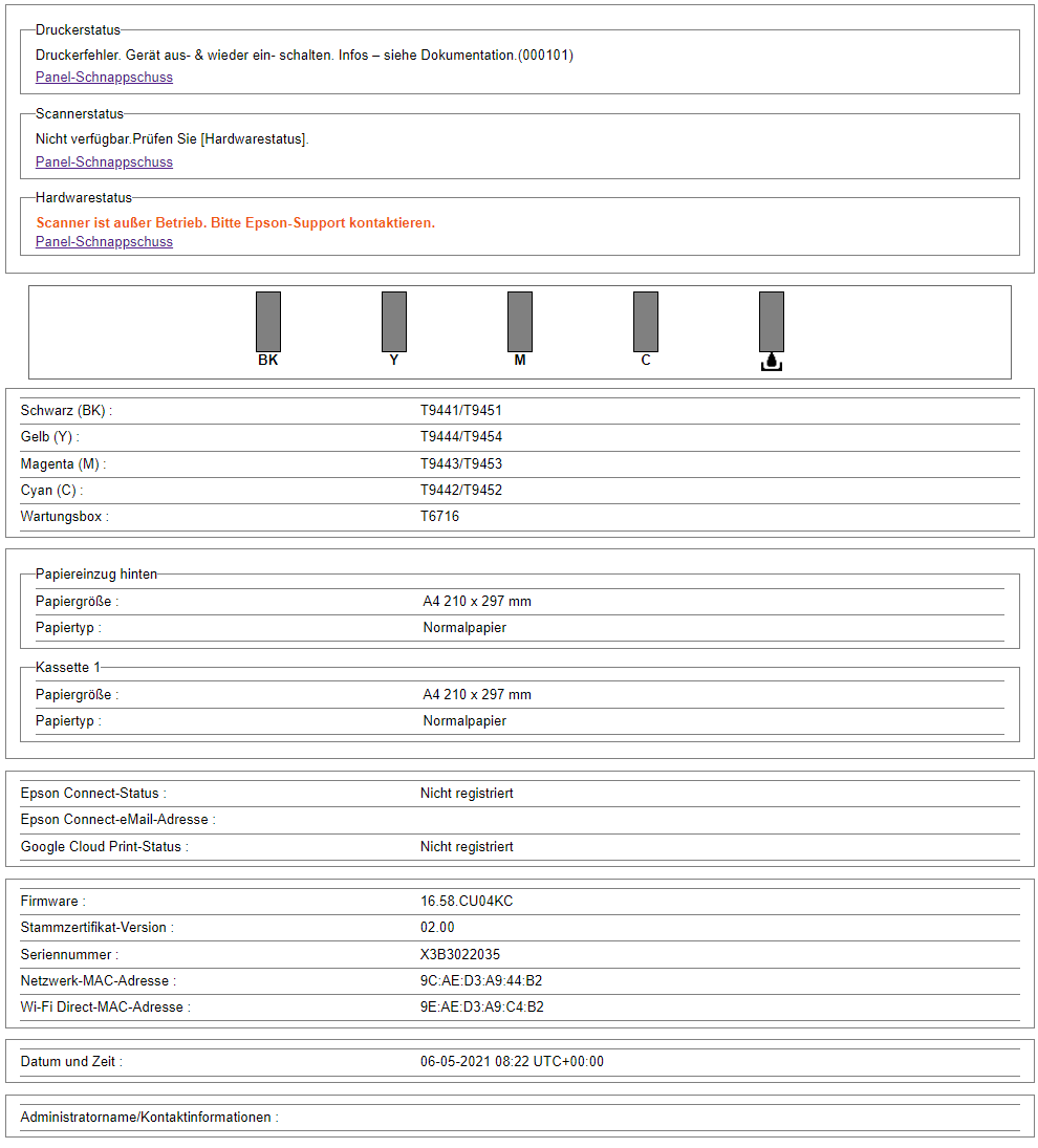

Okay. Also im Webinterface heißt es, es sei ein Scannerfehler...
Guten Morgen,
das Administratorhandbuch, welches @theGucky verlinkt hat, weißt bei einem Druckerfehler auf den Epson Kundendienst hin. Die waren bislang aber leider nicht hilfreich...

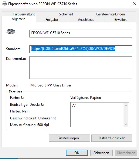

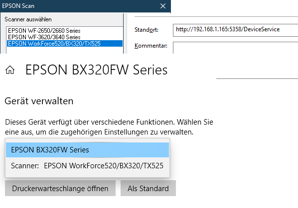

Der ist im IpV6 oder v4 Netzwerk, am Lan oder WLAN, Treiber ist nicht der von Epson.?
Oh, entschuldige die magere Informationslage..
Ich habe ihn einfach per Lan mit dem Router verbunden und bin über fritz.box dann in das Webinterface gekommen
Und welche IP nutzt der Drucker, V4 oder V6? Welcher Treiber ist vom Scanner installiert, Epson Scan? Firmware aktuell drauf? Die Druckerwarteschlange auch mal leeren und nachsehen ob er im Menüstatus "abgestellt/offline verwendet wird?"

Der Drucker ist übe IPv4 am Router, die Firmware ist aktuell und Epson Scan ist installiert, kann aber keine Verbindung zum Scanner herstellen.
Druckwarteschlange natürlich schon geleert
Und der Druckerstatus ist "Leerlauf", bei "Offline Verwenden" also kein häkchen
Blockt Deine Firewall/Virentool den Zugriff? Treiber aktuell? Auf dem Bild der Eigenschaften zum Standort in Post 11 steht aber eine andere Adresse, also ist doch etwas nicht richtig eingerichtet worden, Treiber passt ja auch nicht weil das der MS IPP Treiber ist. Macht er am USB den selben Fehler?
In meiner Firewall ist der Port freigegeben. Den Treiber habe ich heute morgen nochmal neu installiert und den von Epson benutzt. Das macht keinen direkten unterschied.
Ich denke, das Problem ist wirklich beim Scanner zuzuordnen.
Sowenige Infos, da habe ich keine Lust dran. Beantworte doch die Fragen richtig, warum stelle ich die denn? Es gibt Scanner die können übers Netzwerk nicht benutzt werden, das ist bei Epson sehr oft so, wenn man die nicht richtig konfiguriert. Schon mal im Gerät eine feste IP vergeben und evtl WLAN im Gerät ausgeschaltet?
Okay, entschuldige die magere Informationslage. Leider bin ich in dem Gebiet aber nicht sonderlich "erfahren".
  • Der Drucker ist über Lan direkt am Router angeschlossen
  • Im Webinterface (wenn ich im Router auf den Epson klicke, leitet er mich an die IP weiter) habe ich IPv6 deaktiviert und IPv4 (siehe Anhang)
  • In der Fritzbox habe ich dem Drucker eine feste IPv4 Adresse zugewiesen
  • Druckwarteschlange ist leer, Testseite Drucken wird immer mit Fehler erwidert
  • Epson Treiber ist installiert und aktuell, ebenso die Firmware
  • unter [Hardwarestatus] wird "Scanner = Außer Betrieb" angezeigt,

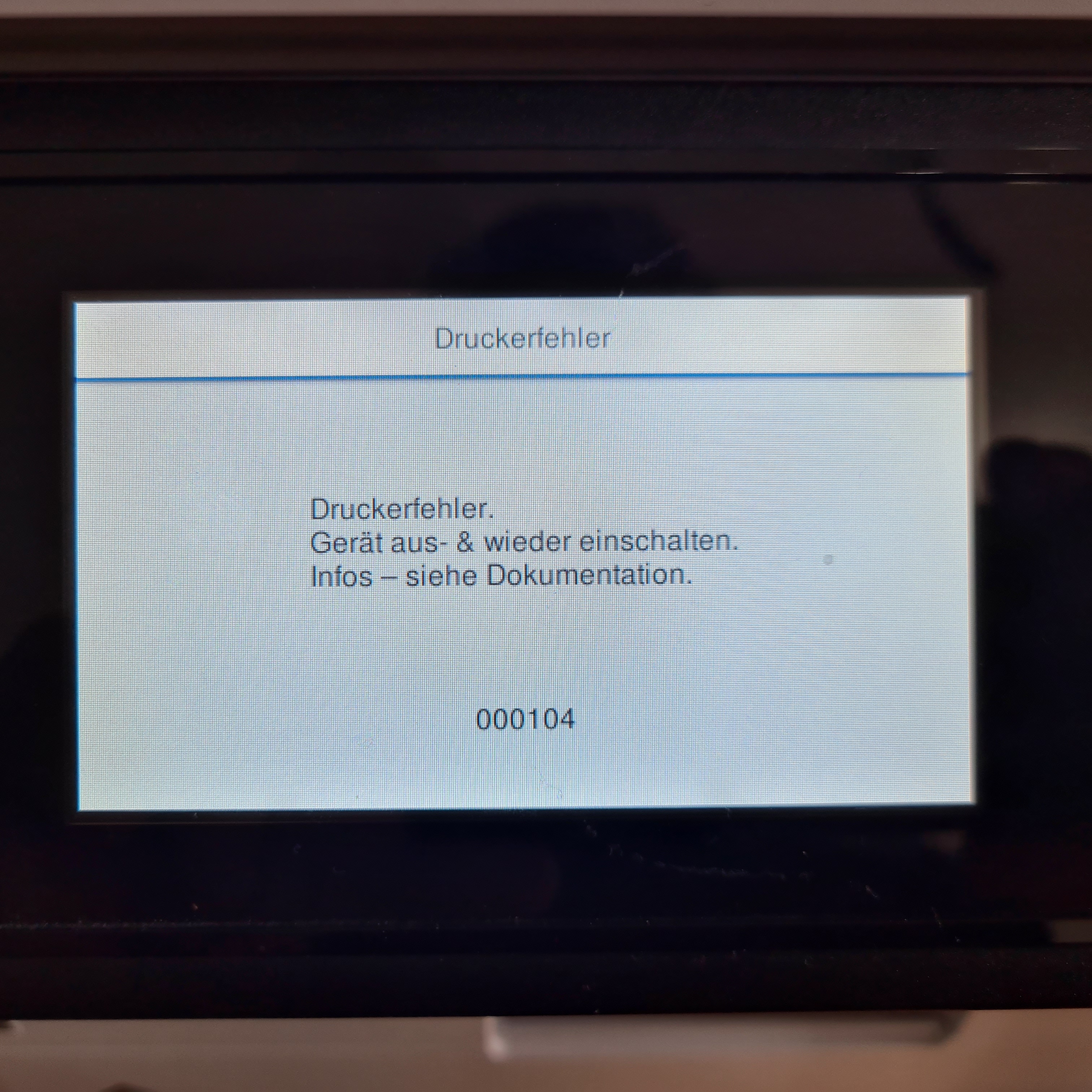

    • Ich habe mal Versucht im Reiter Scan, den Scanner abzustellen, das hat aber nicht geholfen. Immernoch "Druckerfehler 000104" (siehe Anhang)
