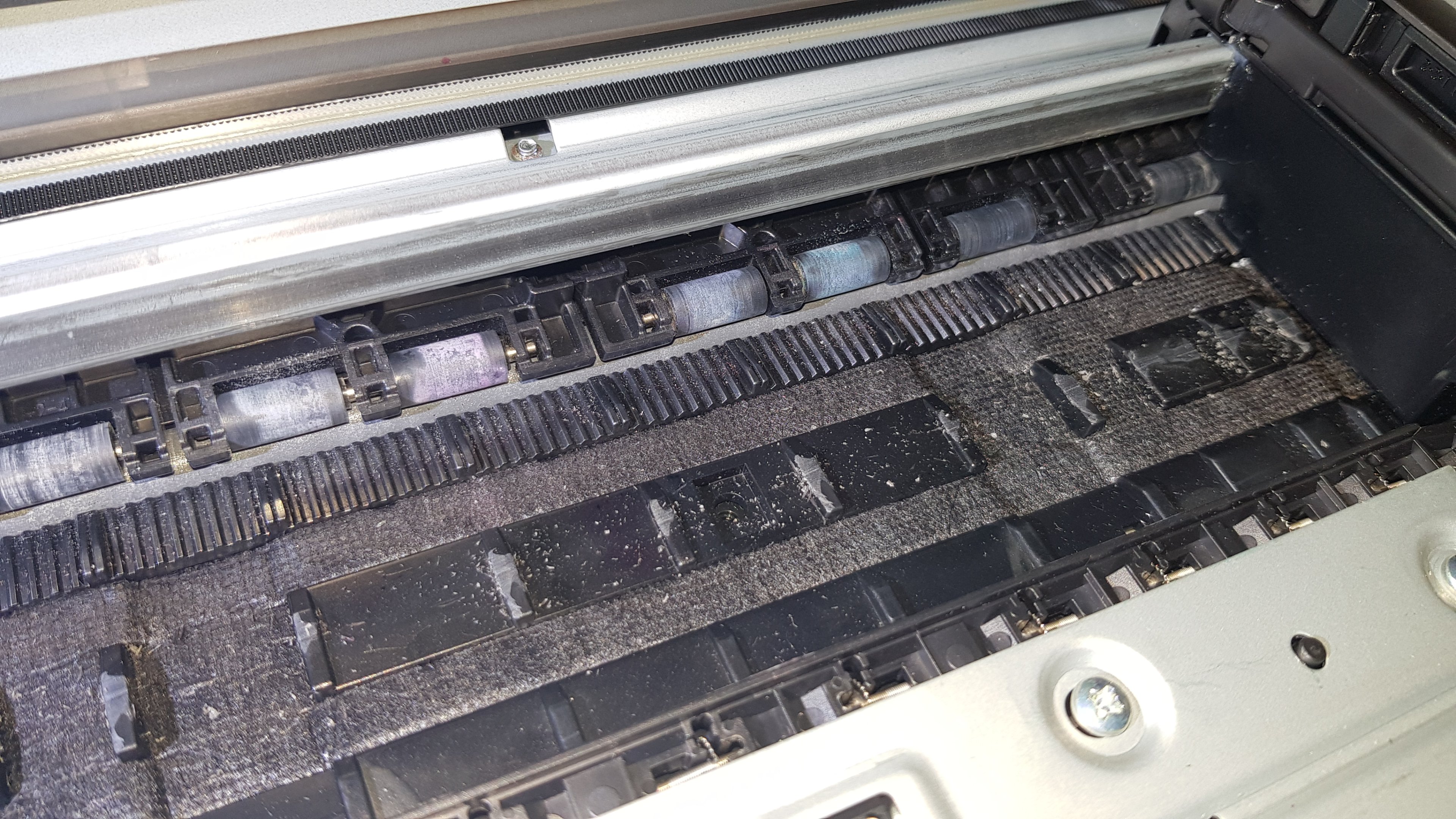

ich bin seit langem auf der Suche nach einer Lösung für meinen Epson XP-760 Drucker.

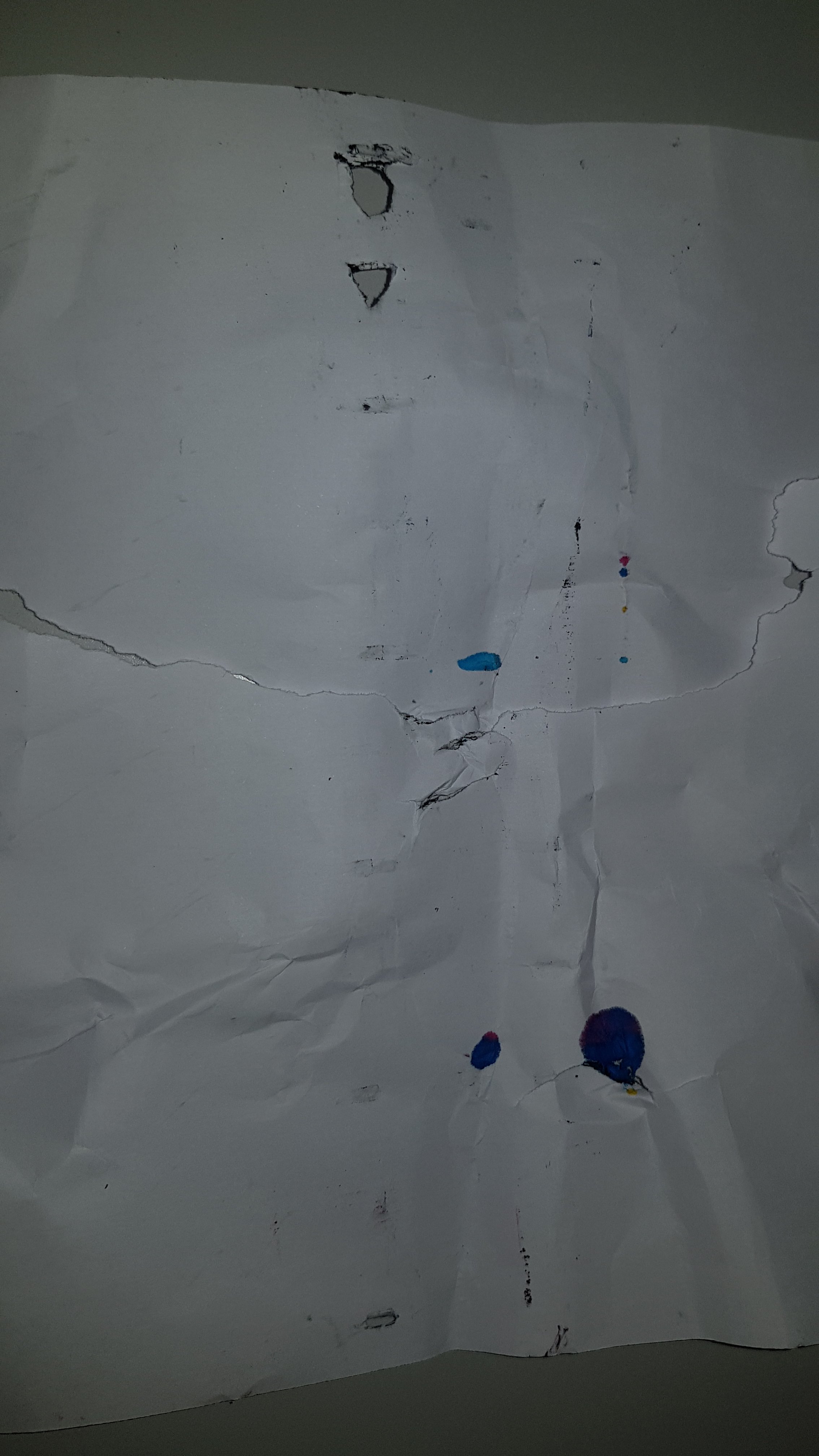

Er hat das Problem, dass die Unterseite des Druckkopfs beim Hin- und Herfahren auf einer Plastikschiene rattert. Ich wollte den Druckkopf neu ausrichten lassen, jedoch reißt er das Papier beim Bedrucken.
Kennt jemand dieses Problem?

Am Ausrichten sollte das nicht liegen. Das Druckkopf ausrichten "macht Striche gerade" aber hebt den Druckkopf nicht an.
Das sieht doch eher so aus, als wäre was gebrochen und deswegen schleift er. Unten ist auch alles abgeschlagen. Der Druckkopf dürfte Schrott sein, weil Düsen zerschlagen.
Der Drucker hat ne UVP von 169€. Und so wie die Rollen aussehen... glaube der ist reif für den Schrott.

ich denke auch dass das ding hinüber ist. sobald die düsen nen schaden haben ist das gerät bei dem niedrigen preis nicht mehr reparierbar wirtschaftlich. würde mich nach nem neuen umsehen.
Die bekommt man mit ein bißchen putzen und Walzenweichmacher sicher wieder hin.
Aber der Druckkopf schleift an den Längsführungen des Papiers und sitzt bestimmt zu tief.
Ein komisches Schadensbild, hab ich noch nie gesehen.
Da muß man die Führungsschine nach unten setzen oder die Führungsbohrung im Kopf ist ausgenudelt.
