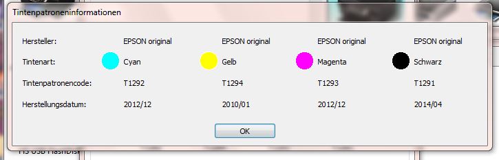

Ein Bekannter hat das gleiche Problem, der nutzt auch ausschließlich die Tasten am Drucker (kann besser englisch und hat den Drucker auf englisch stehen....). Habe aber das Datum vom Drucker mal 1 Jahr zurückgestellt, da die Patronen C, M ja mit Datum von 2010, Y 2012, SW 2014 erkannt werden, was falsch ist. Sind alle aus 2014 bis auf Y ist aus 2015 (wird mit 2010 angezeigt).

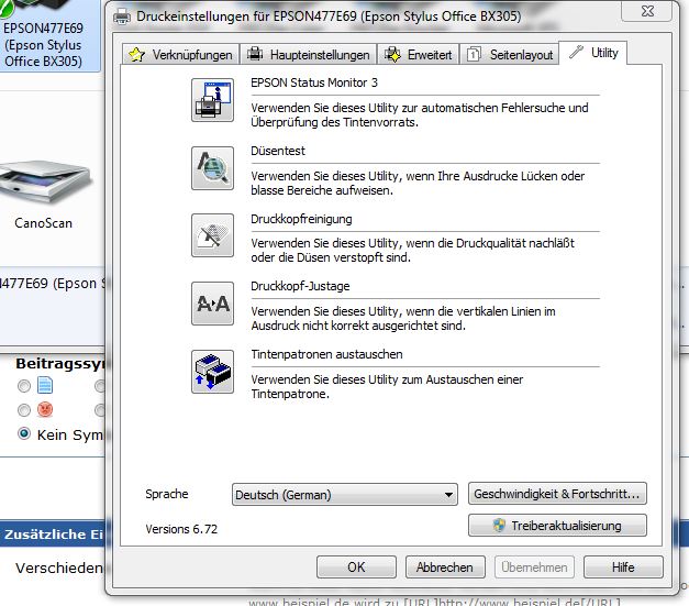

hier ist das utility zu finden.
Unter Druckeinstellungen rechts das utitlity.
