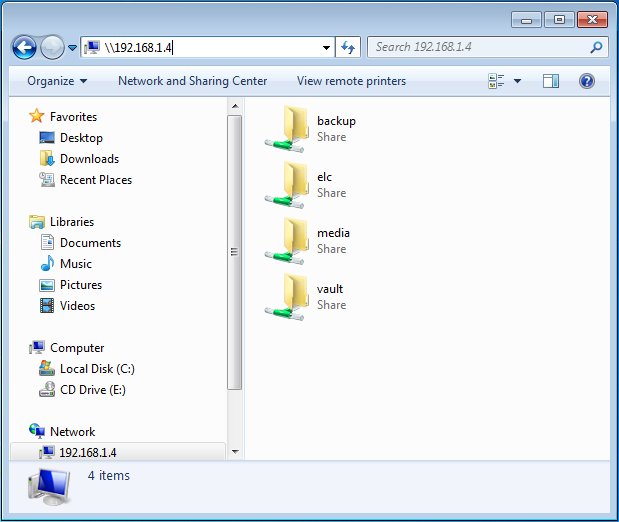

Wenn du einen Dialog zum Auswählen der .cue, .img, .iso, .pbp etc. hast, in dem du einen Pfad angeben kannst, dann probier es mit der normalen Windows-SMB-Syntax:
\\servernameoderip\pfad\zur\freigabe
Also so, wie du im Windows Explorer über die Eingabe in der Adreßleiste oben auch darauf zugreifen kannst.
