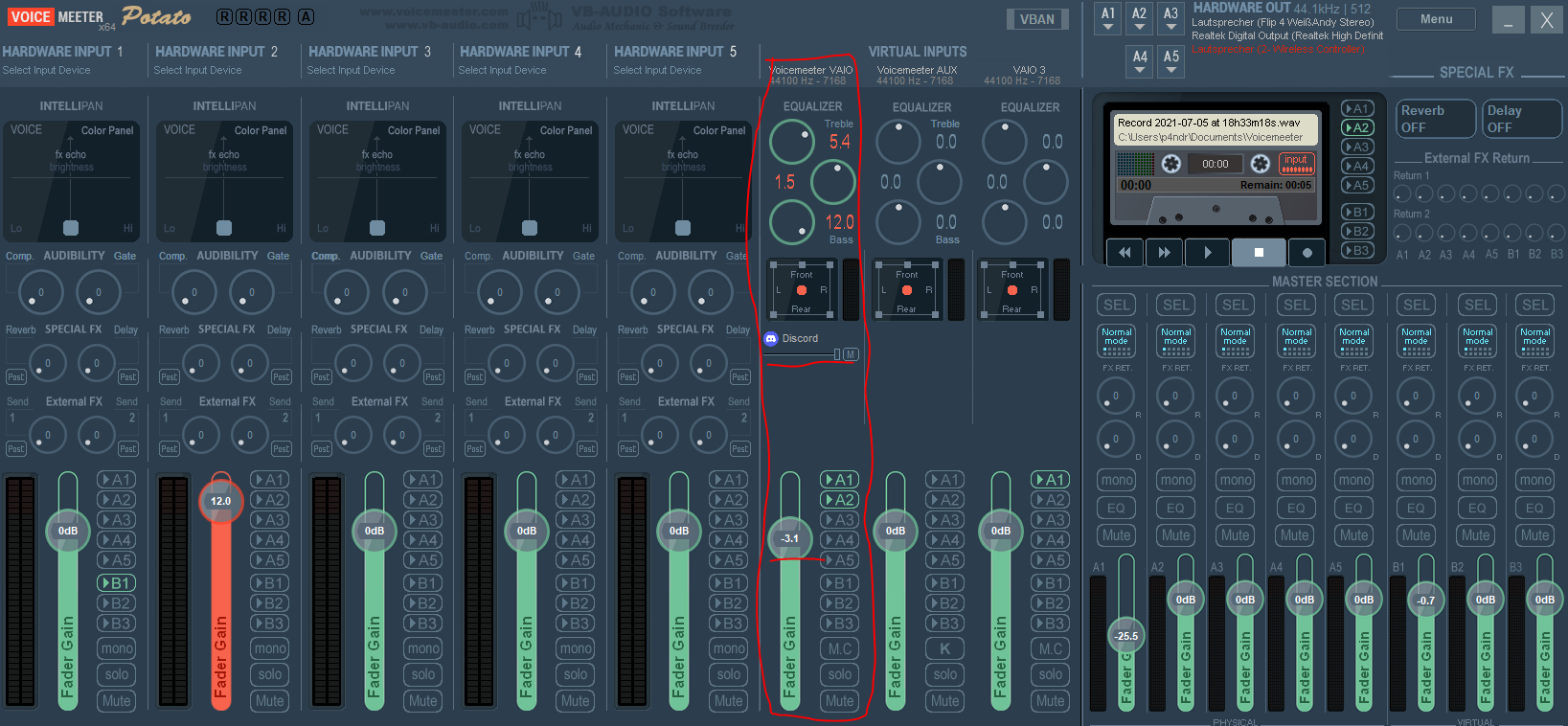

Also ich hab Equalizer APO in Kombination mit Voicemeeter im Einsatz, und für das was du beschreibst würde ich eher Voicemeeter nehmen. Da kannst du schnell über den Fader Gain sowie den Programm spezifischen Gain leise Programme verstärken oder z.B. ein zu lautes Programm relativ zu den anderen leiser machen.
Eigentlich willst du ja nicht großartig was anderes als den Windows Lautstärkemixer, nur fehlt dir dort wohl der Gain Boost um leise Programme lauter zu machen.
Es reicht Voicemeeter Banana, das ist komplett kostenlos https://vb-audio.com/Voicemeeter/banana.htm.

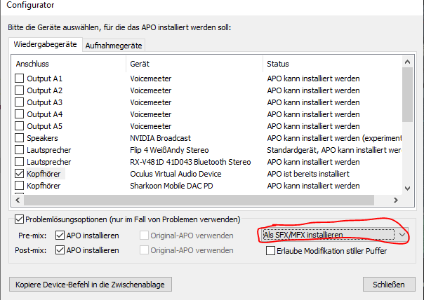

Falls du dich wunderst warum Equalizer APO nicht funktioniert, ich hab schon verschiedenste Sachen damit angesprochen (quest 2, PS5 Controller Haptik als Audio etc.), man muss da die richtige Installationsart für jedes Audiogerät auswählen, gegebenenfalls mit Trial and Error.
Ich hätte nicht damit gerechnet, daß die ganzen unten gezeigten Steuerelemente erst sichtbar werden, wenn man oben den Haken setzt... Ich dachte, bei mir fehlen die komplett.
