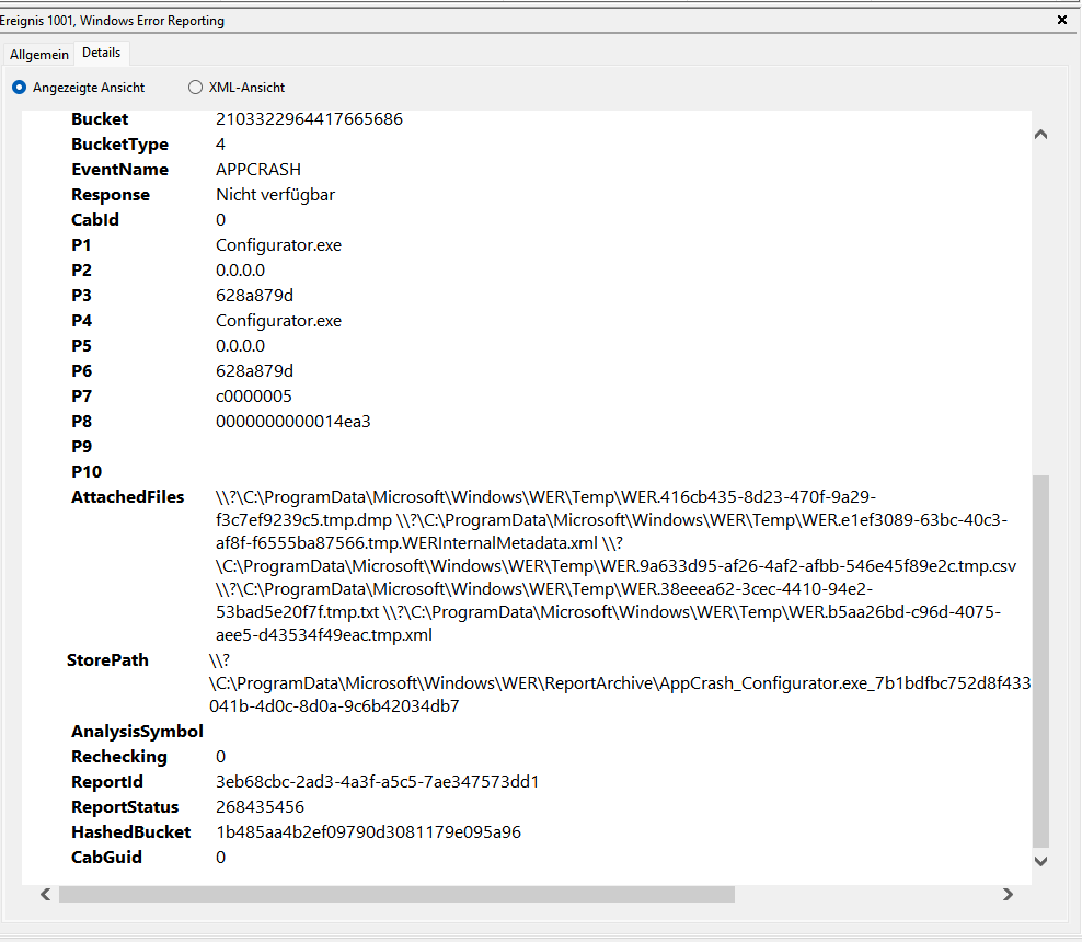

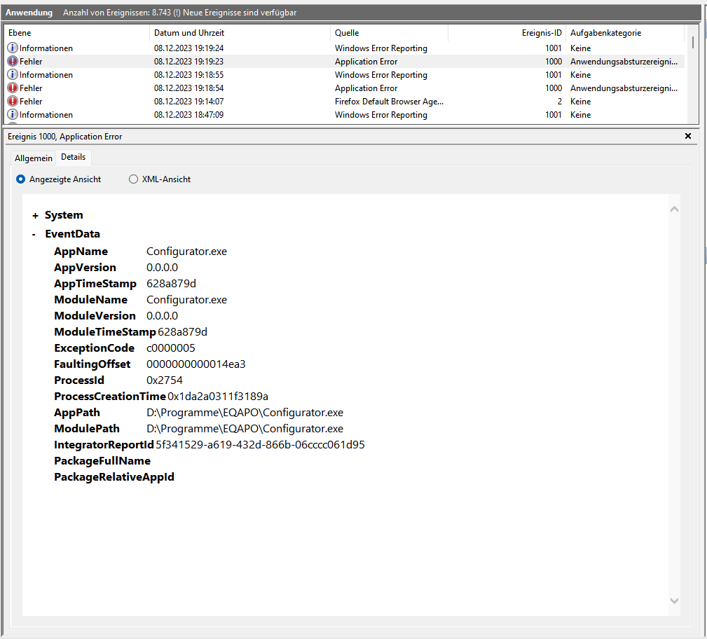

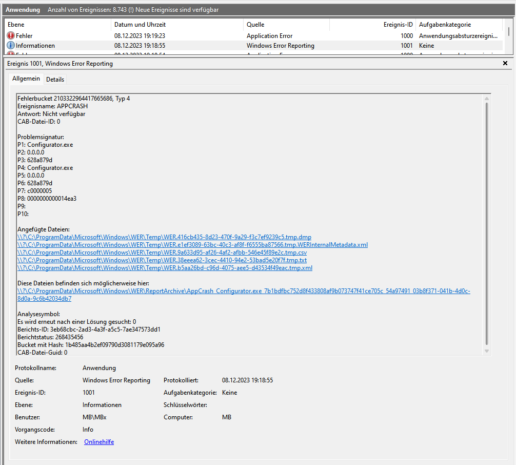

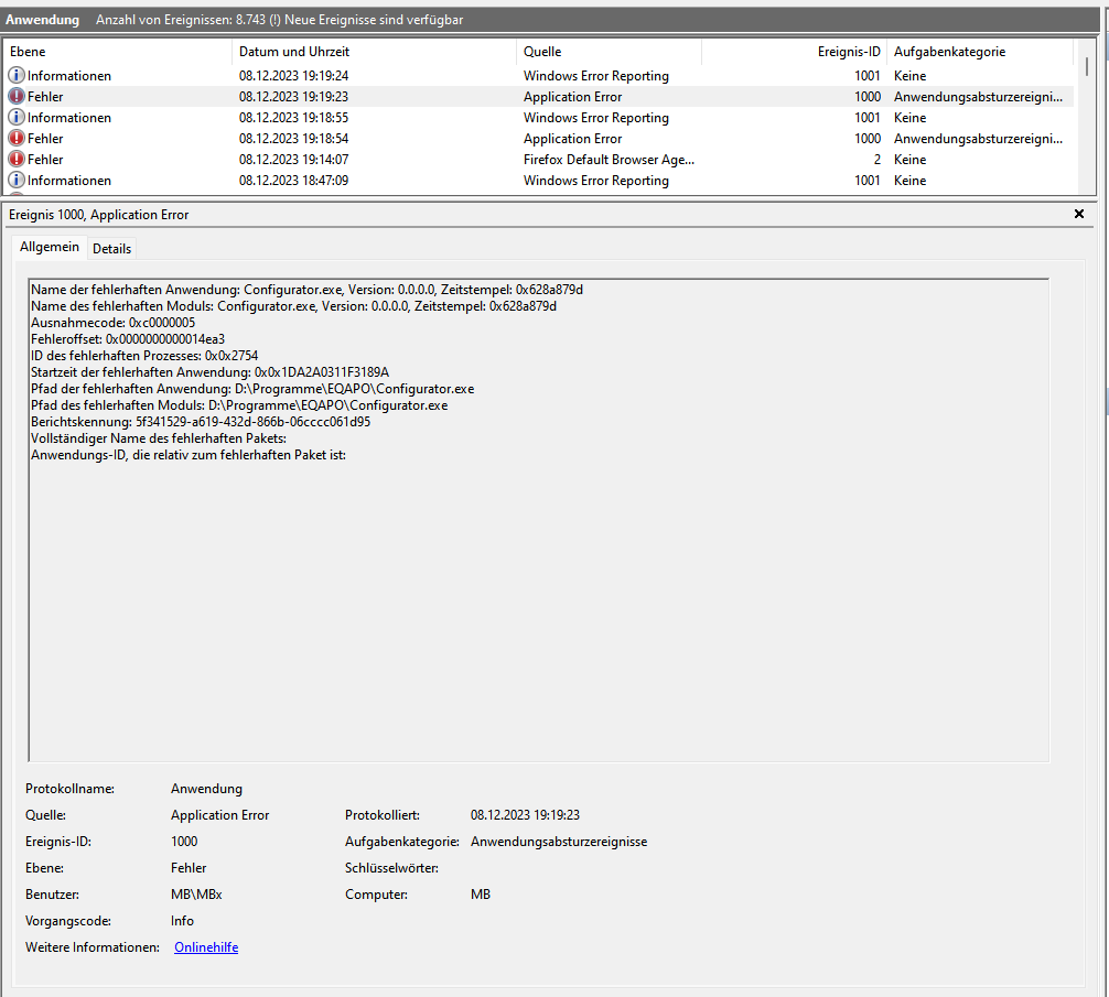

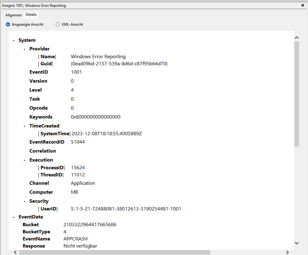

im Ereignislog von Windows sind dazu keine Einträge zu finden?
also per eventvwr -> Windows Protokolle -> Anwendung
Oh ja gute Idee. Hab mal alles angehängt.
