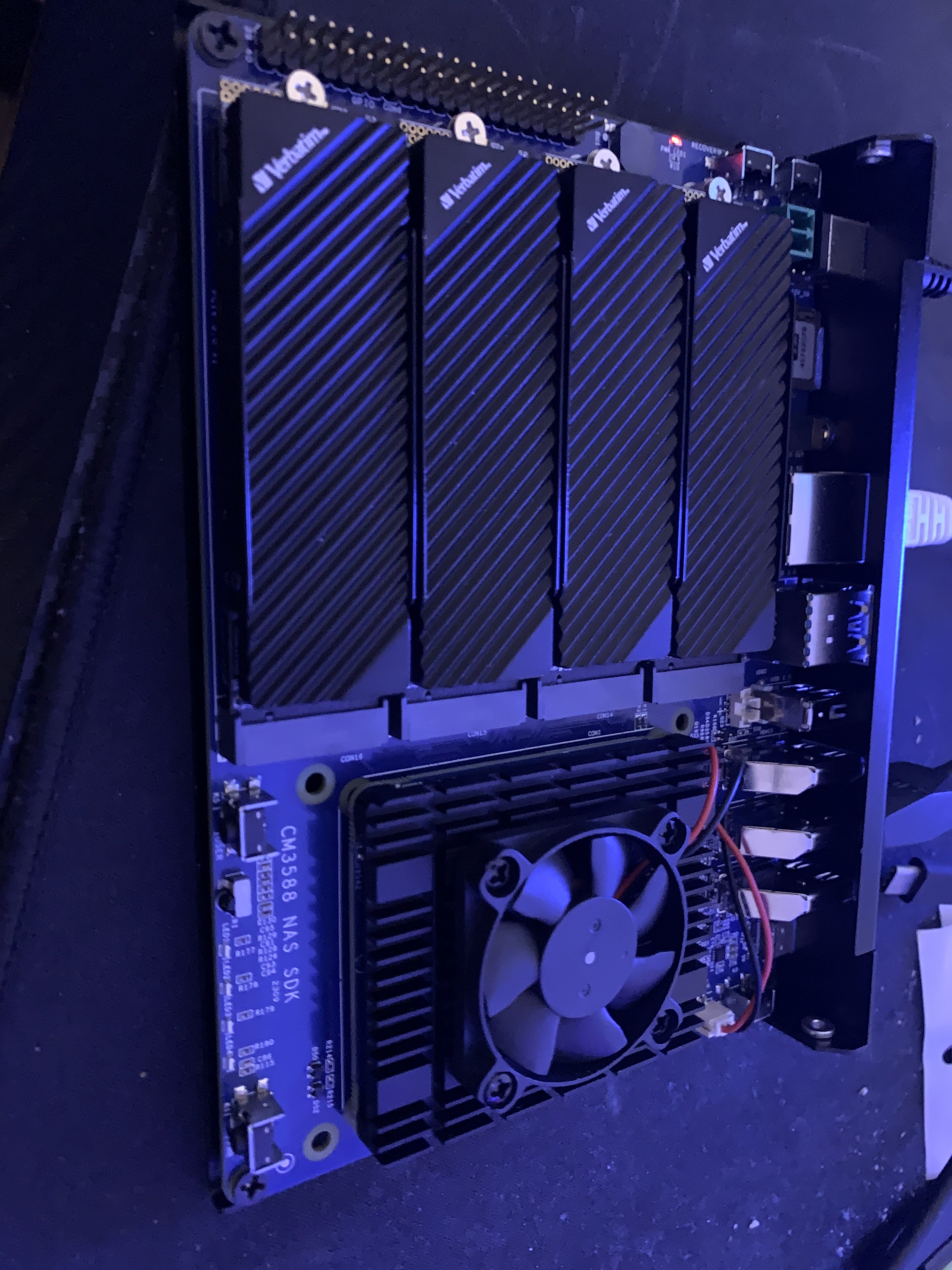

CM5833 - 4x NMVE, nett - OMV wäre ok, aber keine Erweiterbarkeit.

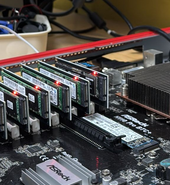

Vielleicht hilft es ja den einen oder anderen weiter. Das hier ist der reinen Neugier geschuldet, wird so nie produktiv werden - aber man könnte wenn man wollte.
Ich evaluiere gerade noch - am Ende wird es wohl ein N150 mit 4x4TB SSD wohl, einfach weil kompakter ist.
ABER bis dahin teste ich gerade rum was Software bzw. Hardware angeht.
OMV mit Snapraid und MergerFS vs. Unraid
OMV als reines NAS ist OMV in Kombination, einfach simpel und funktioniert soweit wie gewünscht.
Unraid, sieht netter aus, bietet aber keine "Vorteile" produktiv
Proxmox oder Docker sind expliziet nicht das Ziel.

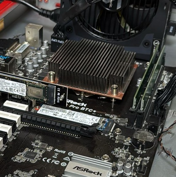

Bin etwas überrascht was man für wirklich kleines Geld bauen kann - auch was unterschied Stromverbrauch angeht, Netzteilauslastung und was meine USV eigentlich treibt... irgendwie wollte ich das auch in 1HE stecken, aber 4cm ist schon arg wenig Platz ... und die NVME Adapter 0,5cm zu hoch :freak:
1151 Mainboard - Asrock H110 Pro BTC+ (ja, ist ein Mining Board - gewollt wegen 7x PCI-E 1x)
CPU Intel Celeron G3900 51WTDP
CPU Intel Core i3 7100T 31W TDP
8GB ECC Speicher
220W Netzteil FSP Flex ATX 80 Plus Silver
Seasonic Focus+ 650W 80 plus Platinium
7x NVME SSD (5x 250GB / 1x500GB / 1x1TB - (Samsung / Micron / LiteOn)
1x Sata SSD (250GB)
Kühler HE Kupferboden - verschaubt mit 19" Gehäuse (Hersteller unbekannt)
USV: Eaton USV Ellipse ECO 650
Gehäuse / Netzteil / CPU (G3900) / 4GB Speicher -> defekte 19" Firewall Watchguard
(Abstandhalter vom org. MB entfernt bis auf CPU entfernt und durch 3D gedruckte ersetzt für mehr Stabilität)
Paar Infos:

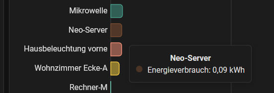

Stromverbrauch:
20 Idle mit 220W FSP
22 Idle mit 650W Seasonic
-> lieber passender wählen als Energielabel
25-26W Schreiben mit 220W FSP
27-28W Schreiben mit 650W Seasonic
USV: 8W on top
USB Tastatur und Monitor out sind 0,2W :evillol:
7x NVME machen nur gute 2-3 Watt im IDLE aus, dachte ist mehr
-> durch die 7 Plätze und relativen geringen IDLE Stromverbrauch kann es sich durchaus lohnen mehr kleine / alte zu verwenden

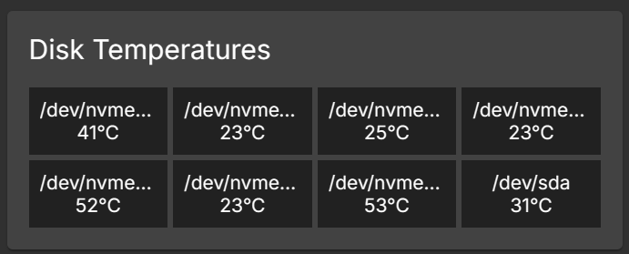

Temperaturen:
CPU Temp- idle - offen ohne aktive Kühlung. ca. 38 Grad
CPU Temp - schreiben - offen ohne aktive Kühlung. ca. 39 Grad (nach 5TB Schreiben)
NVME - Temperaturen schwanken sehr stark nach Hersteller und Modell und "alter"
Idle zwischen 25 und 50Grad -> aber alle noch im Grünen Bereich
Unter Last ca. 20Grad mehr Schreibgeschwindigkeit hier limitiert über Bus/Netzwerkkarte
CPU Wechsel von G3900 zu 7100T brachte wie Erwartet kein Minderverbrauch aber Temperaturen sind 4Grad besser und Lastspitzen geringer.
Samsung (25Grad) / Micron (40Grad) / LiteON (50 Grad)
NMVE alle ohne Kühler und ohne aktive Kühlung -> später mit Kühler und Kühlung
Preis:
0€ Gehäuse / CPU (Celeron) / 4GB Speicher / Netzteil (Firewall Watchguard M370 - MB defekt)
30€ Mainboard von (eBay)
10€ 7100T (ebay)

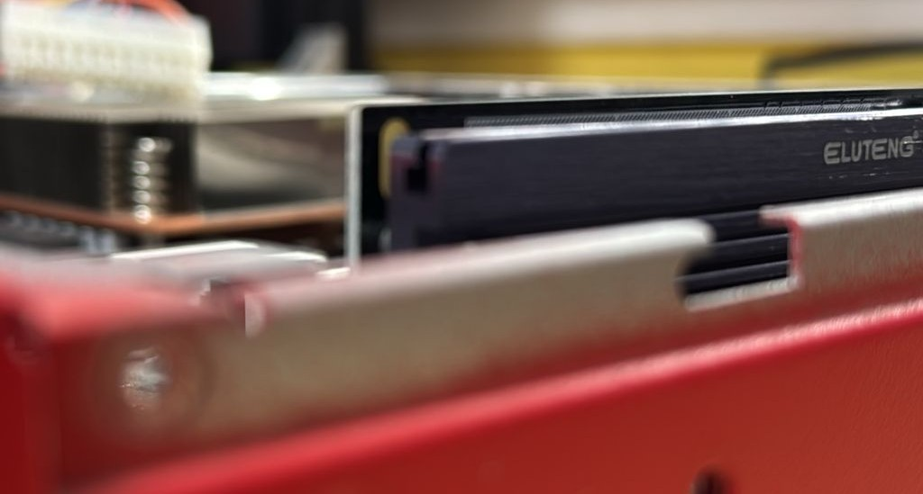

7€ NVME Adapter (AliExpress 7x PCI-e-NVME)
6€ Netzwerk für 2.5Gbit (AliExpress)
10€ Netzwerk für 5Gbit (AliExpress)
0€ Software OMV
0€ NVME - Bestand aus alten Laptops
offene Themen:
  • Kühlung, von Vorteil, werde ein Radiallüfter einbauen der quer NVME und CPU anbläst
  • Netzwerkadapter, alternative über USB testen
  • schmalere NVME Adapter kaufen - will den Deckel zumachen :heul:
  • Netzteil Lüfter ist wirklich nicht "Server" laut, aber vielleicht gegen eine nummer leiser tauschen, last ist ja minimal
  • Raid0/5 mit 10Gbit mal testen -> mal sehen ob PCI-e 1x hier
  • bzw. wieviele NVMEs PCI-e braucht man um das Netzwerk auszulasten?
  • was mir sonst noch in den Sinn kommt

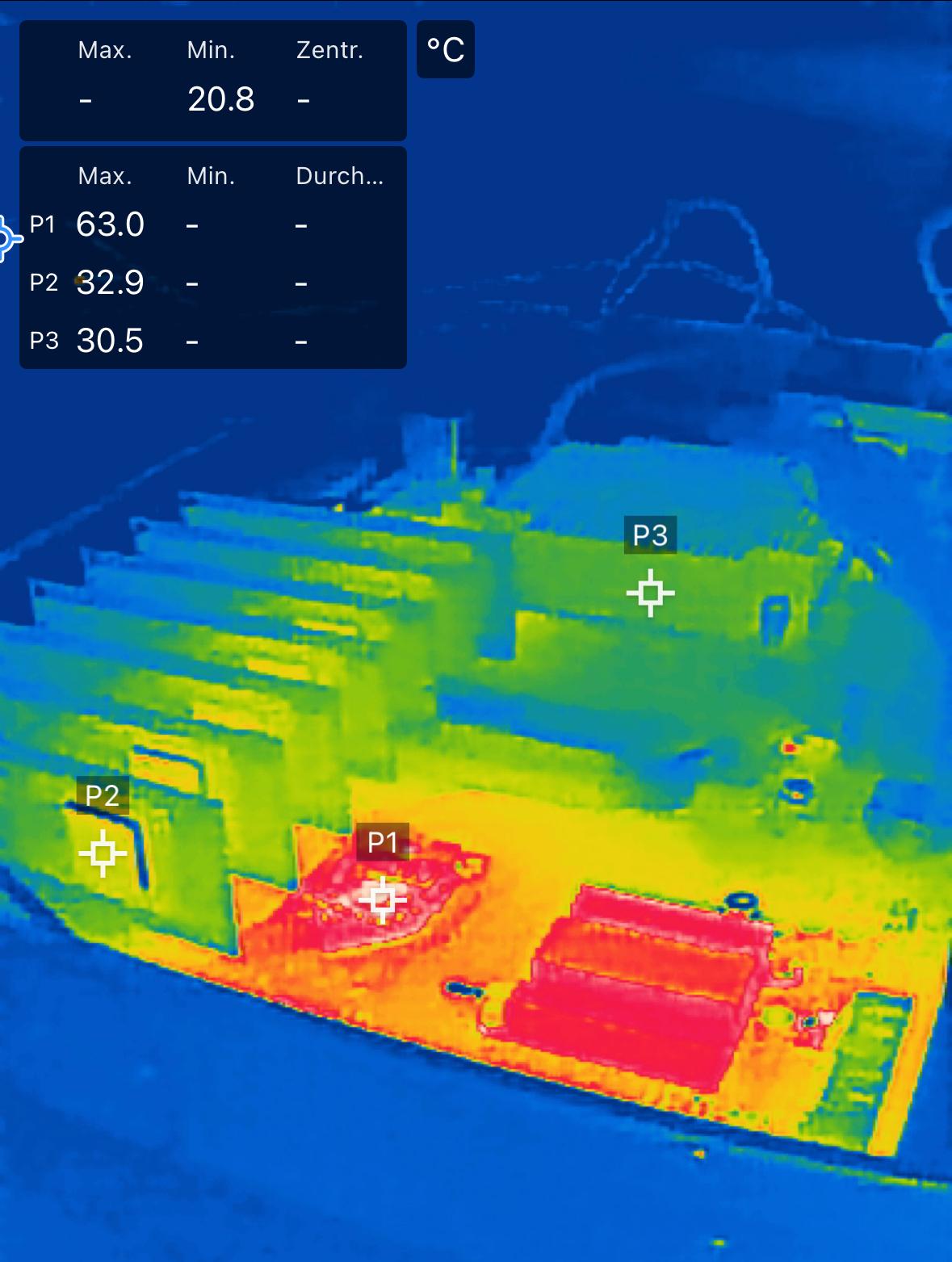

Naja, dachte ist mehr, da meine "Test-objekte" nicht mehr taufrisch sind,
Idle Temp von 50 grad ist auch nicht das was man heutzutage bei aktuellen Modellen hat, die Temperatur muss ja irgendwo her kommen ;)
Im aktuellen Setup mit OMV und SnapRaid + MergeFS schreiben sie nicht parallel, ist also sehr sparsam - so wie ich es am Ende wohl auch ausfsetzten werden. Sobald mal die die 2te 10G Karte da ist werde ich mal Raid 5 testen wie oben geschrieben.
Mal alle NMVE auf Samsung umgestellt, bleiben einfach 20 Grad Kühler ohne Last.
Aber sind im Moment noch gänzlich ohne Kühlung. Der PCI-E Switch von Asmedia muss anscheinend schon mehr Arbeiten. Mal sehen wie es später unter Last aussieht.

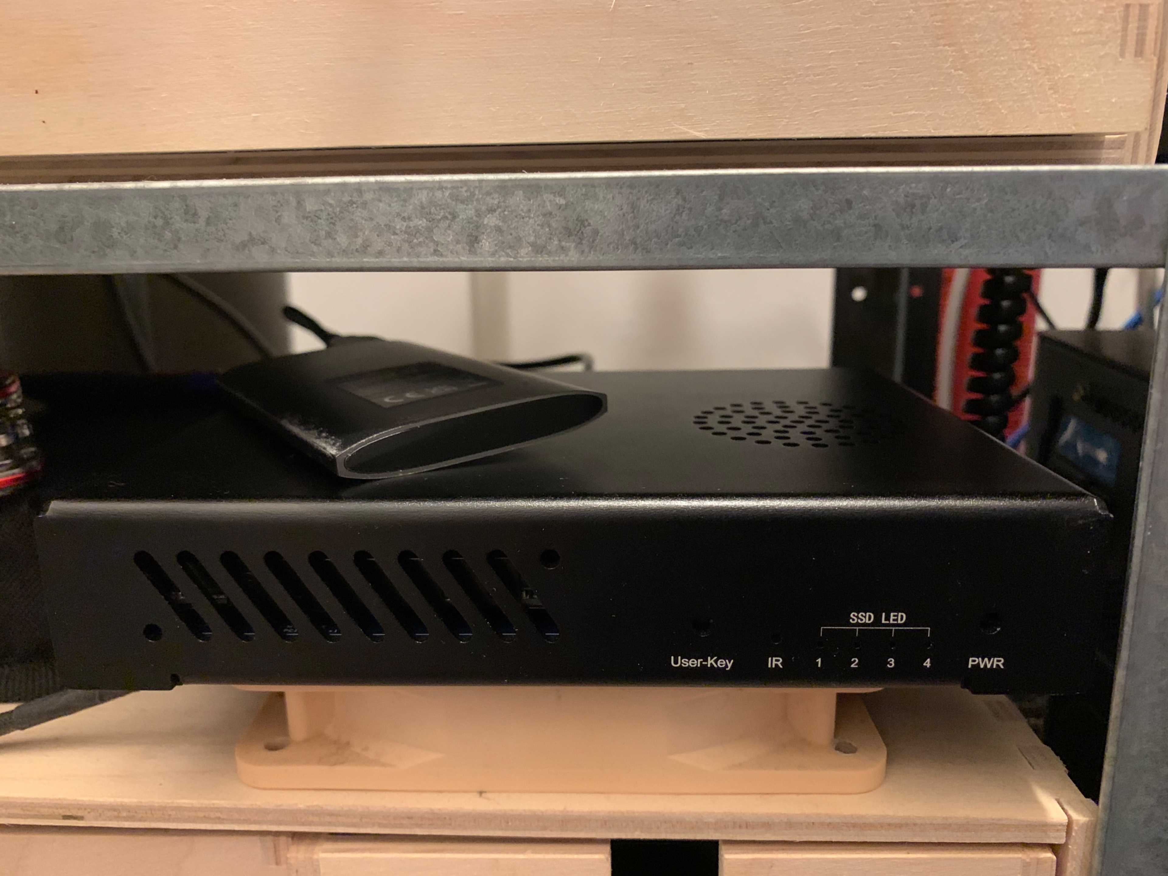

Ich fahre einen Plex-NVME-Server.
Einfach weil ich etwas wollte, das 24\7 kaum Stom braucht.
Mini-Debian mit Samba und Plex. 16TB und 64GB Emmc für das OS.
Ich hatte auch erst OMV drauf, aber das ist viel "fett", für das was das Ding am Ende macht. Also hab ich mich für selbstmachen entschieden.
Mehrere 4k-Streams gleichzeitig (sofern nicht recodiert werden muss, das kann das kleine Ding nicht^^) sind kein Problem.
So groß wie ein 120er Lüfter und brauch 6W im Betrieb. Beim Kernel Kompilieren waren es auch mal 14.
Das ist der Tages-Verbrauch heute von 00:00 bis 22:30.
@mojomojo
Dein Board is ja mal niedlich. Was es nicht alles gibt. Gute Idee für mehr Storage.
Reaktionen: Donnerkind, mojomojo und JustOne
Zu Erfahrungen mit M.2 SSDs und Stromverbrauch:
Ich habe eine Transcend MTS800 die an sich gut ist, aber leider im Idle bei ca. 2W Verbrauch liegt und auch laut Software nicht in einen Energiesparmodus wechselt - bei ca 55°C im Idle - sowohl in OMV als auch in Unraid.
Alte Corsairs MP500 und 510, laufen seit ewigkeiten 24/7 gut, allerdings Idle Temperatur bei 60°C trotz großem Kühler und angeblichen 0,11W wenn im Idle. Laufen also eher heiss und ich glaube den Idle Verbrauch nicht so ganz.
WD850X niedrigen Idle Temp und niedriger Verbrauch.
Einzig die Samsungs laufen bei mir mit Raumtemperatur im Idle und entsprechenden Auslesewerten unter 0,0xxW
Ausnahme M.2 970 EVO, die auch mit knapp 70°C im Idle und Kühler heisser läuft.
Ich habe nicht direkt den Stromverbrauch zu jeder SSD, aber die Temperatur im Long Idle sagt mir fast mehr - da die ja irgendwo her kommen muss.
Ich habe übrigens das Gleiche Board wie @HisN
Reaktionen: HisN und mojomojo

CM3588 hatte ich auch auf meiner Liste und finde es echt sexy, am Ende fand ich das N150 GMKtec G9 den "einfacheren" Einstieg erstmal für mich - es reizt mich aber immer noch, vielleicht geht der Trend ja zum zweit Flash NAS, oder es läuft mir preiswert über den weg... Der Verbrauch ist ja mal konkurrenzlos gut.
