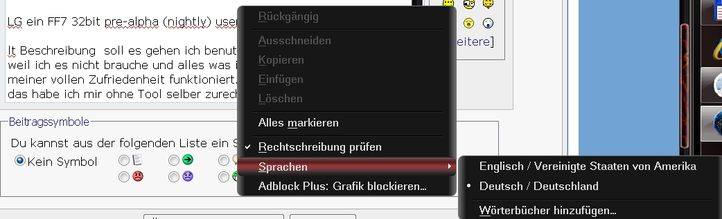

+Deutsches Wörterbuch ?
ich habe was gebastelt wenn man so will und es funzelt ,
also es gibt keine offizielle Deutsche Rechtschreibehilfe für den FF 7,
hier nachzulesen Not available for Firefox 7.0a1.
ich habe jetzt eine die funktioniert im Firefox 7 Beta 32/64, es ist s*u einfach das hinzugekommen, wer haben will oder braucht PM, ;diese 3 Zeilen sind schon mit der .

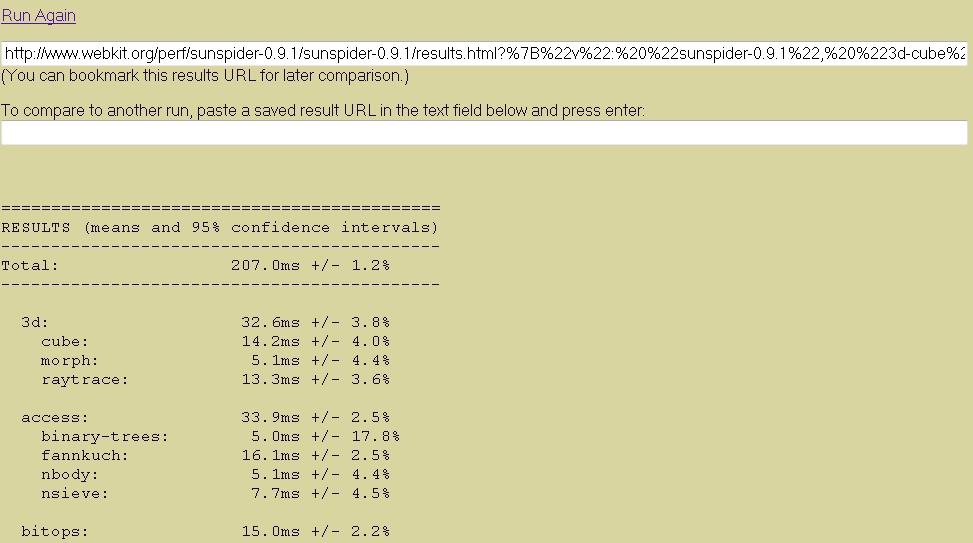

hatte gleich mal einen SunSpider JavaScript Benchmark gemacht,
aus der Neugier, weil die 64 Bit Vers. des IE 9 erheblich langsamer und starke Preferences Probleme hat, hat mich interessiert wie das nun beim Firefox ist ? scheint offenbar bei 64 FF nicht der fall zu sein ?

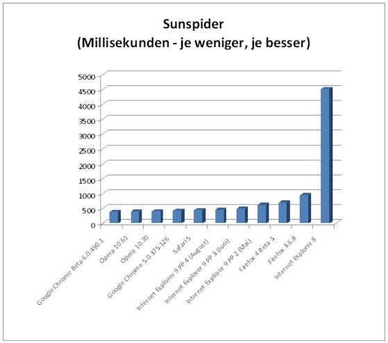

Bild 3 stammt von PC-welt vom Browser Test das was PC-Welt getestet hat sind aber nur die 32 Bit Versionen .

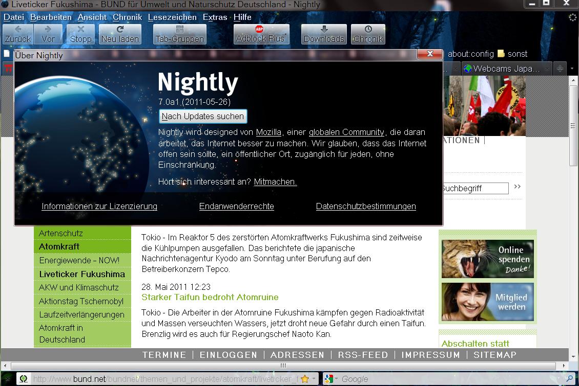

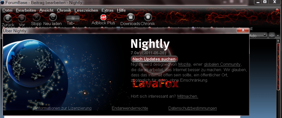

im Info steht Nightly unten drunter Laver Fox Vers. 7.a1 .
im obrigen Link kann man sich die Beta und die deutsch pack datei runter laden, steht alles im FTP Vers. ,die Installer Vers. nehmen.

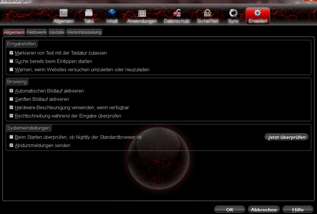

Ich nutze seit 3/4 Jahr FF x64 ohne Probleme.
Und zum Thema Schrift, in about:config kann man die Schrift ohne die HW-beschleunigung abzuschalten ändern mit gfx.font_rendering.cleartype_params.rendering_mode, der Befehl ist erst seit FF6 drin.
Folgende Einstellungen sind möglich:
0 = use default for font & size;
1 = aliased;
2 = GDI Classic; <--- Schrift wie bei FF3.6
3 = GDI Natural Widths;
4 = Natural;
5 = Natural Symmetric;

die eine grafik ist schon extrem veraltet vom vergleich der SunSpider ergebnisse.
Damit wir einen vergleich haben wie schnell der FF7 64bit wirklich ist solltest du den test auch mit einen anderen browser (bzw mehrere; zb: FF4,IE9,...) auch noch machen

ich hab mit der Schrift überhaupt keine Probleme "komischerweise ":freaky: sonst wäre ich mit dem 7 nicht so viel online und hätten den auch wieder de.installiert , ich lese sehr viel im Web.
glaub es mir so Sachen wie Schrift/Darstellung bin ich sehr pingelig wenn das nicht 100 % ok ist.
habe mal gekuckt bei mir steht der Wert Standardmäßig auf -1
HW-beschleunigung Standardmäßig an,
bei mir war die Schrift auf anhieb ok hatte die nur etwas größer
gestellt und andere Font genommen mehr nicht .

lt Beschreibung soll es gehen ich benutzte es nicht,
weil ich es nicht brauche und alles was ich brauche im 7ender zu meiner vollen Zufriedenheit funktioniert.
das habe ich mir ohne Tool selber zurecht gemacht,
es funktioniert in der 32 und in der 64 Bit Vers. *g*
man nimmt ganz einfach vom Thunderbird das Wörterbuch
die zwei Dateien
de-DE.dic und
de-DE.aff
und kopiert diese einfach in das Vers . Nightly\dictionaries
und stellt dann von US auf deutsch um .. und fertig

klink schrieb:
Das ist Purer Blödsinn, das US Wörterbuch ist nur deswegen in dem Installationsverzeichnis, weil es bei dem FF um keine Final handelt. Es hat nichts mit der Geschwindigkeit zu tun, beide Varianten sind gleich schnell, nur hat die nicht add-on Variante den großen Nachteil, dass die Wörterbücher nicht automatisch aktualisiert werden können.
das US und De. Wörterbuch ist voll nutzbar aus dem Vers. dictionaries,
warum soll man sich bitteschön die arbeit machen an den nicht funktionierenden Ad.on für den 7 am Ad.on des Deutschem Wörterbuches rum dockern, damit es irgendwann mal geht,
wenn das einfache rein kopieren der zwei Files viel einfacher/ unproblematischer geht ? :lol:
Was soll da nicht funktionieren? Das D. Wörterbuch Add-on ist für FF7 freigegeben. Selbst wenn es nicht für den FF7 freigegeben wäre, mit dem Add-on Compatibility Reporter hätte man trotzdem ganz normal das D. Wörterbuch installieren und nutzen können ohne was ändern zu müssen.

CPU I7 860, hatte eben mal ein paar Bench Tests gemacht,
von der Geschw. topt der 7 Beta locker den IE 9,

-eigener kleiner vergleichs test den ich mal gemacht hatte :
nebenbei hatte mich auch interessiert ob es erhebliche geschwindichkeits unterschiede gibt
zwischen 32 bit/64 bit web-browsern allgemein bei web anwendungen html/java und co?
mozilla firefox 7 schnitt da erfreulich gut ab. nebenbei viel mir noch auf das der Internet Explorer 8 32/64 unter Win7 32/64 schneller ist bei web anwendungen html/java, als unter Vista 32/64 bei html/java und co .
seltsam ...:freaky:
nur der Internet Explorer 9 64 bit hat das problem und ein preferences loch zum der 32 Bit vers..
