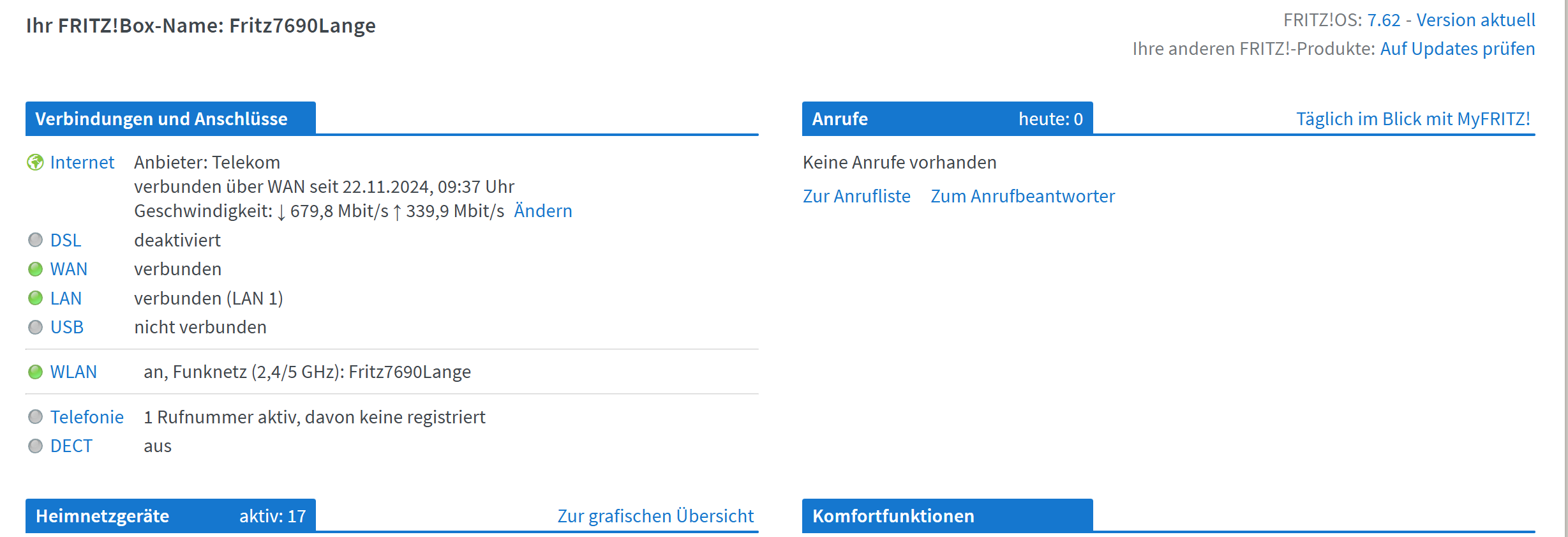

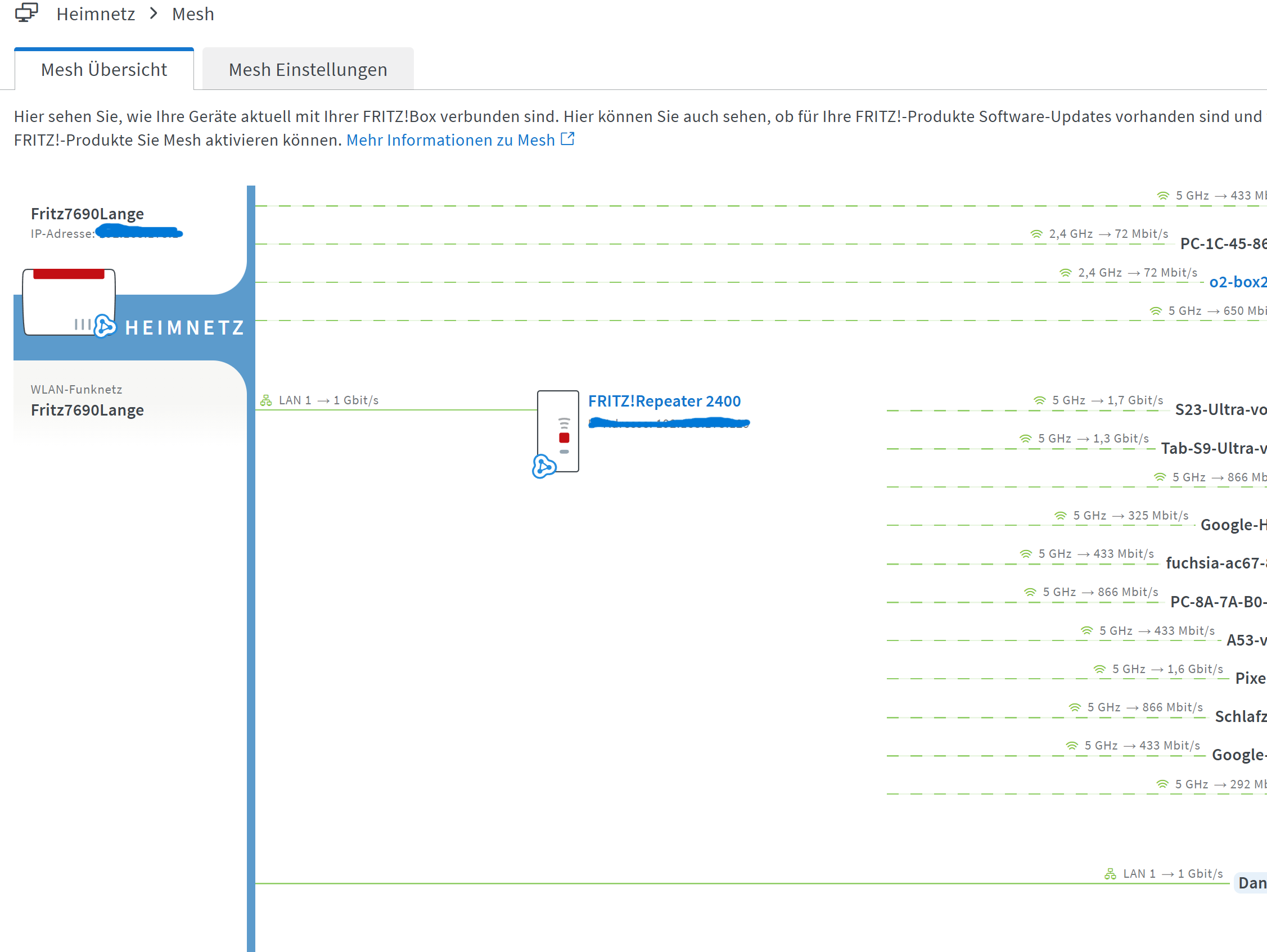

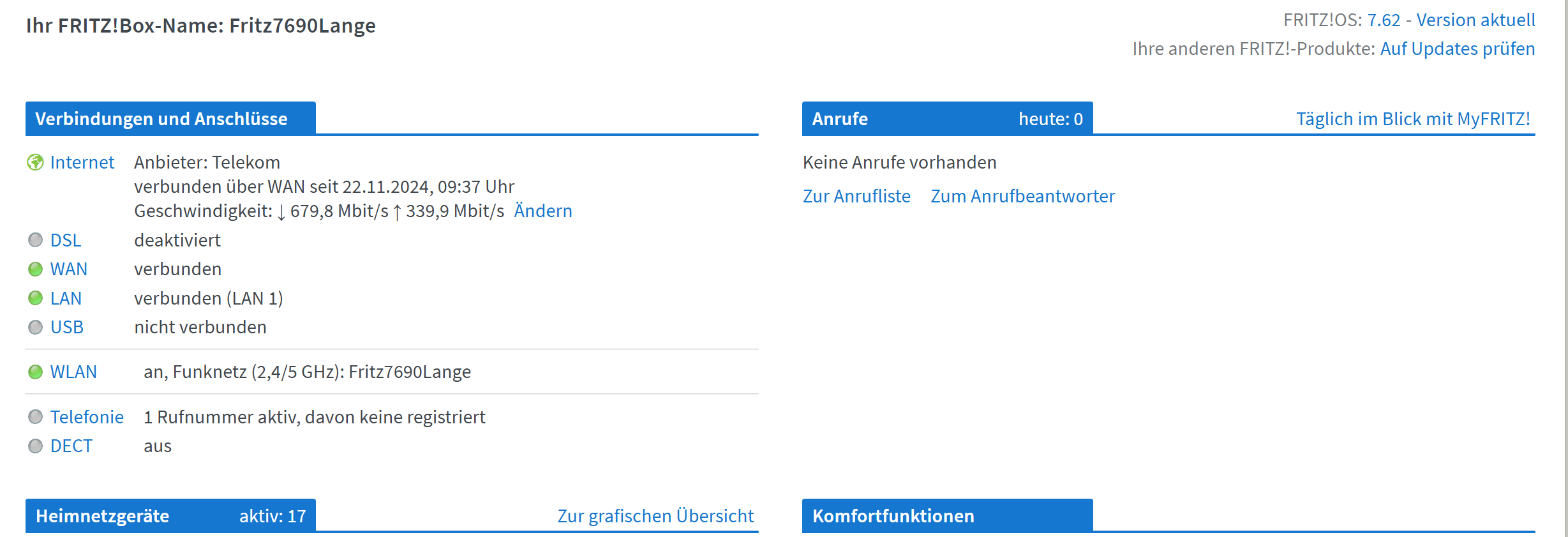

kurz zur Ausgangslage ich hatte zuvor eine 7530 an einem DSL Anschluss 100Mbit. eigentlich wollte ich mir eine 5690 Pro für meinen Glasfaseranschluss kaufen. Ich hatte bereits durch vorhandene Leerrohre ein Glasfaserkabel gezogen und soweit alles vorbereitet.
Beim Umhängen der 7530 zu einem andren Standort ist die Box hingefallen und das WLAN war weg. Nach langem hin und her scheint die Box einen Schaden bekommen zu haben,
Aufgrund mangelnder Verfügbarkeit der 5690 Pro zum Letztwöchigem Zeitpunkt habe ich mir nun eine 7690 gekauft und diese am DSL angeschlossen. Also zusätzlich ein CAT 8 ins Leerrohr eingezogen und ein Telekom Modem 2 bestellt.
Seit gestern habe ich endlich Glasfaser und würde gerne die neuste Laborfirmware 7.9 installieren.
Hat hier jemand zufällig Erfahrungen bzgl. Stabilität der Labor Firmware 7.9 auf einer 7690 in Kombination mit Glasfaser?
Gibt es etwas zu beachten?
Ist es Ratsam den AVM 2400 Repeater ebenfalls auf 7.9 zu Updaten?
Kann man nach Veröffentlichung der Stabilen Finalen 8.0 auf diese ohne Werksreset updaten?
