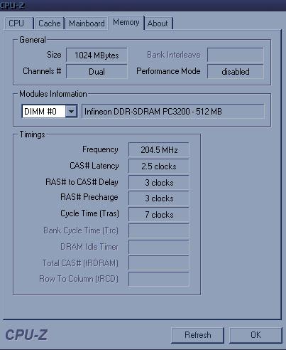

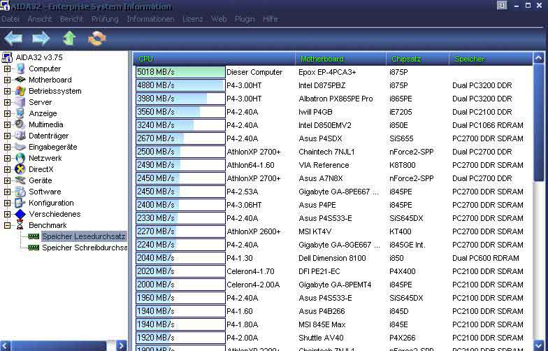

also cl2 machen sie nicht mit , allerdings habe ich noch nie probleme mit dem speicher gehabt, momentan läuft er im dual channel bei 204,5 mhz , werte sind im anhang !
