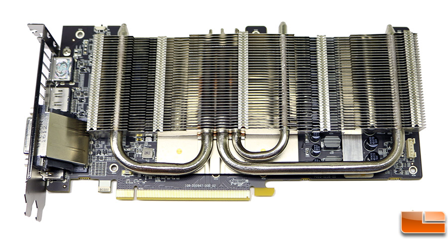

der Kühler müsste eigentlich richtig gut sein so wie das aussieht.
Hast du mal Undervolting betrieben - bzw. evtl. erst mal die Wärmeleitpaste gewechselt ?
Denk dran das du die Spannungswandler auch kühlen musst.
was glaube in deinem Fall mehr Sinn machen würde -
neue WLP drauf (Thermal Grizzly Kryonaut)
2x 120mm Lüfter auf den vorhandenen Kühler - also nur Lüfter und die Blende weg und dafür große Lüfter befestigen.
Leise und kühl - eben auch die Spannungswandler
Bildquelle: http://www.legitreviews.com
