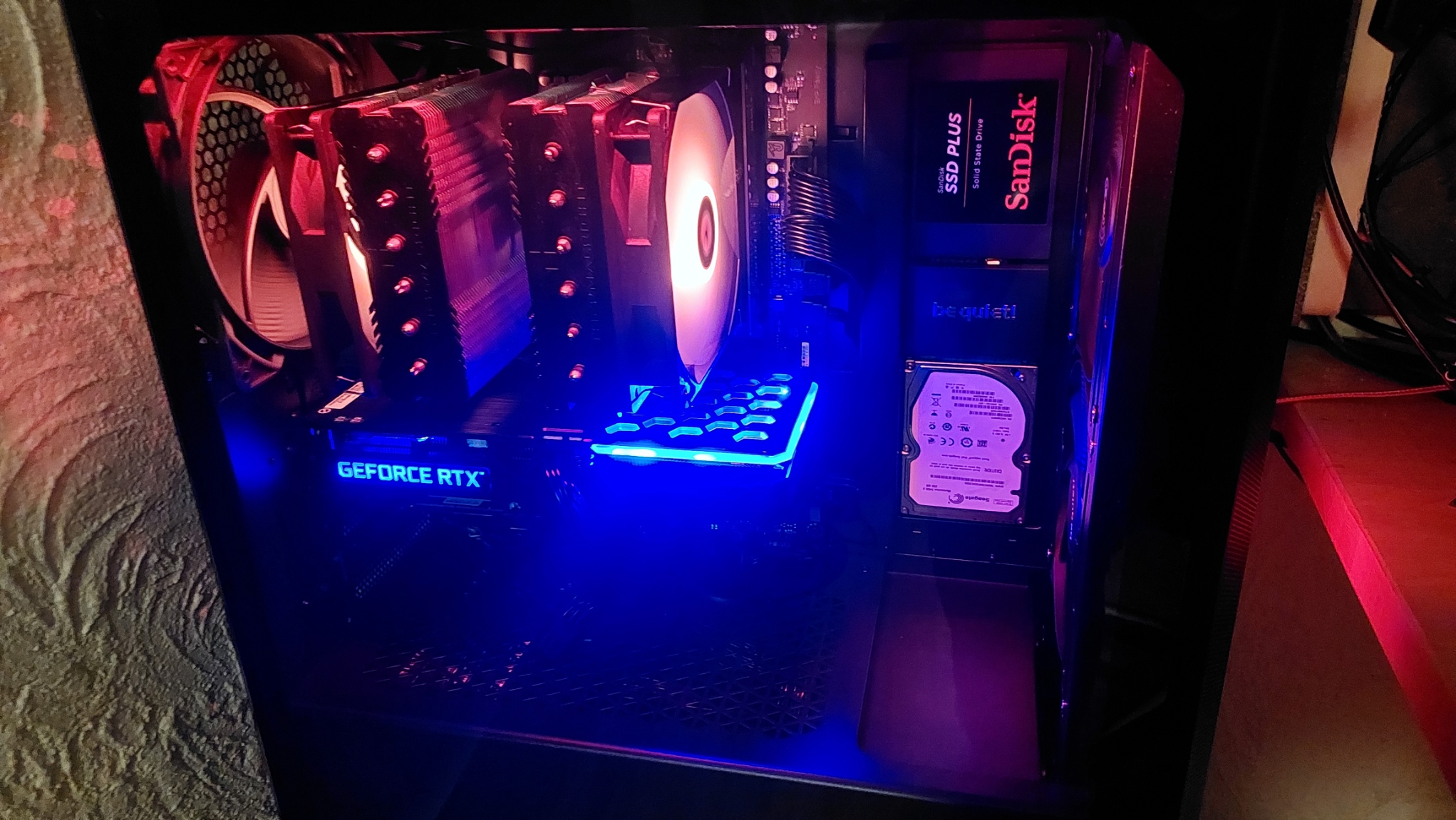

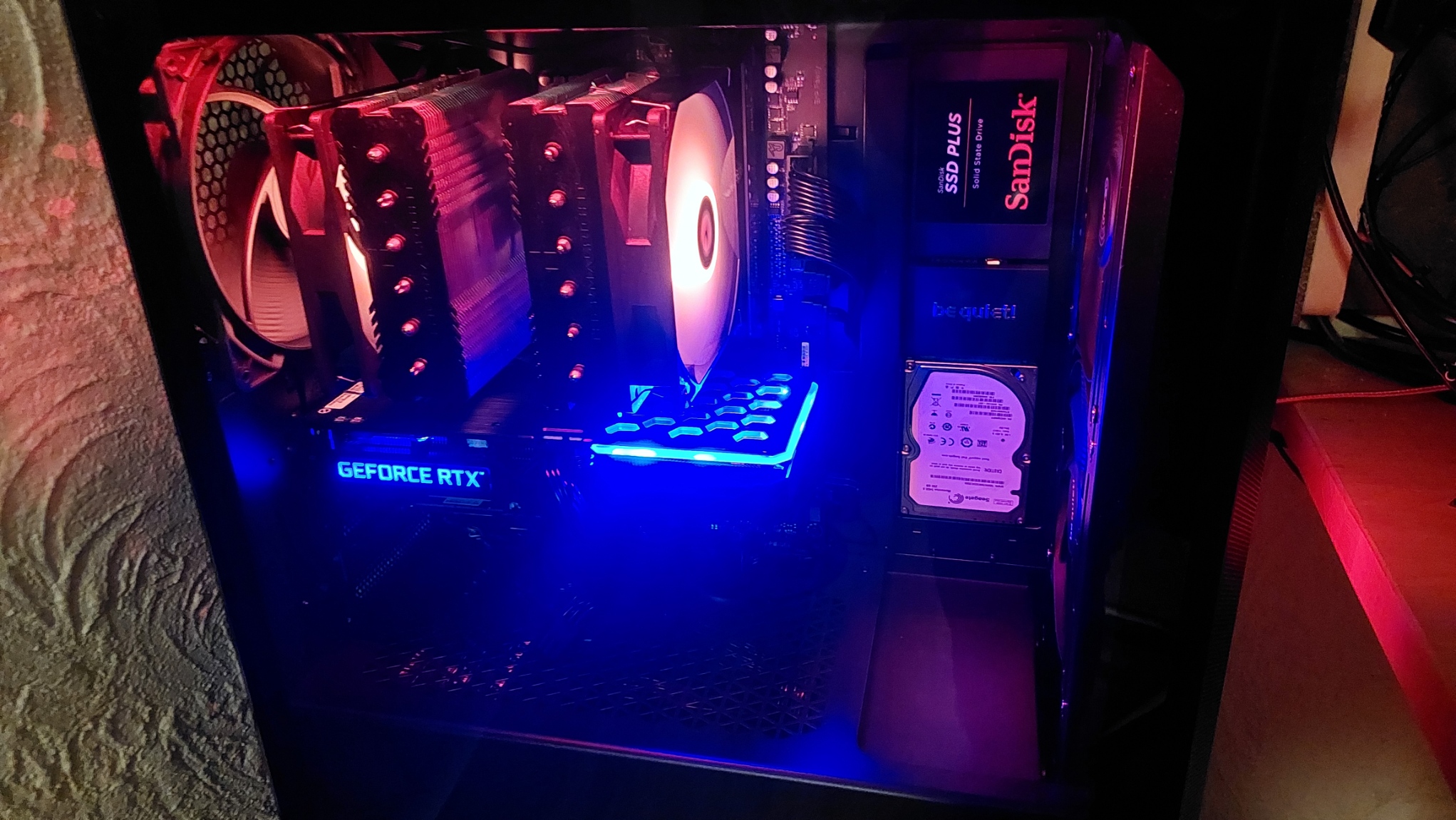

Lüfter im Gehäuse sind wie folgt angeordnet.
2 Lüfter vorne und oben blasen Luft raus.
Lüfter hinten rein.
Lüfter auf dem CPU Kühler umgesetzt.
Mitte am Kühler ist frei und die Lüfter blasen von links und rechts.

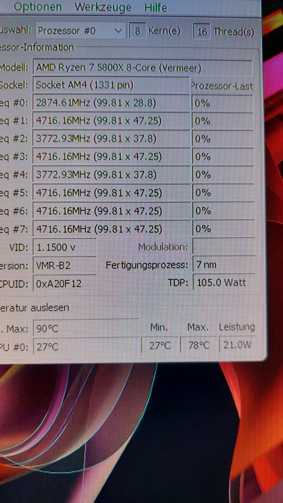

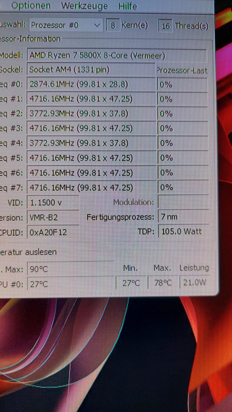

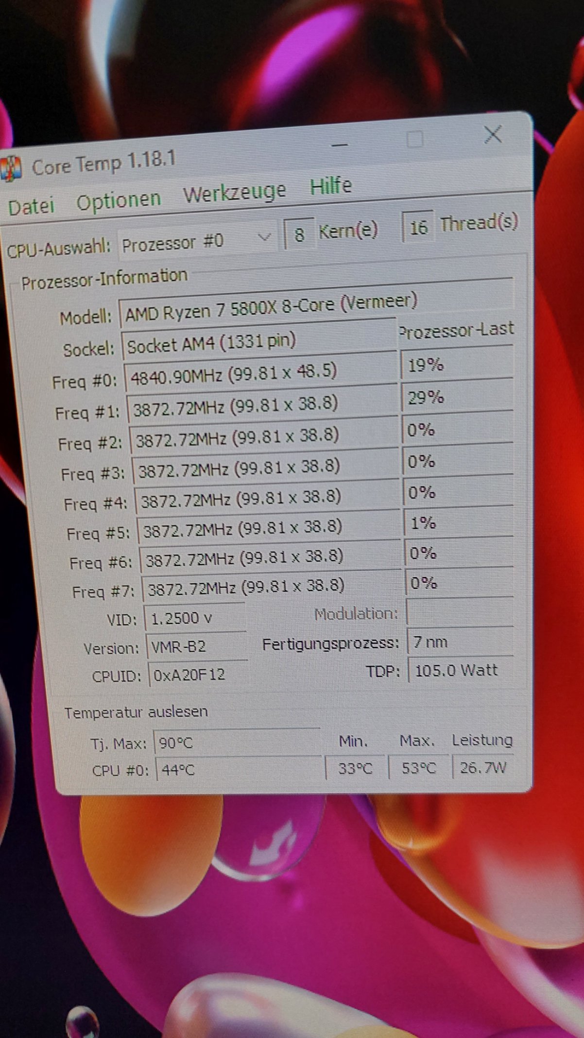

Temperatur im Idle mit dem 5800X bei 22 Grad Raumtemp bei 27-30 Grad.

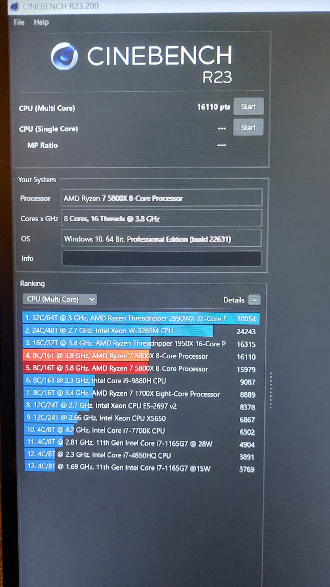

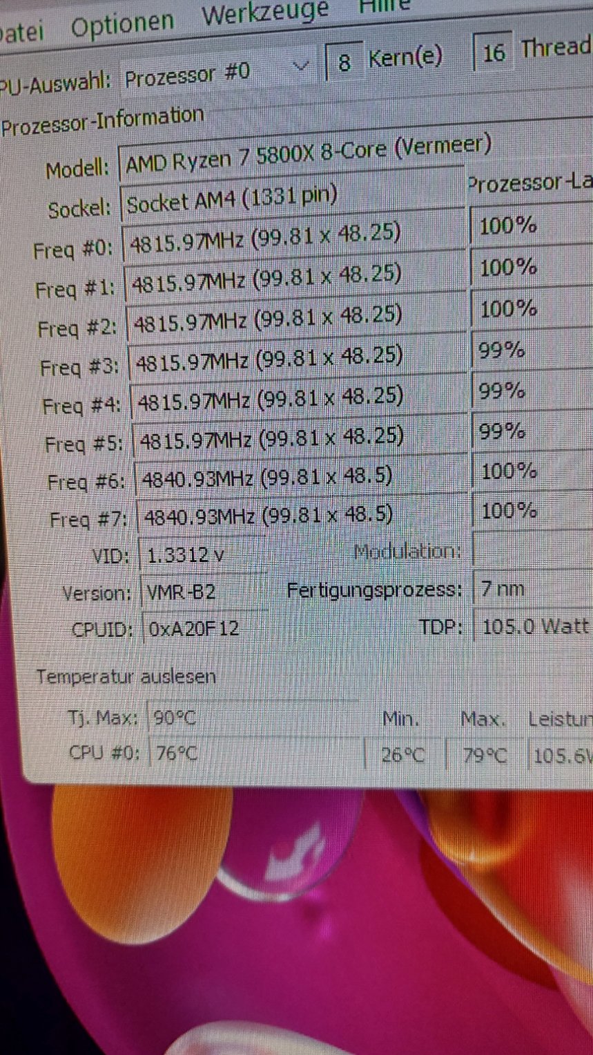

CPU undervoltet mit -25 und hat im Cinebench 23 max 78 Grad und läuft fast durchgehend auf 4741Mhz.
Das ergibt über 16100 Punkte.

Die Lüfter an der CPU blasen nicht in die selbe Richtung. Ist es Absicht die Luft von hinten ins Gehäuse zu blasen?
Richtig ,habe aber nach verschiedenen Tests festgestellt das die CPU so ca. 3 Grad kühler bleibt. Über dem CPU Kühler sitzt ein Lüfter oben im Gehäuse der die Luft absaugt.
ja das ist extra mit der Luft von hinten rein. So kommt die kühle Luft direkt auf den CPU Kühler und vorne blasen zwei 140mm die warme Luft raus. Hat bei mir mit der Umkehr des Airflows ca. 6-8 Grad weniger Temp im Gehäuse gebracht

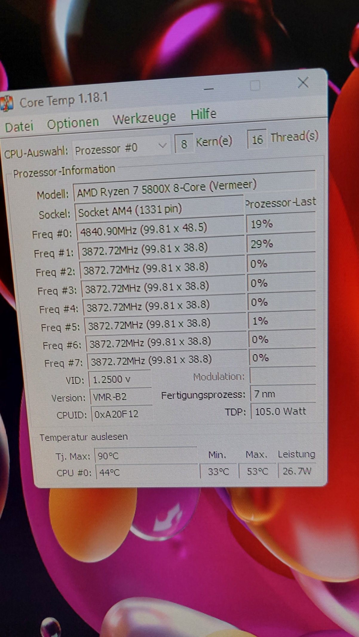

Hier noch ein Bild nur im Idle wenn der Browser offen ist .Grüße

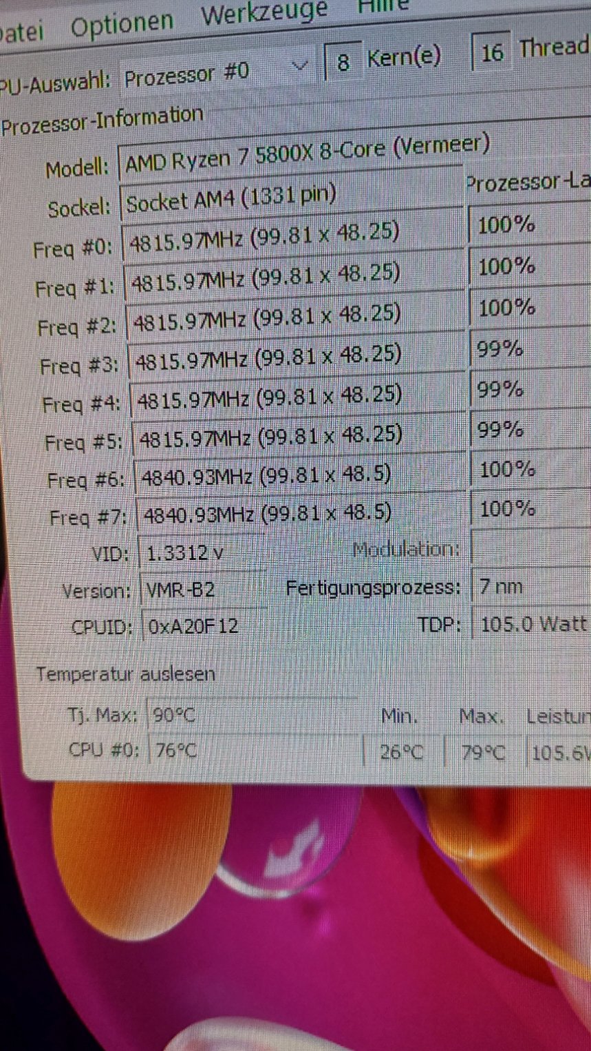

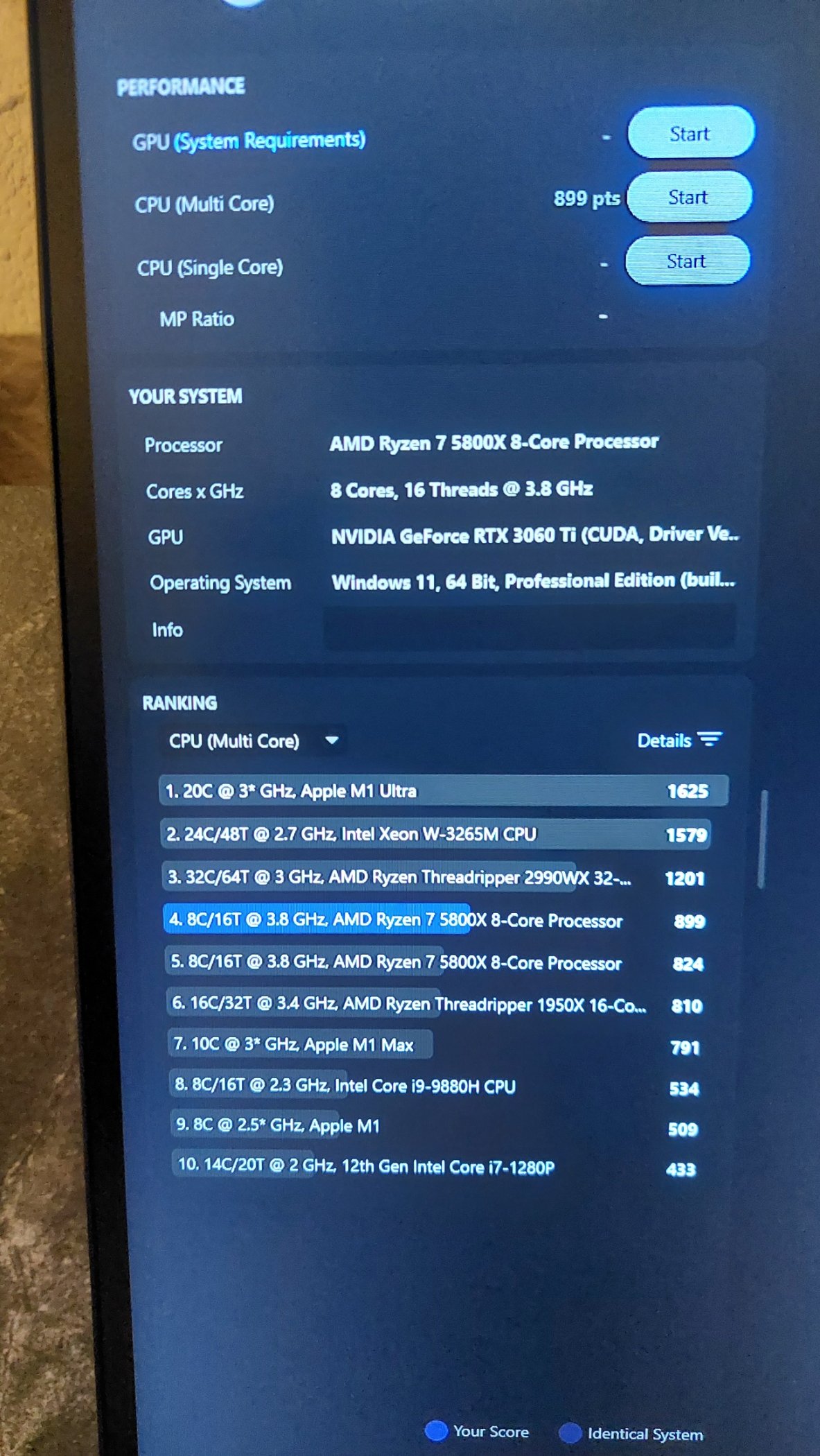

mit R24 ?
Ja kann ich machen dauert dann aber bestimmt paar Minuten
Ich finde es sehr interessant was Du mit dem airflow angestellt hast und ich Wette das ist für sehr viele hier sehr interessant!
So habe jetzt mal R24 in Multicore gemacht Ergebnis am ende 899. War zwischendurch mal über 900.Keine Ahnung ob das gut ist.
CPU Temp ist nicht über 76 Grad gegangen bei ca. 105-110 Watt Leistungsaufnahme

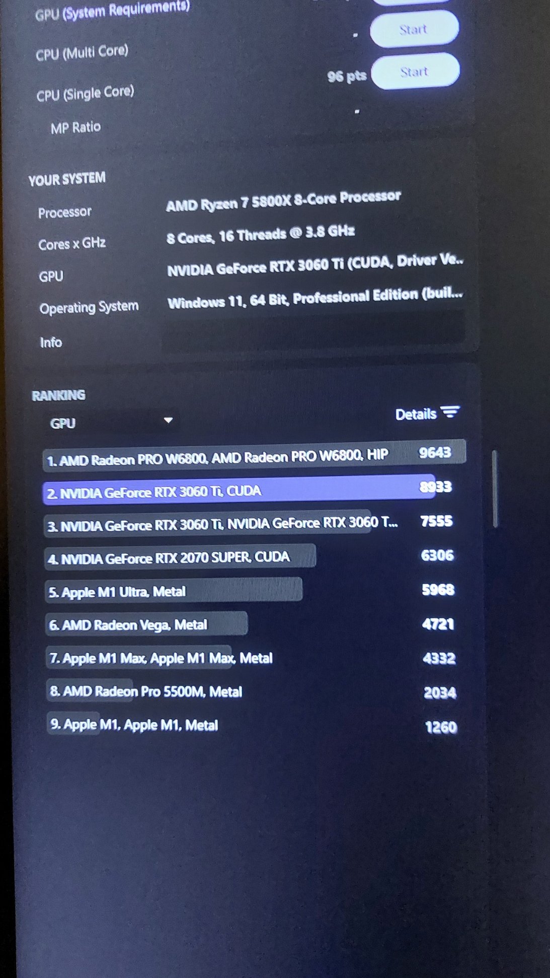

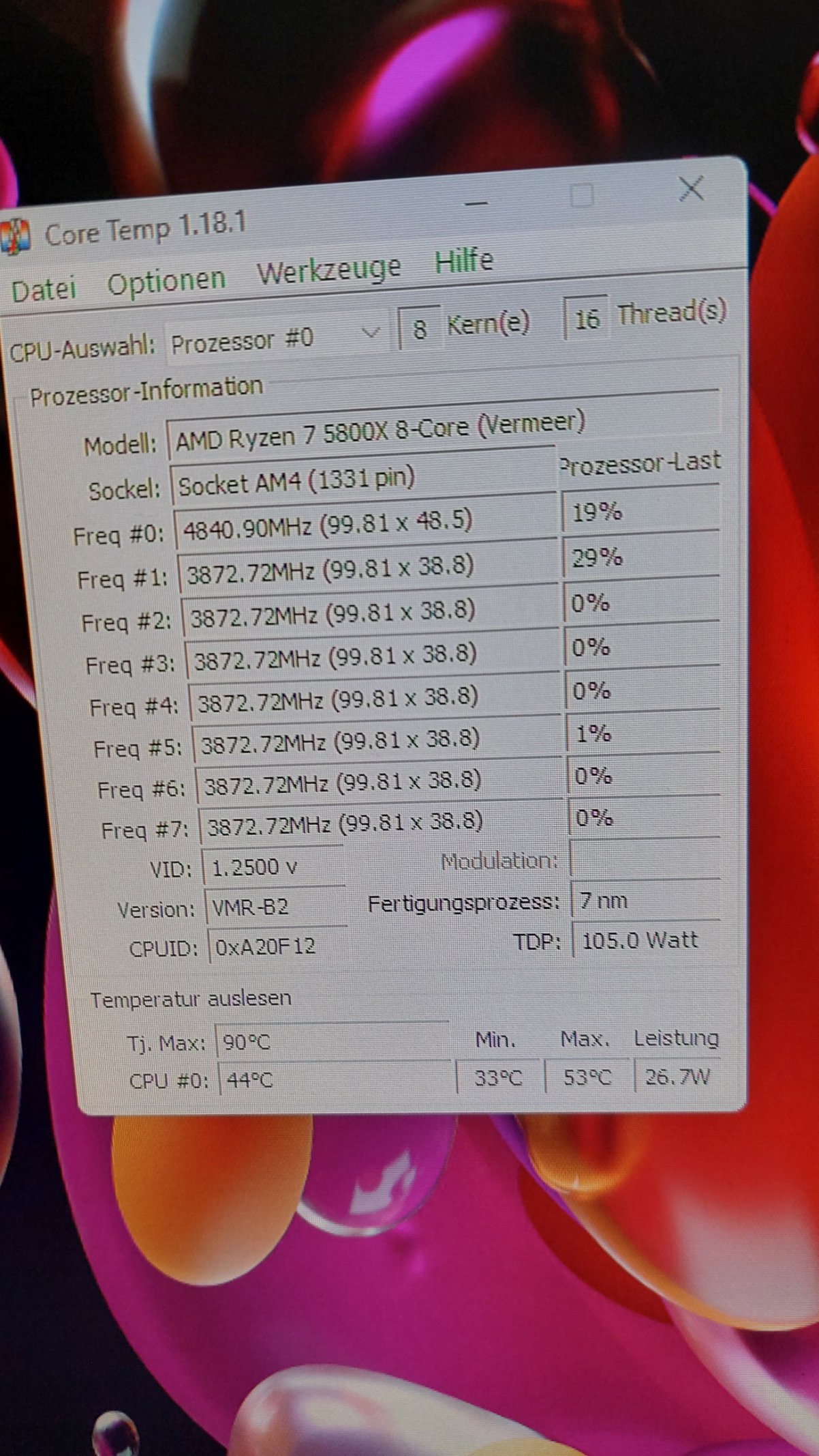

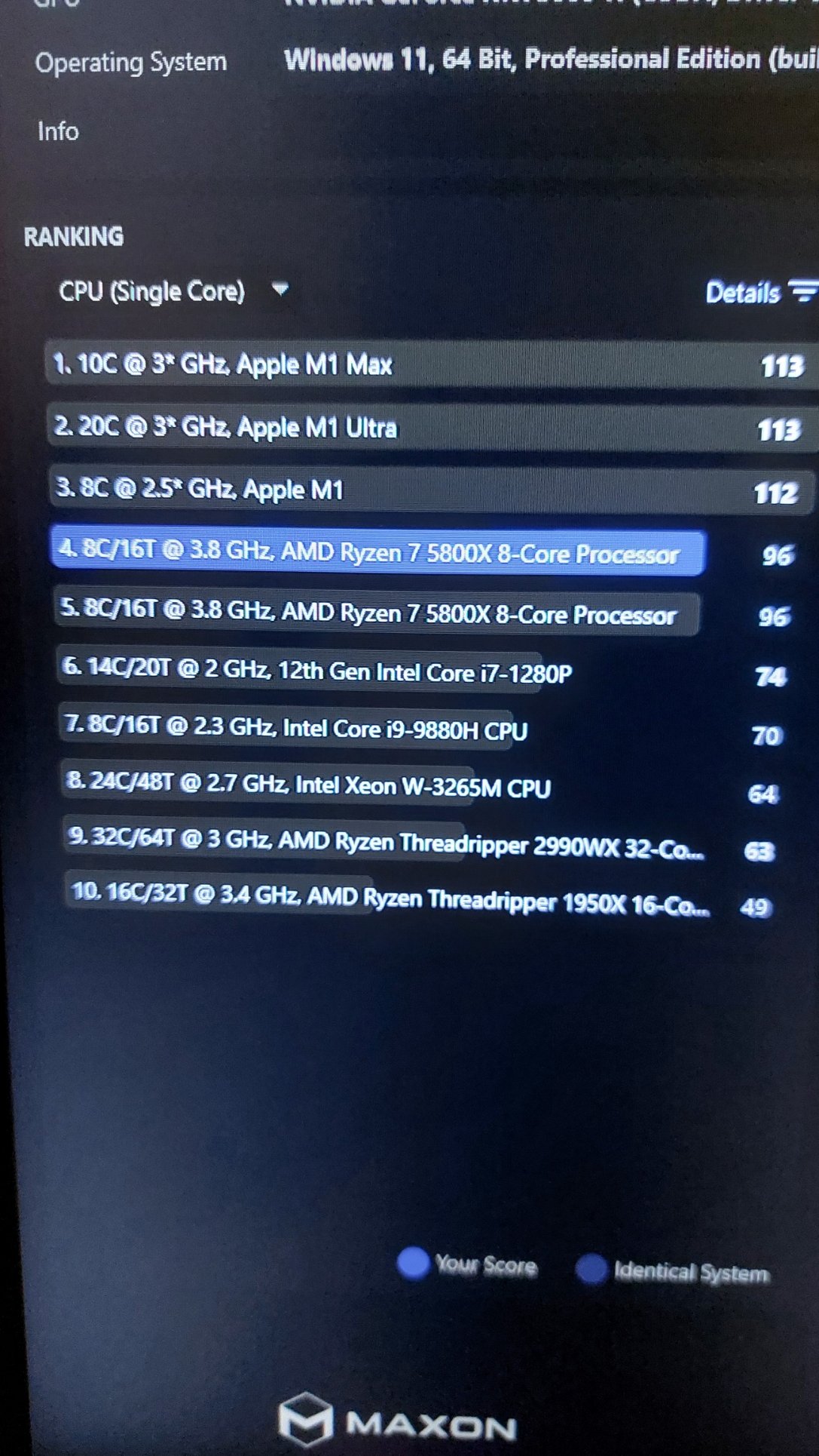

Ich mache jetzt noch mal einen Singlecore
Single Score genau wie beim letzten mal 96Punkte bei max 46 Grad und zwischen 25-28 Watt CPU Leistung

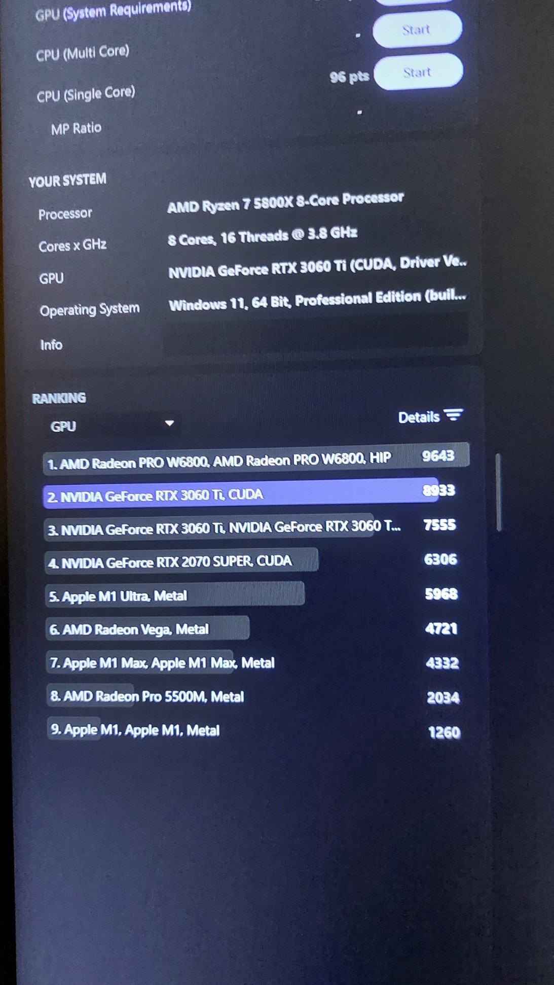

Jetzt mach ich noch mal den Test mit GPU
