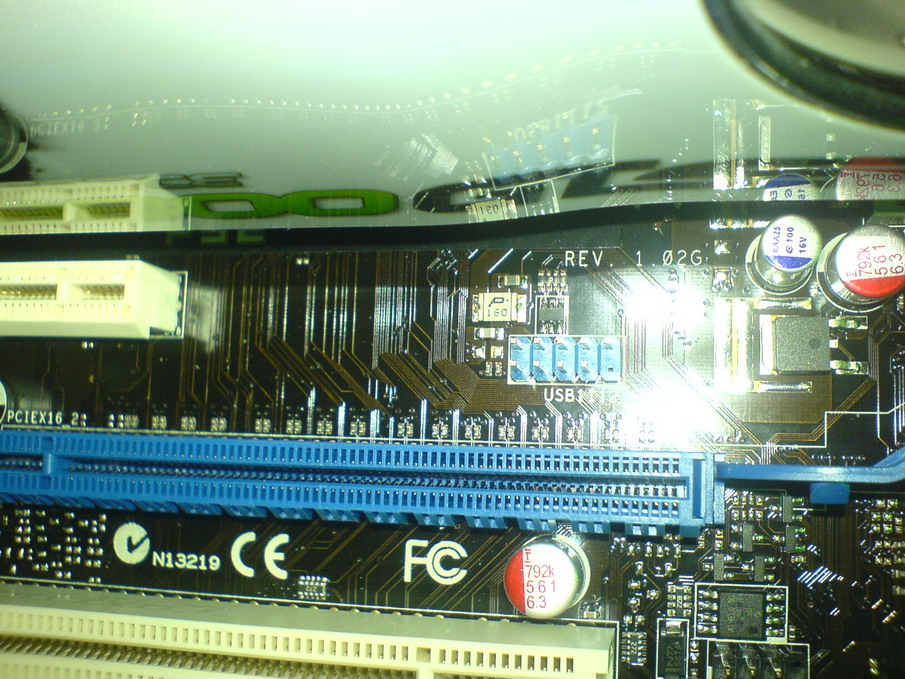

Welche Revision hast du eigentlich? 1.02g oder 1.03g? Steht rechts neben den aufkleber "P5E".

Also auf der verpackung ist nichts zu finden und unter Cpu-z wird nur Rev.01 angezeigt.

Wo kann ich denn noch nachschauen welche Rev. ich habe?

Auf dem Board, wo der Aufkleber P5E drauf ist, wo drunter Maximus Formula steht.

Danke für die Info, aber welche Revision ich habe weis ich immer noch nicht:(

Du musst neben den Aufkleber auf dem Board kucken.
Hier von truelies aus forumdeluxx http://www.abload.de/image.php?img=img_059736j.jpg

Aaahh:)
Hehe, Rev.1.02 das ist ja ein Ding.
Ich dachte ihr meint die ganse Zeit auf der Verpackung, habe beim Lesen ein bischen überflogen:rolleyes:
Habe das ber auch erst nach genauem hinschauen gefunden da es von meiner GRAKA verdeckt wird.
