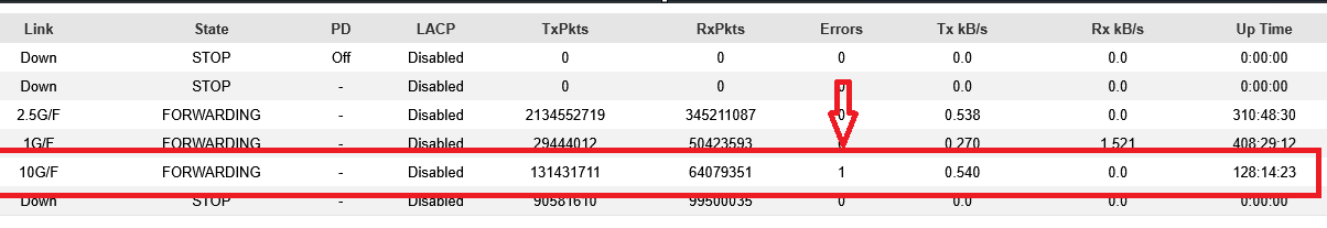

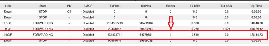

Ja, ist ziemlich aktuell. Es gibt ja auch keine Fehler auf der Ethernet-Strecke (die würden ggf. korrigiert), sondern von der Karte zum Rechner (per PCIe).

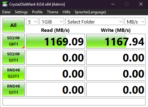

Wie misst Du denn mit CrystalDiskMark den Netzwerkdurchsatz? Achso, indem Du einen Netzwerkordner nimmst?
Es geht ja zunächst mal auch nicht um Messwerte, sondern schlicht um die Anbindung per PCIe.
Indem man ein Netzlaufwerk einbindet. Solange das Laufwerk nicht limitiert, kann man die Geschwindigkeit testen.

Bei mindestens 3 von 4 Beispielen ist also Deine Karte vermutlich gar nicht per PCIe 4.0 angeschlossen und mutmaßlich würden sich dort auch solche Probleme nicht zeigen (was Du ja auch schreibst).
Dann würde der Netzwerkduchsatz aber bei 7-8 Gbit limitieren. Und eine Netzwerkkarte so einzubauen, dass diese per PCIe 4.0 angebunden ist, bekomme ich durchaus hin. Sollte die Netzwerkkarte nicht mit PCIe 4.0 angebunden sein, sondern nur mit PCIe 3.0 x1, dann wäre eine Übertragung mit ca. 800 MB/s möglich. Dem ist aber nicht so.
