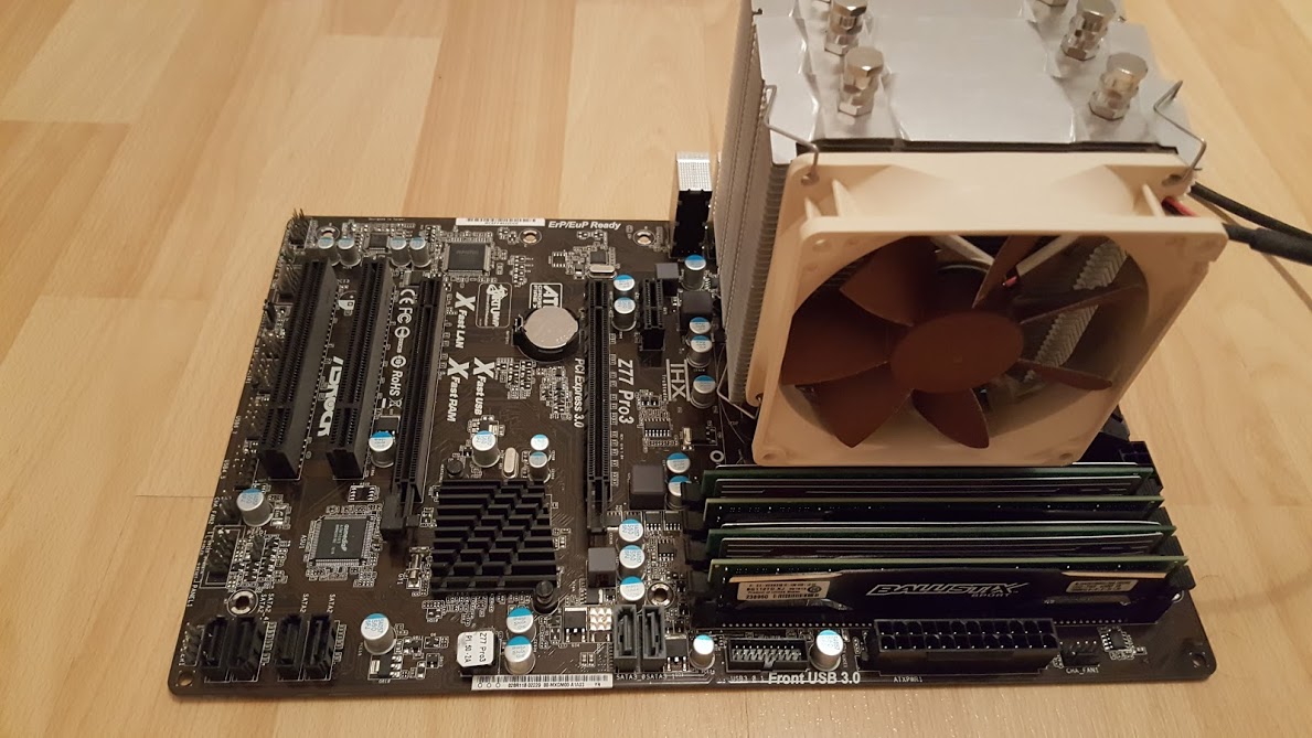

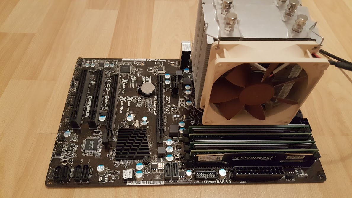

Mein altes System:
- CPU: i5-3570 @4.0ghz (automatisches non-k Overclocking)
- Mainboard: Asrock z77 pro3
- Kühler: Scythe Mugen mit Noctua Fan
- RAM: 4 x 4GB DDR3 Ram @1600mhz
- Graka: Gainward GTX1080 Goes Like Hell
- System SSD: 250GB Samsung Evo 840
- Daten SSD: 1TB Samsung Evo 850
- PSU: be quiet! Straight Power 480W E8 oder E9
- Asus DVD Brenner
- Gehäuse: Fractal Design Define R4 weiß
- Monitor: Dell U2715H, 60hz, 1440p

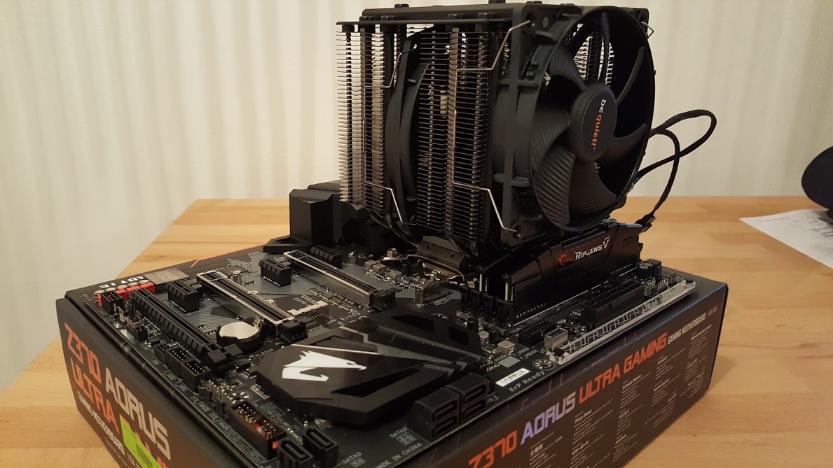

Neuanschaffung:
- CPU: i7-8700k
- Mainboard: Gigabyte Aorus Ultra Gaming z370
- Kühler: be quiet! Dark Rock Pro 3
- RAM: G.Skill RipJaws Kit 16GB, DDR4-3200

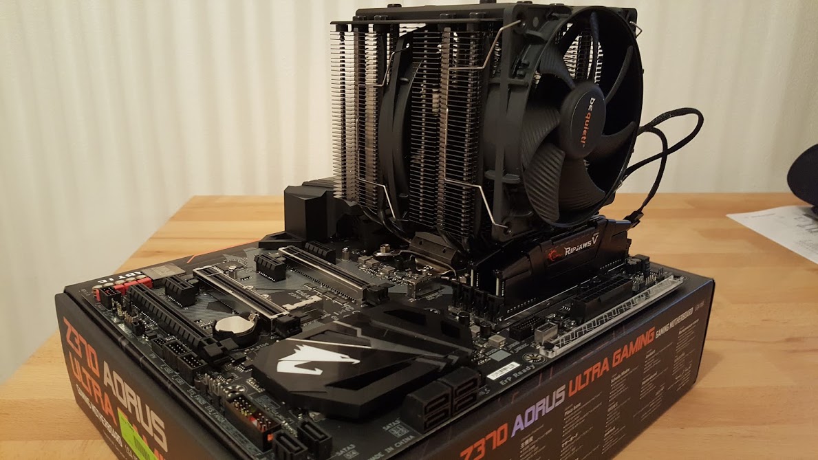

Einbau der neuen Komponenten
Der Zusammenbau lief Problemlos. Das System bootete direkt nach dem ersten Einschalten in das alte Windows, welches sich automatisch an die neue Hardware anpasste. Lediglich die Montage des Monsterkühlers war nicht intuitiv. Ich habe es dann einem Youtube Video nachgemacht und den Kühler kopfüber auf den Schreibtisch gestellt. Anschließend habe ich das Mainboard genommen, auf den Kühler gelegt, und kopfüber angeschraubt.

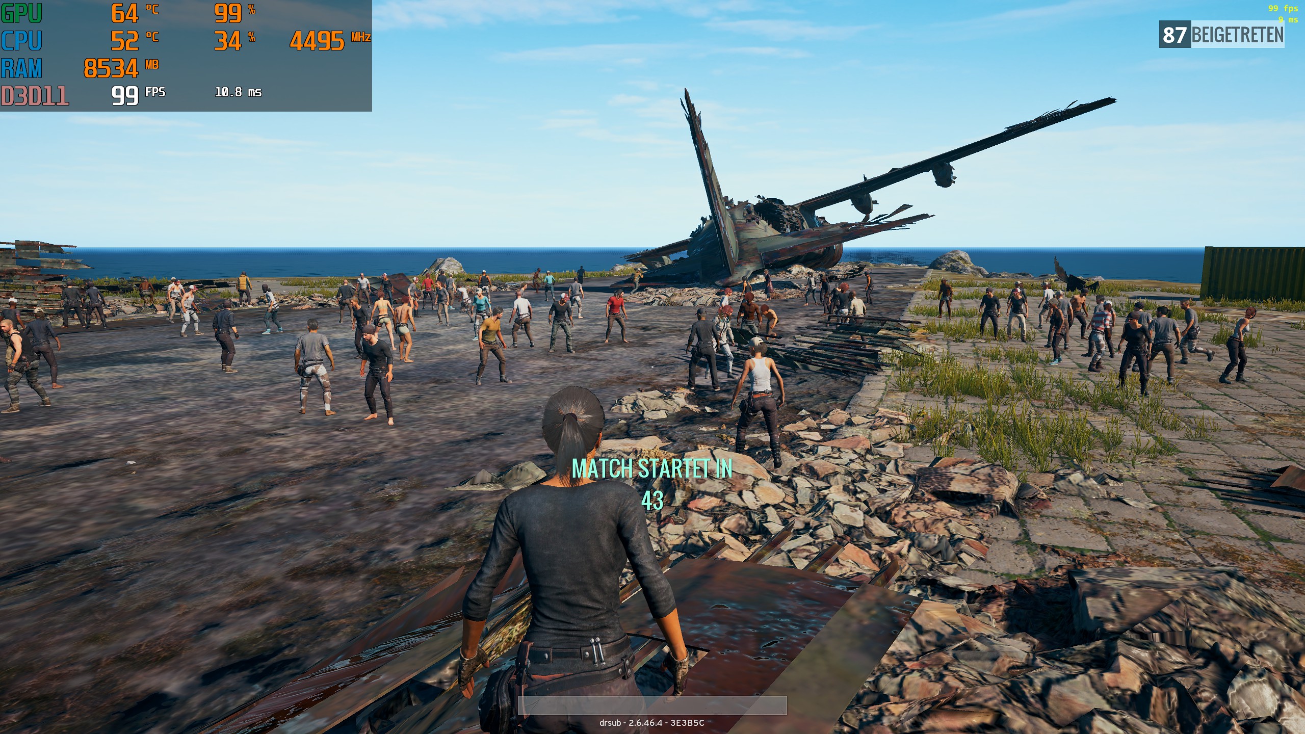

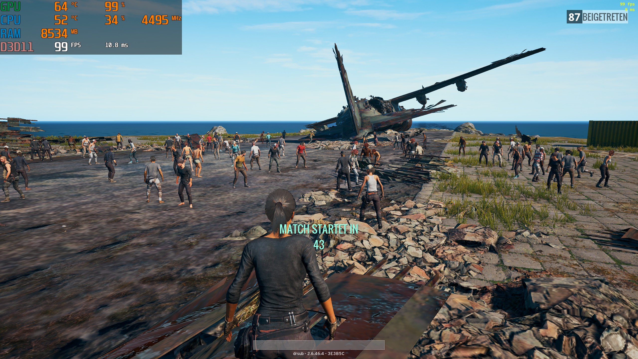

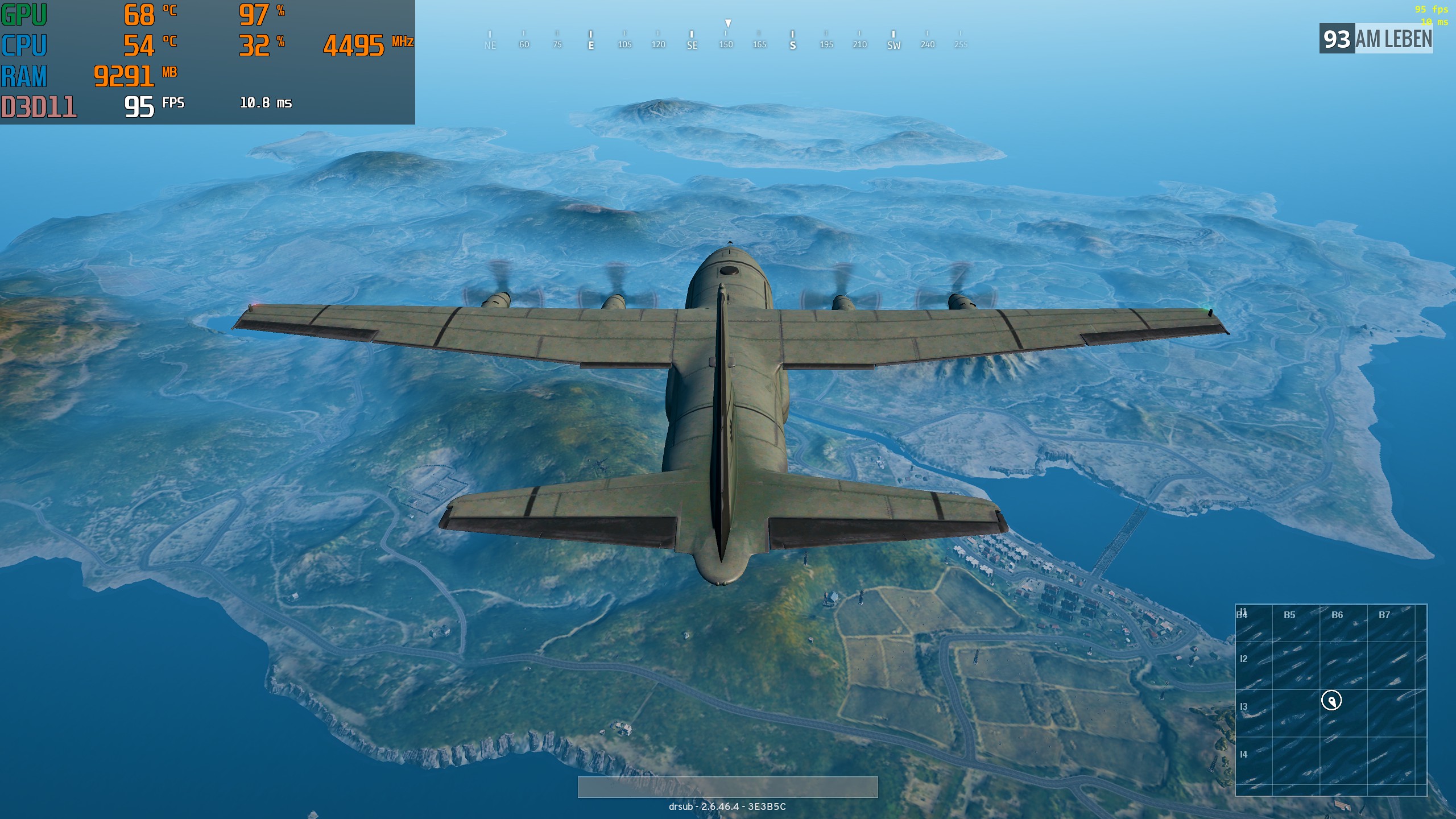

Leistung
Die Leistung beim Benchmarken und Gaming (PUBG, Destiny 2, Wolfenstein 2, Ghost Recon Wildlands) ist wie erhofft. Die Minimum FPS bei PUBG verdoppelten sich von 30 auf 70fps bei gleichen Grafikeinstellungen. Endlich kann ich mein aktuelles Lieblingsspiel flüssig spielen.

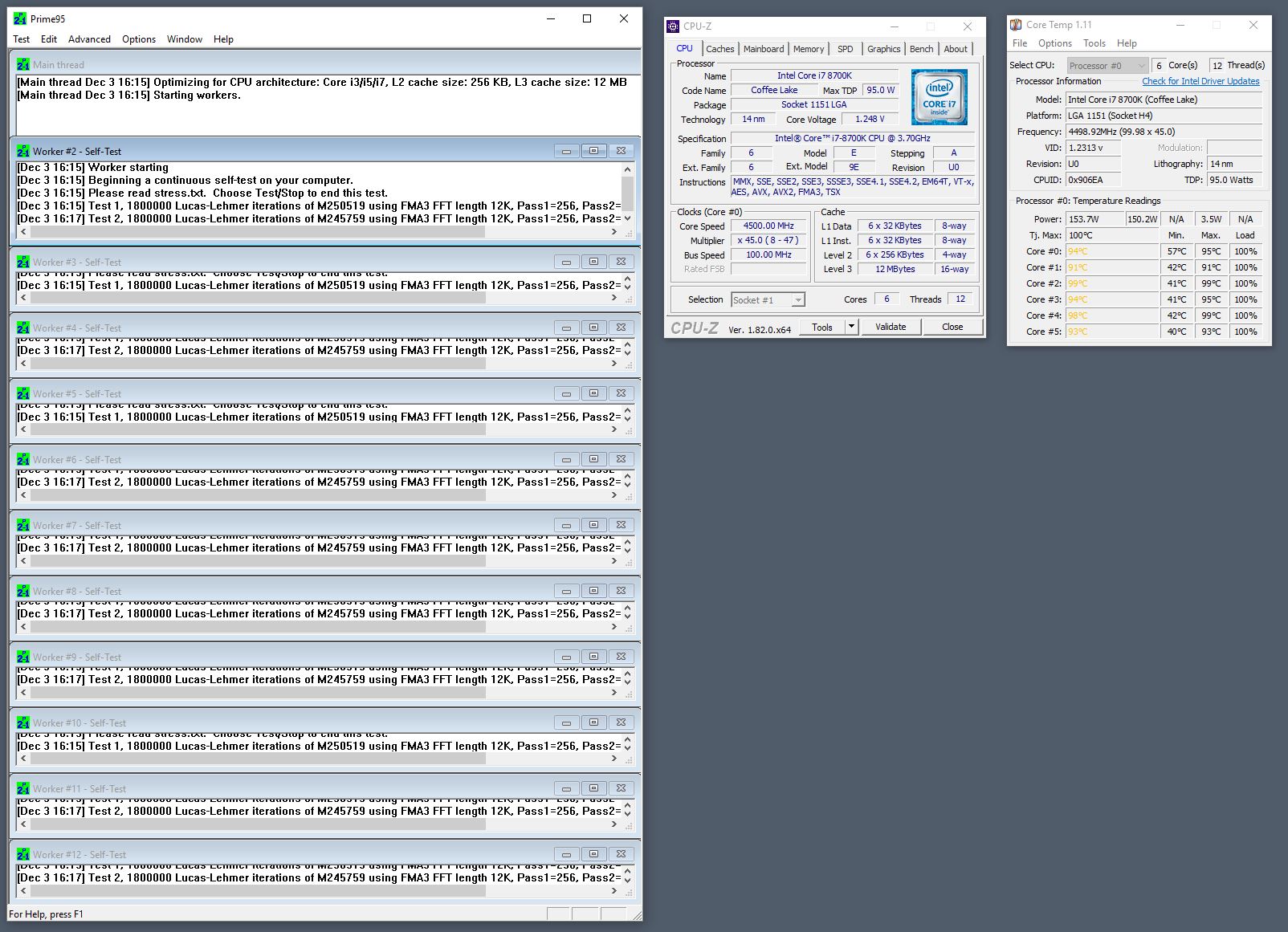

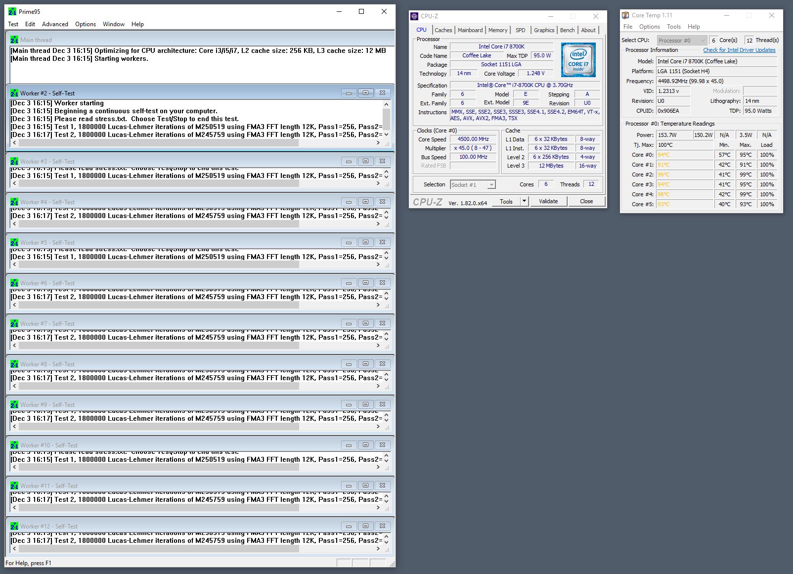

Übertakten
Außerdem wollte ich mit dem neuen System zum ersten Mal übertakten. Mit meinem Supermainboard und Superkühler hatte ich schon von 5Ghz geträumt. Letztendlich erreichte ich eine überwältigende Steigerung des Basistakts von 4.3ghz auf 4.5ghz bei 1.22V Spannung. Wobei mir wichtig war, dass das System bei Prime95 V29 mit AVX bei 8k FFTs nicht überhitzt und bei 1344k FFTs kein Worker abschmiert. Für mich ist es psychologisch wichtig, zu wissen, dass mein System auch bei einer realitätsfernen synthetischen Belasung 100% stabil läuft. Mit Prime95 v26 ohne AVX kam ich bei 1.22V auf maximal 4.7ghz Basistakt. Aktuell läuft das System also mit einem Multiplikator von 47 und einem AVX Offset von 2, um bei AVX Befehlen auf 4.5ghz zu drosseln. Das funktioniert aber nicht zuverlässig. Ständig wird auf 4.5 ghz gedrosselt auch ohne AVX Programme. Ich hoffe hier auf ein BIOS Update.

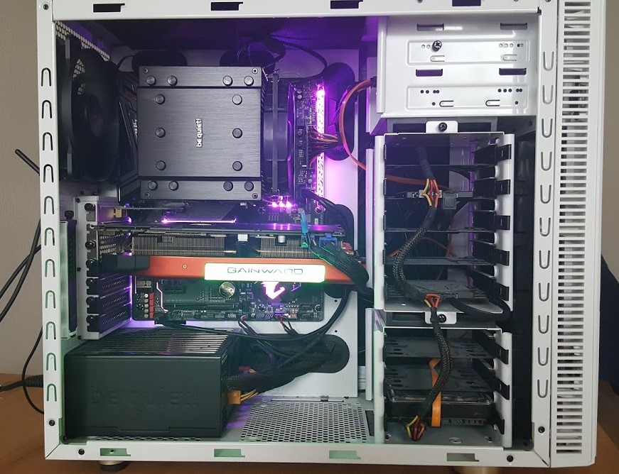

Ein wenig mehr als 1,22V solltest du schon geben. Lote mal aus was die CPU bei 1.3V macht. Das wäre noch eine gesunde Spannung. Nicht jede CPU läuft mit 1.2V mal eben 5GHz. Ansonsten ist ein schöner und passender Artikel dazu auf Luxx.

Durch das Übertakten konnte ich die Leistung um 4.6% steigern (4.3ghz auf 4.5ghz). Höher als 1.22V kann ich bei Prime95 v29 bei 8K FFTs nicht gehen. Ich komme damit auf 95+ Grad. Siehe Screenshot, den ich jetzt im ersten Post ergänzt habe.
Bei mir ist das mit dem Übertakten eine psychologische Sache. Für mich fühlt sich mein PC nur gut an, wenn ich weiß, dass er auch unter unrealistischen synthethischen Belastungen stabil bleibt.
