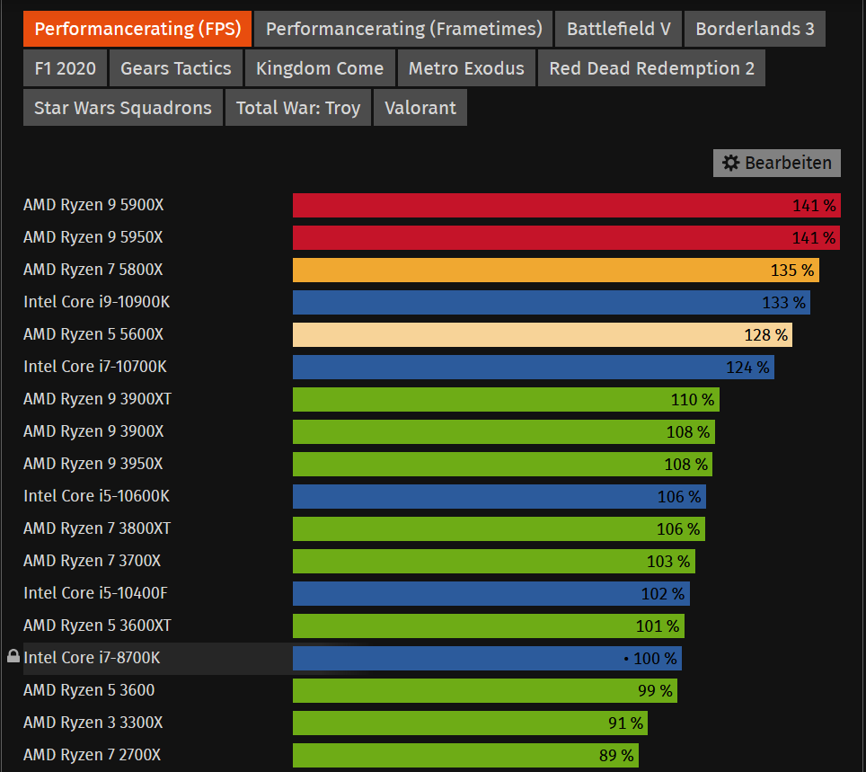

Zwirbelkatz schrieb:
Ich habe die 40% nicht geprüft.
Da ich schon mal nachgesehen hatte, ein 7600X ist 15% vor einem 5800X
https://www.computerbase.de/artikel...e-4#abschnitt_amd_ryzen_vs_intel_core_in_720p
