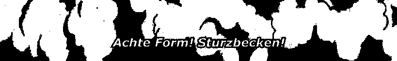

Momentan stehe ich vor einem Problem bei dem ich keine Ahnung habe wie ich es lösen soll. Bisher habe ich die RGB-Werte genommen um den Text zu erkennen was jedoch bei gewissen Bildern problematisch wird. z.b. bei folgendem Bild kommt tesseract nicht mehr mit und liefert mir keine vernünftigen Ergebnisse:
790157
Ich dachte dabei zunächst an Background substraction...habe die Idee aber schnell verworfen nachdem ich das Resultat von Testbildern gesehen habe. Jemand vielleicht eine Idee wie ich das Problem angehen könnte? Mir gehen langsam die Ideen aus^^
vielleicht könnte man zuerst alles aus einem bild entfernen, was nicht die farbe der untertitel hat. oder alles entfernen was bei 2 frames (mit etwas zeitlichen abstand) nicht gleich ist (wobei das bei ruhigen szenen nicht viel bringen würde...).
Grundsätzlich war das zunächst auch mein Vorgehen, jedoch gibt es auch in den Bildern Farben, die die gleichen wie die Untertitel haben, was mich zum oberen Problem geführt hat.
