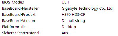

Dein Bekannter soll auf seinem Laptop einfach mal msinfo32 starten, dann hast du die allermeisten Infos die du brauchst. Vor allem siehst du ob UEFI oder CSM und ob Secureboot aktiviert ist.
