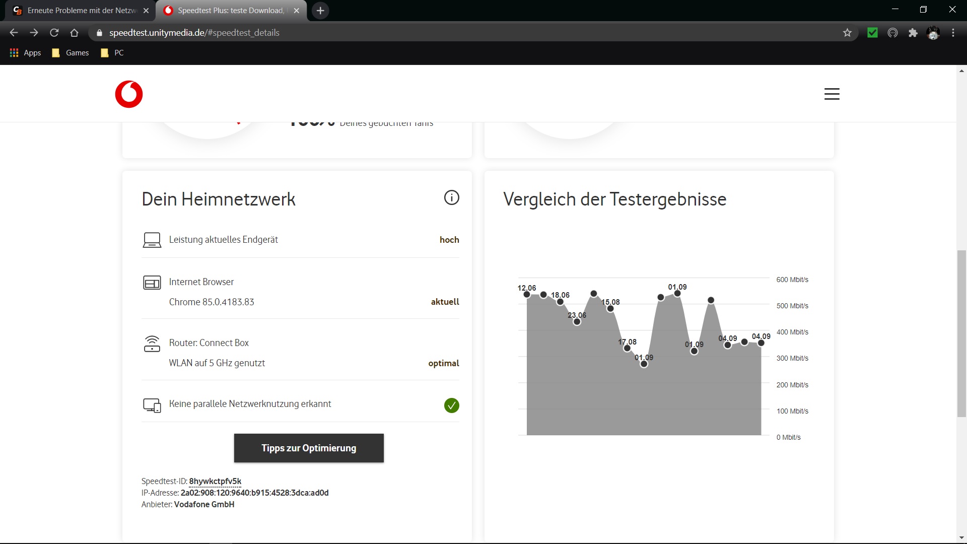

das Problem dieses mal ist , das der PC von mir neu aufgesetzt wurde ( auf wunsch des vaters ) und ich alles eingestellt habe . Keinerlei Probleme , 500K kamen easy an sogar mehr . Der Download über Steam war auch richtig flott unterwegs...
Ca seit 2 Wochen das Problem das er die volle leistung nicht mehr erreicht. Gestern kam ein Techniker von dem Haus hier wo meine Freundin und ihr Vater wohnen ( der auch zu Unity Media gehört ) und hat die Buxe geändert, das Kabel ausgetauscht ( das übliche prozetere ) und es ging wieder , wie am Anfang. Vorhin kam der Vater und hat ein Speed test gemacht weil er merkte das die Interent verbinung langsamer wurde, und es kamen nur 45% an. Also ich hin gesetzt Netzwerk via CMD zurück gesetzt , nochmal über netsh geschaut , aber alles so wie im vorrigen Post vorgeschlagen wurde eingestellt.
Habe das Lan Kabel am Lappi angeschlossen , dort kommt die komplette leistung an.
Irgendwas stimmt hier nicht....
Der PC hat ein asrock 980de3/u3s3 und einen FX 4130
falls das irgendwie weiterhilft
Der Vater hat die befürchtung das es am PC liegt. aber mir gehen langsam echt die Ideen aus =( bitte um hilfe ich verzweifle schon so

so sieht der shit aus =D ich kann gerne nochmal die ipconfig posten wenn ihr wollt

Das war auch nur ein beispiel , der Speedtest zeigt halt nur 45 bis 60% an , und nicht 90 oder gar 100 wie vor 2 3 wochen !

Naja knapp 50 % eines 500 MBit Anschlusses ist ja auch alles andere als langsam, wie hat er das denn überhaupt festgestellt?
Eine günstige 1GBit Netzwerkkarte zu kaufen und damit zu testen wäre sicher einen Versuch wert. Die kann man evtl. ja auch wieder umtauschen, wenn es daran nicht liegen sollte.
indem er vorhin einfach einen speedtest gemacht hat und nur 45 % ankamen, das ding ist der techniker war gestern da und da ging alles ... Der hat wie gesagt die Buxe ausgetauscht, Kabel gewechselt , bissel an dem Ding rum gespielt und bam es ging. vorhin macht der Vater den PC an , testet ( weil er kaum zeit hatte gestern wegen arbeit ) und schaut mich an und sagt , guck mal das geht wieder nicht richtig
