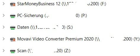

Ping zum "Server-PC":
Ich pinge testweise den Server an, wo die Mehrplatzlösung installiert ist. Der Ping ist standardmäßig bei =1ms. Nur immer wieder mal (alle 20-25 Pings) ist der Ping bei ca. 15ms.
Screenshot siehe hier: https://www.directupload.eu/file/d/9100/zraak2wl_png.htm

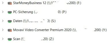

Netzwerkverbindung/kurze Aussetzer:
Im Bild ist gut zu erkennen, dass ganz kurz das rote X auftritt (Laufwerk F: und Y:). Die anderen Laufwerke laufen über die Synology und hier gibt es keine Probleme. Unser IT-Dienstleister hat auch die IP vom "Server-PC - .200" bei unserem Router entsprechend als statistische IP hinterlegt, so dass auch hier die IP-Adresse nicht wechselt.

Im Anhang mal die Fehlermeldung/der Dauerping von den "Client-PCs" PC01 und PC01. Zur Einordnung der Absturz des Programm StarMoney erfolgte im unteren Drittel von den Pings. Hier sind aber die Pings normal. Im Anhang auch eine kurze Gesamtübersicht vom "Server-PC"
Wenn ich mich nicht vergucke, dann sind die Ausreißer im Schnitt aller 30s. Das ist nicht gut.
Auf dem Server-PC derzeit kein Anti-Viren Programm - nur der Defender
Auf den Client-PCs ist Sophos installiert. Das Programm wurde damals auf die Whitelist gesetzt.
Treiber Netzwerkkarten müssten überall aktuell sein. Ich prüfe das auch nochmal konkret.
Nein keine bekannte Schattenkopien oder eine Backup-Software.
