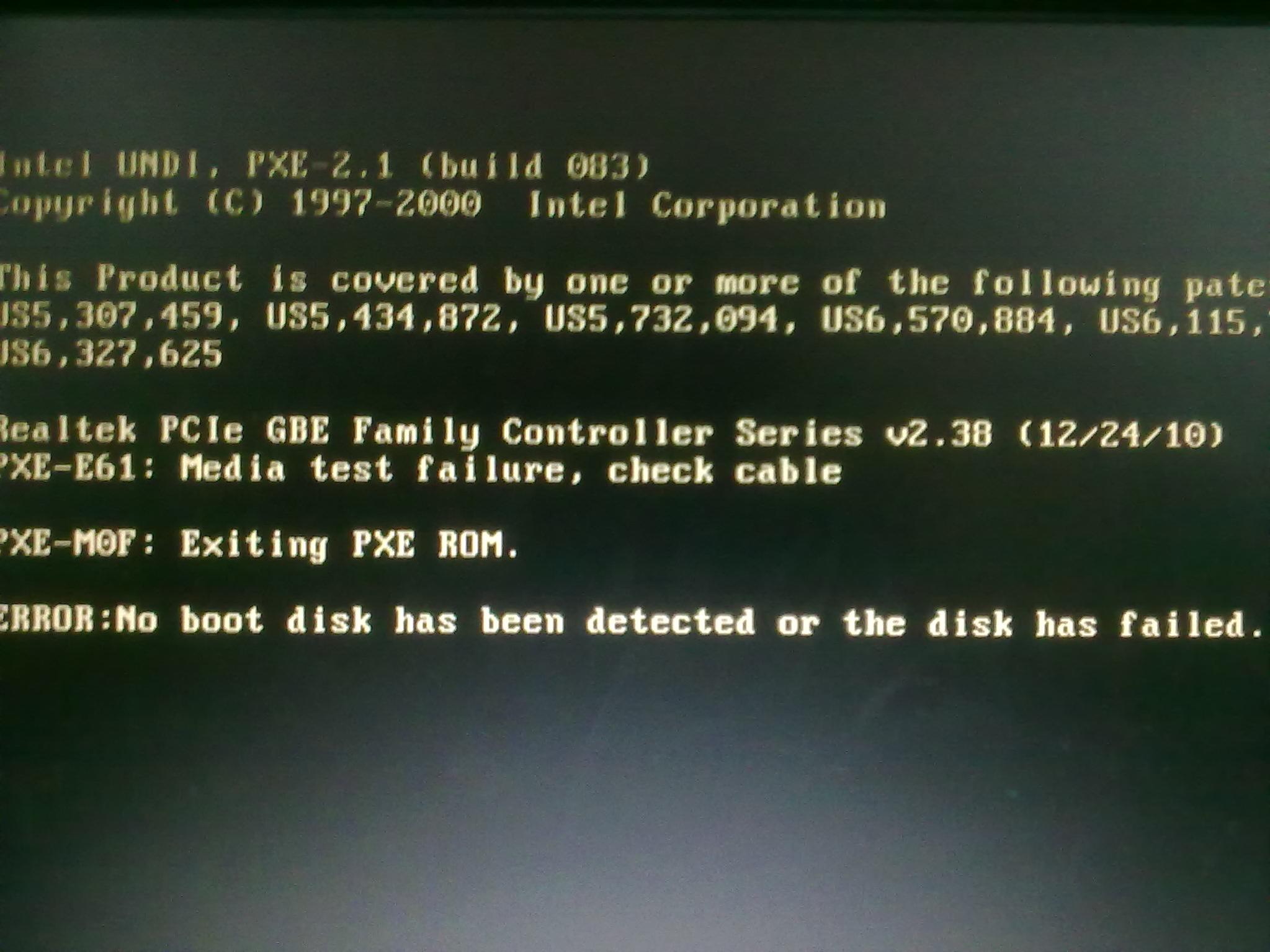

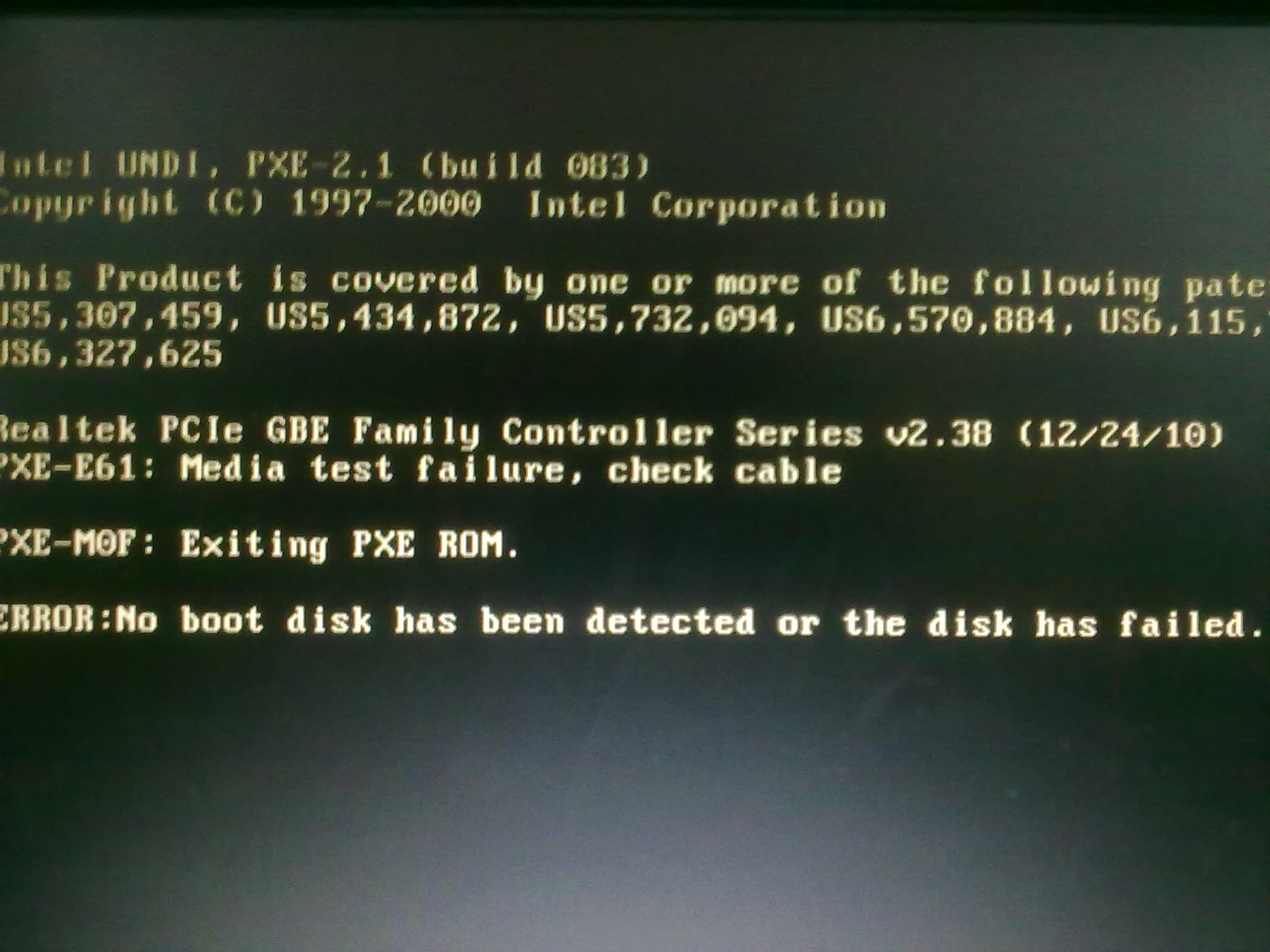

Also , beim Game ,,LOL´´ ist der PC mir abgestürzt.
Mit der Fehlermeldung siehe : IMG-20150207-WA0000.jpg
exiting pxe rom
Error: no boot disk has been detected or the disk has failed.

Im Bios das booten von PXE (Netzwerk) abstellen und die Platte mit dem System als "first Boot Device" auswählen.

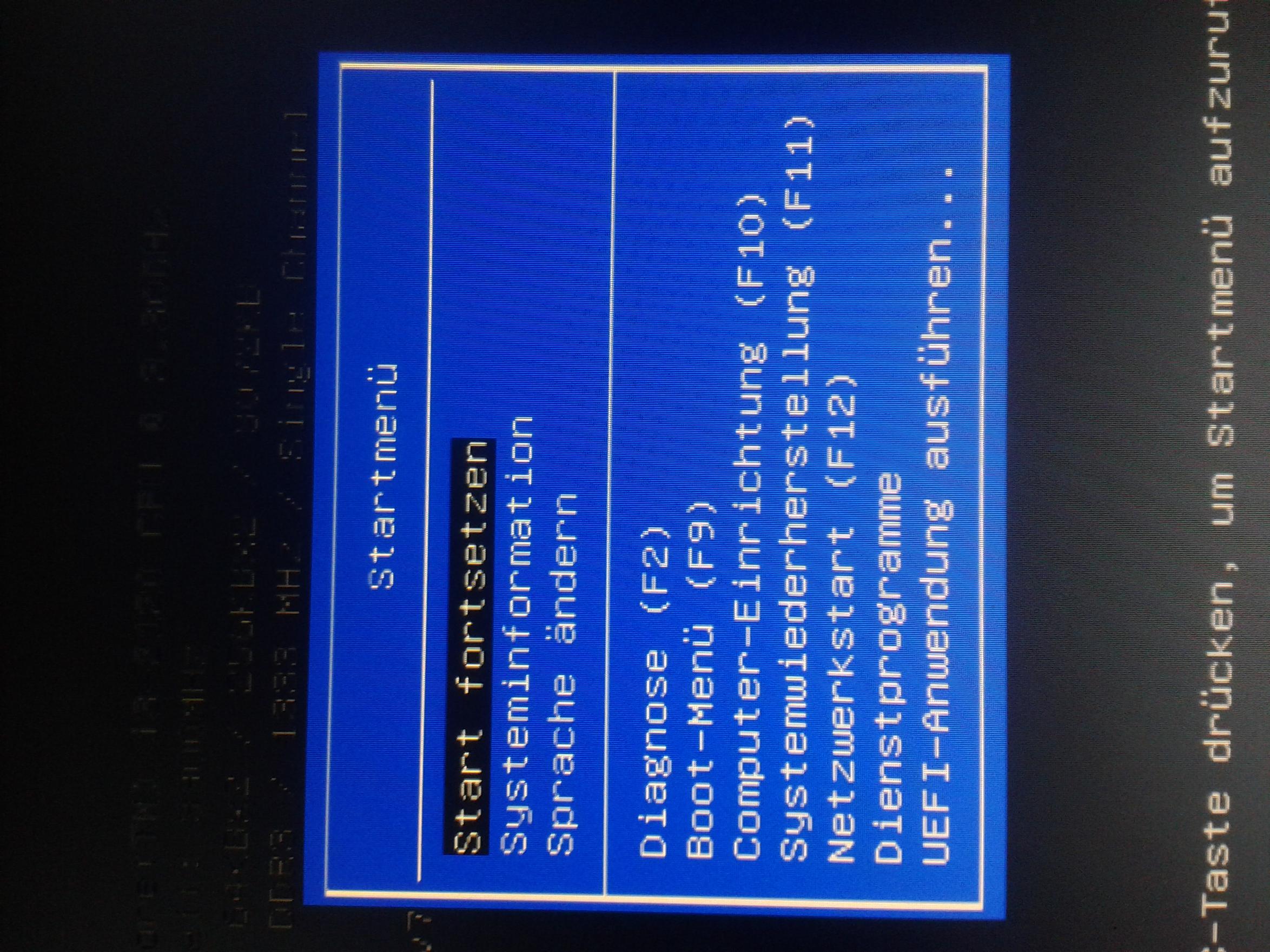

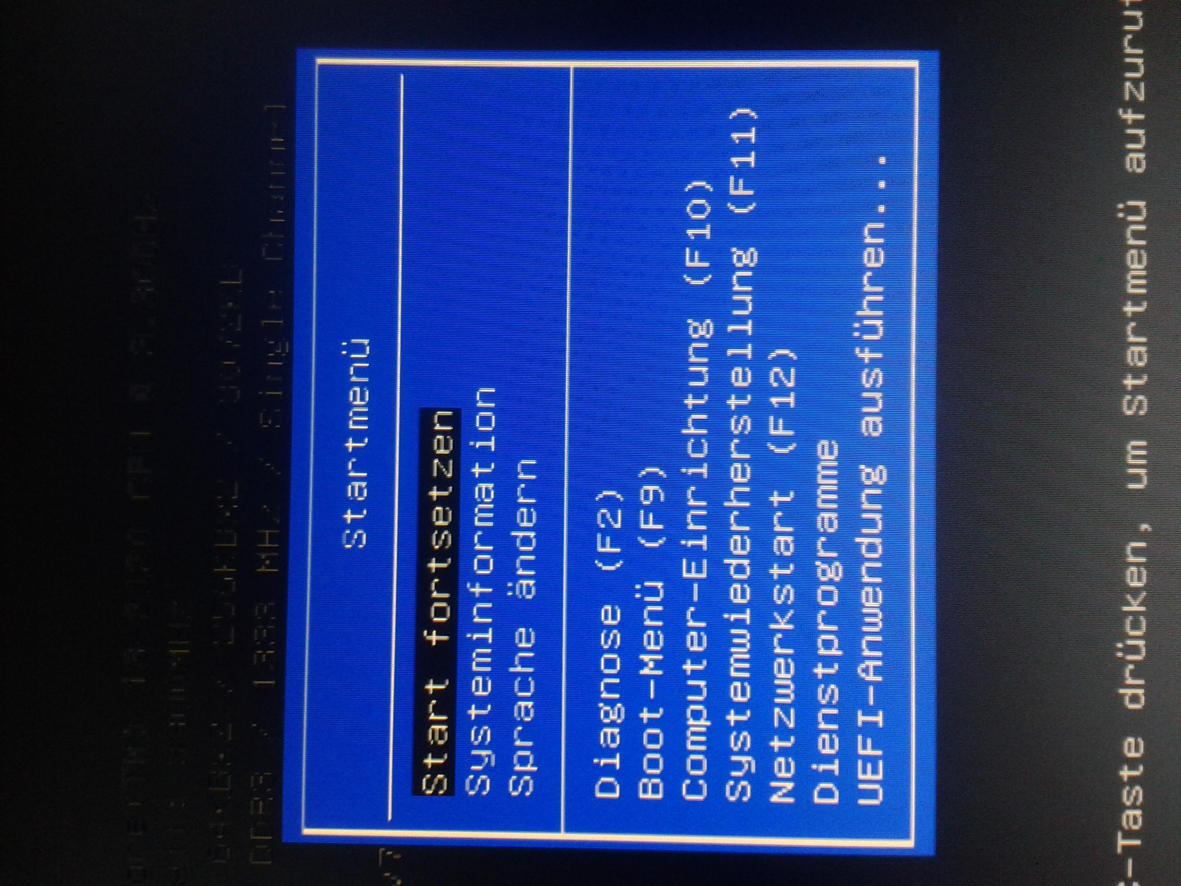

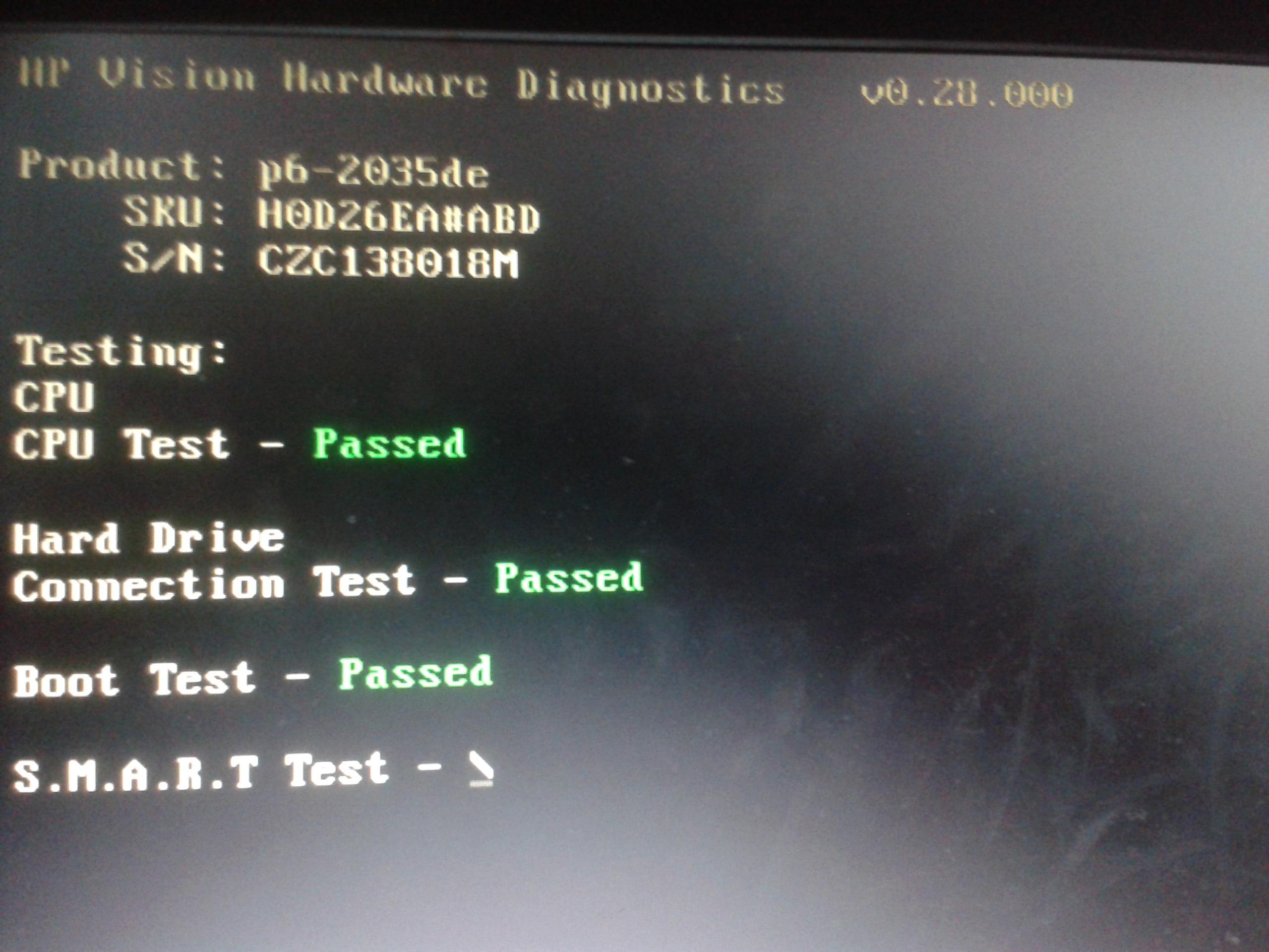

Ok danke , bin ins bios reingekommen weiß aber nicht mehr genau weiter :o
Dann mach halt mal Bilder vom Bios und stell sie hier rein, dann kann man da auch was mit anstellen und helfen.
ok ein moment
habe
Wo soll ich dann drauf?
16 aber habe trotzdem keine Ahnung wie ich sowas abstelle oder so kenne nicht mal die Fachbegriffe sorry :o

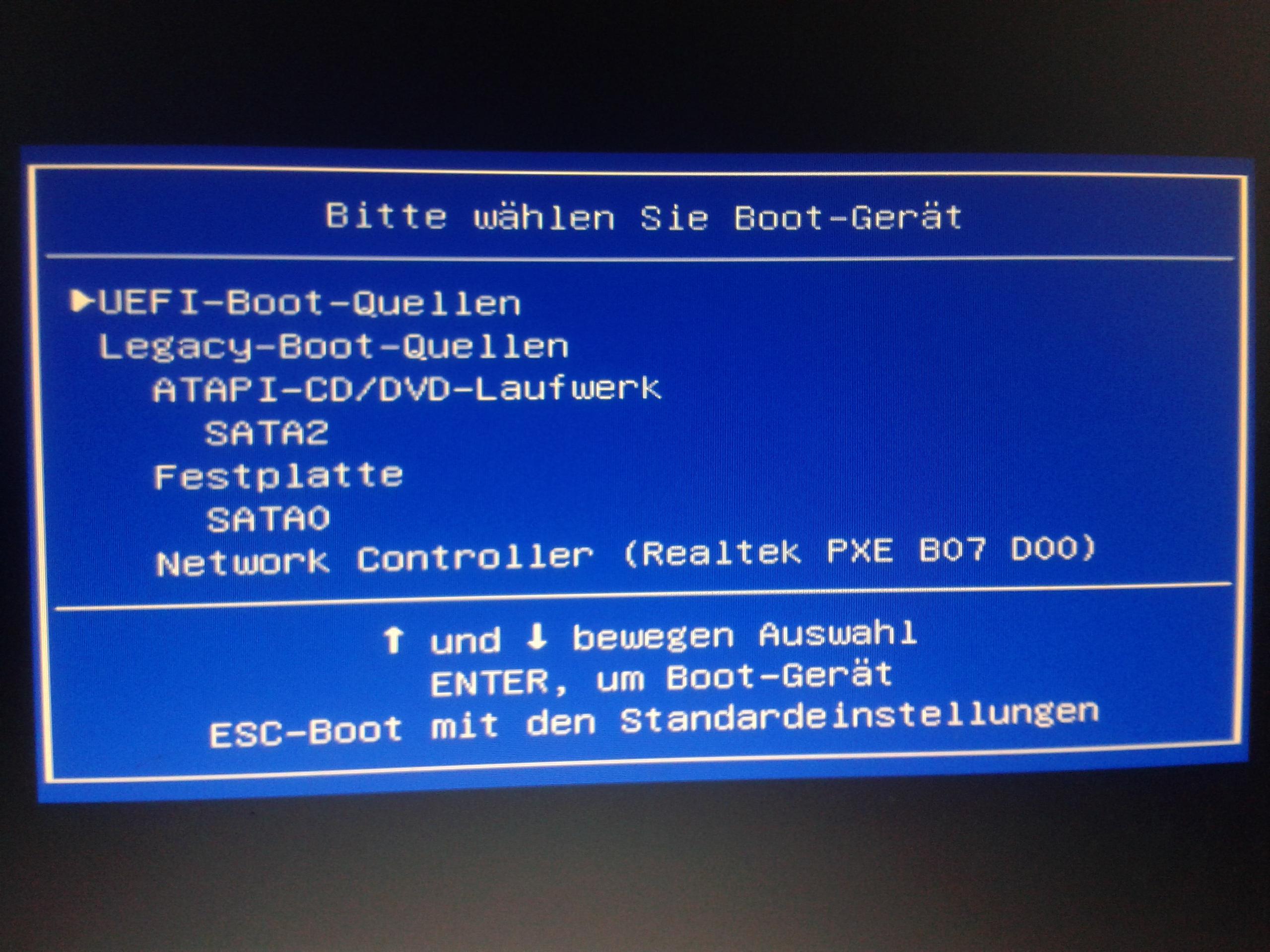

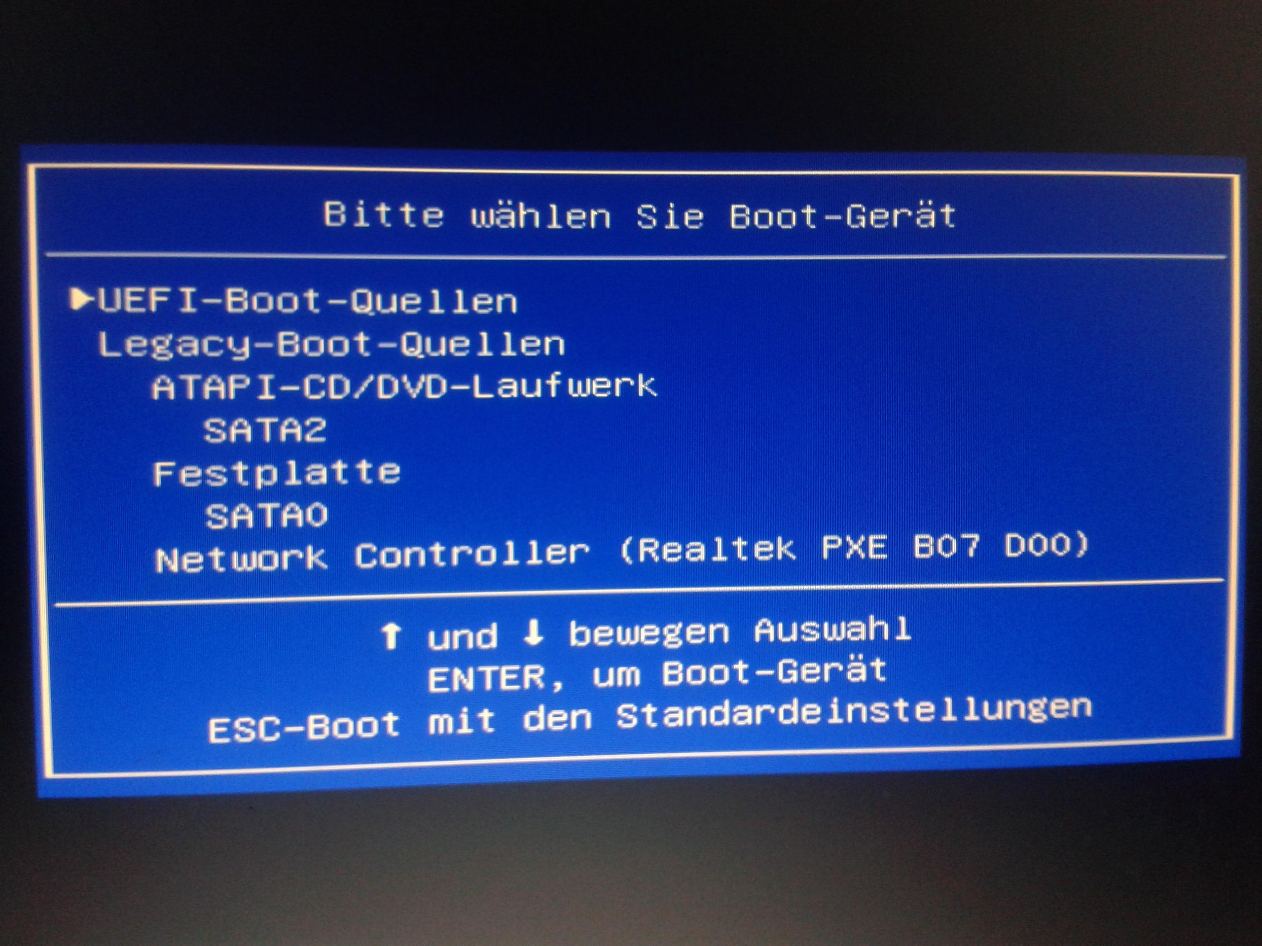

Wähle mal das Bootmenü F9 und dort die Festplatte aus auf der sich das System befindet.
F9, dann Festplatte SATA0 auswählen. Dann schauen was passiert. Wenn nichts geht ist möglicherweise die Festplatte defekt.
Habe dann bei der Festplatte über SATA 0 auf Enter gedrückt , der PC ist halt normal gestartet wie immer.
Klingt doch gut. Vielleicht ist einfach die CMOS-Batterie auf dem Mainboard leer und die BIOS-Einstellungen wurden vergessen.

ja aber das hat ja nichts wirklich mit der umstellung des bootmediums zutun. Teste ihn mal und schreib dann ob sich was verbessert hat oder verschlimmert
wie soll ich das jz genau testen ? sorry aber kenne mich im bios usw. garnicht aus ...
