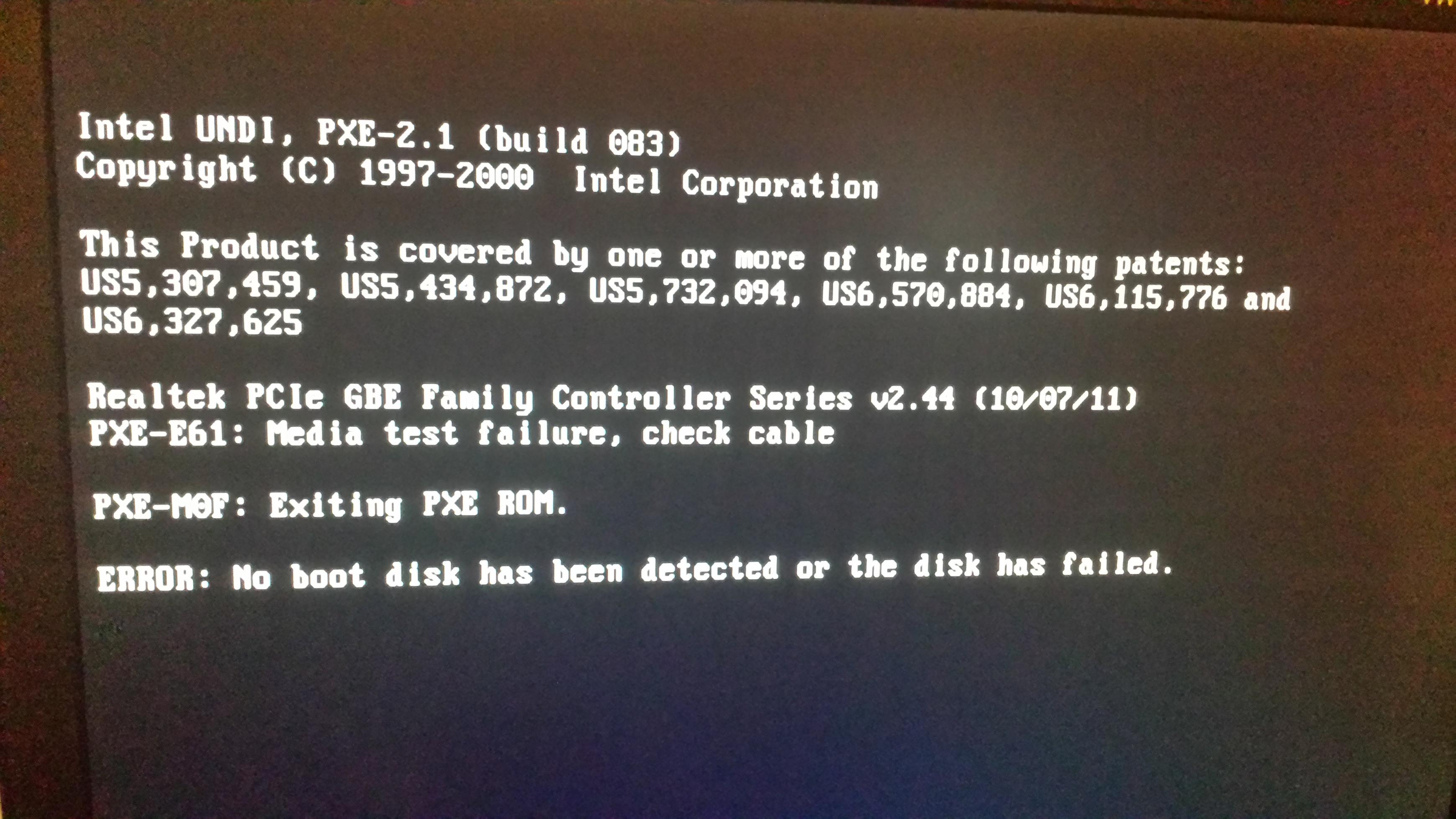

Error: no boot disk has been detected or the disk has failed

Hi,

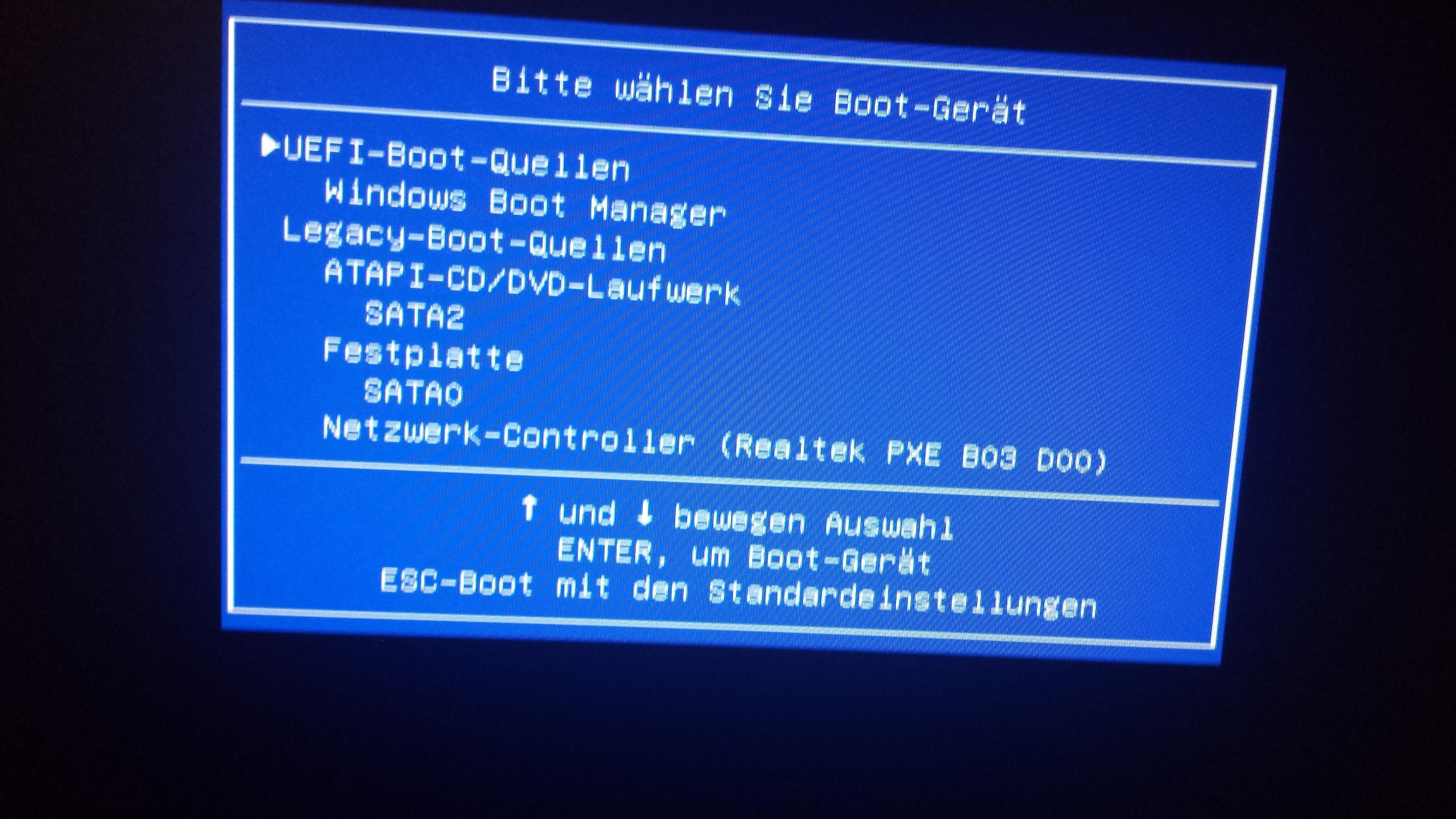

schau mal im BIOS ob die Boot Reihenfolge noch stimmt
ggf wieder anpassen. Wenn dort die HDD niocht mehr angezeigt
wird ist wohl leider die HDD gestorben

1. Details zu deinem PC?
2. Details zur Vorgeschichte?

Schalte mal den Netzwerkboot (PXE) ab.

...und wieder mal suchen alle hier nach der Kristallkugel! Steckt an irgendeinem USB-Anschluß ein Stick oder externe Festplatte dran/drin? Gibt es einen Kartenleser wo eine Karte drin steckt? Ein DVD oder Blue Ray LW mit einer DVD drin? dann mach das alles erstmal ab und boote den Rechner neu. Sollte das Problem immer noch bestehen im BIOS die BOOTreihenfolge ändern und vorher schauen ob die Festplatte bzw. SSD überhaupt noch im BIOS angezeigt wird.
Danke für so viele Antworten
Leider kenn ich mich nicht so gut aus mit PCs
Und vorgeschichte:
Übers wochenende war ich bei meinen Eltern. Am Freitag war alles ok. Und am Montag kam das fehler. Am wochenende war kleiner Sturm und Blitzer..
Problem gelöst
ich habe den PC aufgemacht und einfach Verbindungen zur Festplatte überprüft. der stecker war net richtig drin
Hura
Und vorgeschichte:
Problem gelöst
