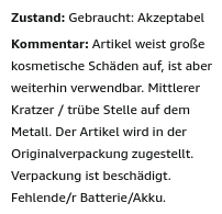

1 Gerät dieses 143 ist im Warenhouse aktuell noch verfügbar.
Zum Zustand siehe Anlage.
Spare ich ca. 20 Euro und Amazon Frühlingsangebote endet heute.

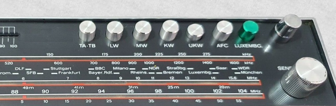

Kommt die Hitparade von Radio Luxemburg auf 6,090 MHz (49m-Band) noch Samstag 14:00 Uhr mit Frank Elstner?
Das Radio mit der grünen Radio Luxemburg Taste:

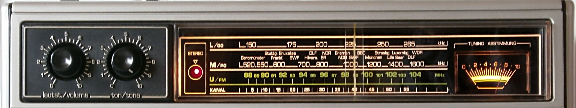

hab ich nicht mehr, aber der CR 7500 hat ja auch noch Kurzwelle.
Halt, meiner hat ja nur Lang- und Mittelwelle wenn UKW ausfällt,
aber da kommt ja auch bestimmt RTL-London auf 2-0-8 meters (1439kHz) mit den Top 40 am Sonntag.
Und bloß nicht das Faxgerät entsorgen, das könnte noch mal zur Nachrichtenübertragung wichtig werden.
Warum denke ich bei der EU immer an Independence Day ... .
Reaktionen: omavoss
