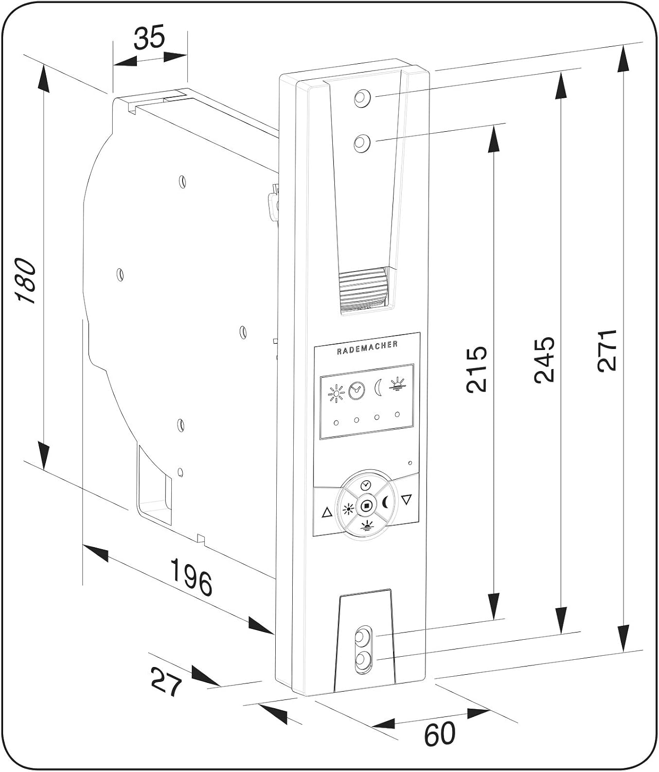

Hi zusammen,
da nunmehr mein zweiter Rollotron 1305 die Krätsche gemacht macht, suche ich nun nach Ersatz. Ein kleiner Rollotron 1300 läuft seit 5 Jahren problemlos, die 1305 haben jeweils nach ~2,5 Jahren aufgegeben. Hatte ich da einfach nur Pech bei den 1305 (gleiche Bestellung/Charge)??
Der Support von Delta Dore (Rademacher, Homepilot, Superrollo) stellt sich grad sehr clever (hust nicht) an, würde deren Geräte grad eher ausklammern. Plus, die Garantiedauer wurde bei den neueren Homepilot auf 24 von den voherigen 36 Monaten der Rollotrons reduziert...
Falls die Frage aufkommt: Ja ein Rohrmotor wäre toller, jedoch - Mietwohnung, kein Strom dort oben und nicht so ohne Weiteres zugänglich.
Eckdaten Rollo:
Must-have:
- (einfache) Zeitschaltung für hoch/runter
Nice-to-have:
Bisher hab ich den Schellenberg Rollodrive 105 Std, Jarolift Jaromat Classic UP 23/15, oder WIR elektronik eW825 gefunden.
Was mich stutzig macht: Die Teile sehen für den Unterputzteil ALLE 1:1 gleich aus?! Gibt es da nur einen Whitelabelhersteller, andere Blende dran und fertig?
Vom Meross MRS200 gibt es leider keine größere Variante, WLAN wäre auch nicht unbedingt meine erste Wahl wenn Funk integriert ist.
Danke!

- etwas unter 5m² Rollofläche (ca. 3,2 x 1,5m)
- 23mm Gurtbreite
- Gurtlänge kann ich gerade nicht sagen, mit den 12/15m bei 1,3/1mm dicken Gurten vom Rollotron 1305 bin ich hingekommen
- Lochmaß ~230mm, mit Verschraubpunkten für 215 und 245mm hat das geklappt (siehe Bild)
