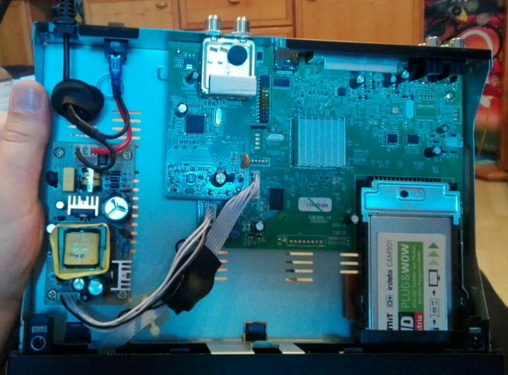

Meine Mutter hat einen LG-TV (FullHD, 42 Zoll) und braucht einen externen Receiver. In Österreich brauchen wir fürs Fernsehen von ORF etc. über Satellit eine CI+ Karte. Sie hat die Karte mit CI+ Modul bereits, allerdings ist ihr 2-3 Jahre alter Xoro 8755 CI+ kaputt (er zeigt manchmal kein Bild).
Da wir den Receiver nach ca. 3 Monaten zurückschicken mussten da er einen Defekt hatte und er nach nichtmal 3 Jahren kaputt ist: Ist Xoro eine schlechte Marke oder hatten wir Pech mit dem Modell? Habt ihr Empfehlungen? Er muss nur halbwegs günstig sein, CI+ mit DVB-S2 und Timeshift (USB-Recording) können.

Mach mal das Gehäuse auf, tausche den defekten Elko und dann sollte es wieder funktionieren.
Ist bei 9 von 10 Receivern das gleiche.

Mein Bruder hat den alten Xoro aufgeschraubt und wollte nachsehen welcher Elko kaputt ist. Aber er sagt es schaut keiner kaputt aus, es ist wohl einer schon schwach darum bleibt das Bild nur manchmal schwach. Könnt ihr beim Foto im Anhang erkennen welcher Elko defekt sein wird?
