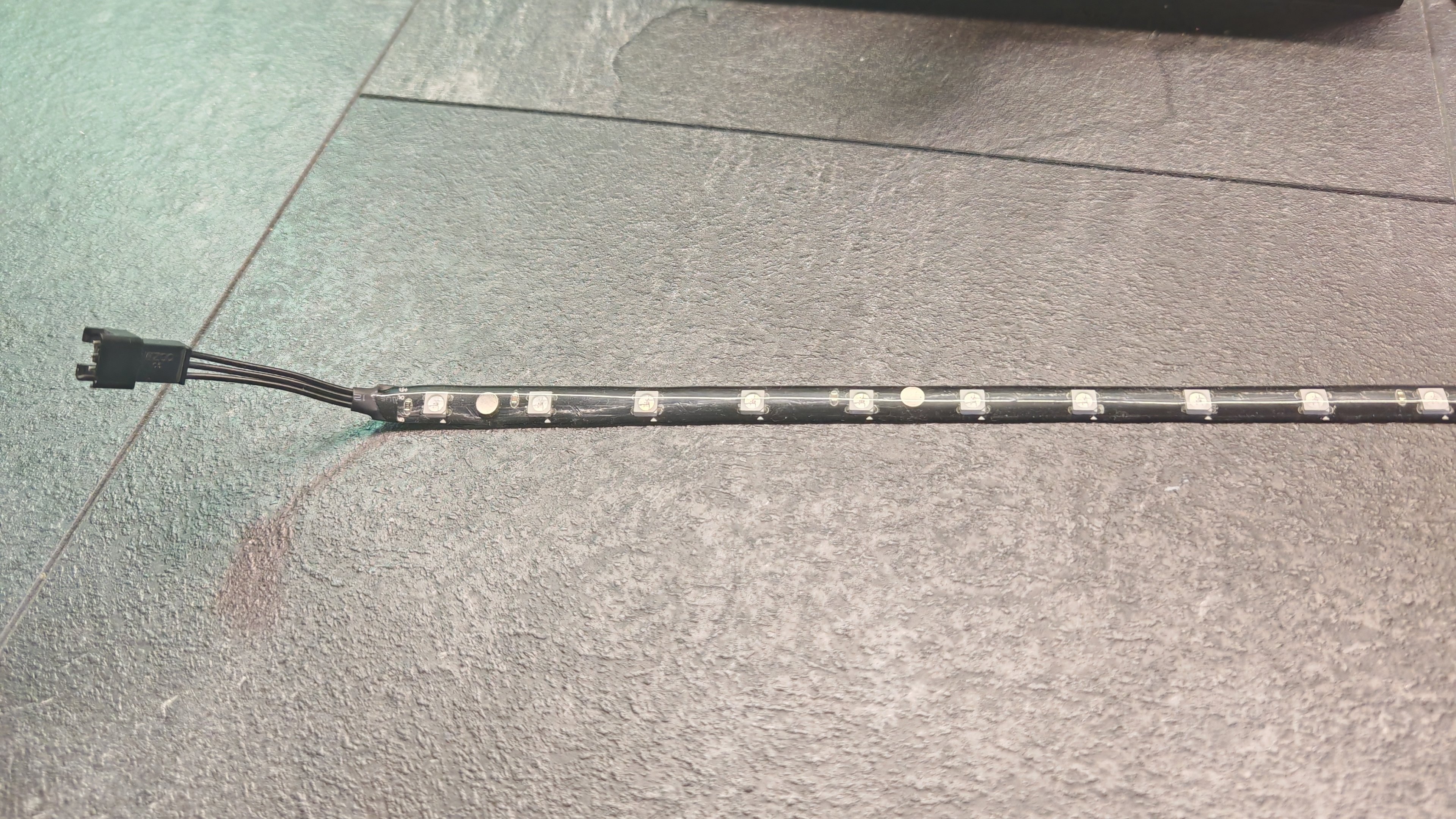

Hi zusammen :)
ich suche für das Gehäuse anidees AI Crystal Cube AR V3 ein ersatz Led Streifen.
1 von den 2 originalen hat leider 1 Led defekt was zum Problem führt das ab da dann alle Farben dargestellt werden und nicht die gewünschten Farben die man über die Fernbedienung eingestellt hat ( die Lüfter und die andere Led Leiste funktionieren )
Leider gibts die originalen nichtmehr
welche könnte ich da benutzten damit sie mit der Originalen RGB Steuerung vom Gehäuse funktionieren ?
danke schonmal

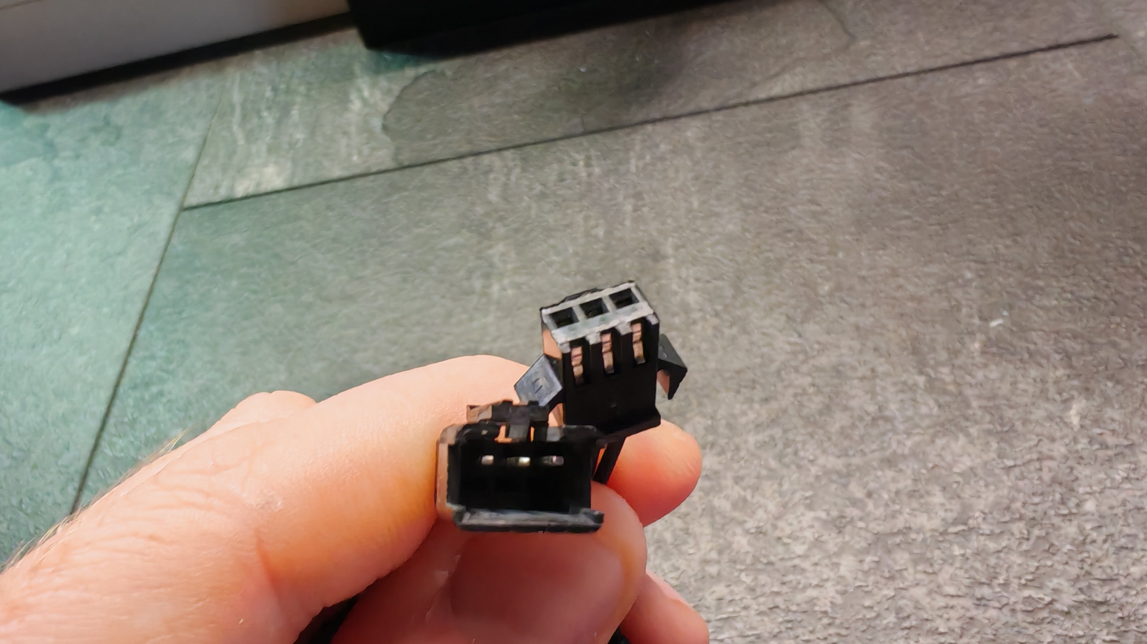

im Anhang sind die Anschlüsse der Streifen
Warum kaufst Du nicht einfach adressierbare, vielleicht sogar welche die Du über dein Mainboard steuern kannst falls es das unterstützt? Ansonsten bekommt man bei Amazon und Co leicht solche RGB Strips mit Steuerung fürs PC Gehäuse. Musste gucken was Du genau willst.
Ist ja ein normaler 5V ARGB-Stripe. Theoretisch kannst du da jeden handelsüblichen Stripe verwenden und ggf. einfach den alten Verbindungsstecker wieder anlöten. Die Pins sind +5V, Data und Ground.
+5V ist dabei meistens nochmal gesondert gekennzeichnet mit einem kleinen Pfeil o.ä.
Sowas würde z.B. passen.

ich suche ja welche die da passen mit gleichen anschluss :)
Mr. Smith schrieb:
ok die schau ich mir mal an danke

Anidees bietet 5V 3-Pin Addressable RGB LED-Streifen an, die mit dem AI-AUREOLA Fan Hub kompatibel sind und sich über den RF-Controller steuern lassen. Aber prüf das nochmal nach.
Die Suche "5V 3-Pin Addressable RGB LED-Streifen" sollte aber auch weiteres bringen
Reaktionen: -Legend-Storm-
ja die waren bisher immer ausverkauft :) aber hab ja jetzt welche also alles gut danke nochmal
