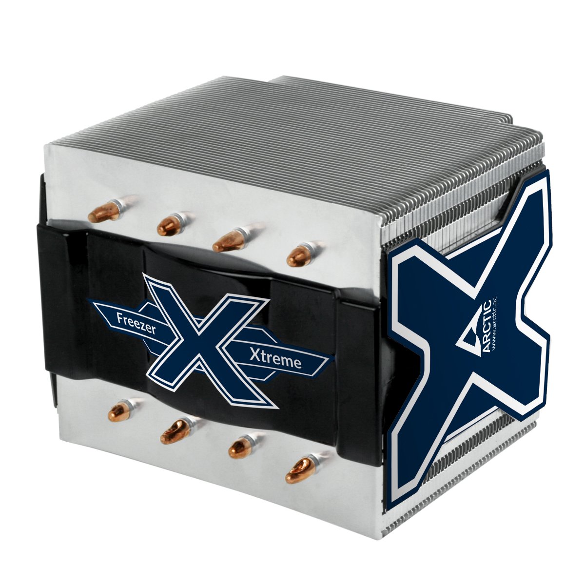

Mein CPU-Lüfter hat zu rattern begonnen und ich möchte ihn tauschen, jedoch hat er diese spezielle Bauform mit dem Stecksystem.
Ich bin mir bei der genauen Bezeichnung jetzt auch nicht mehr so sicher, habe dieses Bild gefunden, so sieht er aus. Gibt es den wo günstig zu bestellen? Oder einfach einen beliebigen normalen 120mm Lüfter (z.B. Arctic P12 Pro) bestellen und anstatt mit den 4 Schrauben einfach dort reinstecken und er hält entweder so oder ich fixiere ihn provisorisch (hätte so ein hitzebeständiges Kapton-Klebeband von der Arbeit zur Verfügung)?

Im Zweifel kann man sich mit kabelbinder arbeiten, falls die Schrauben nicht passen. Der Kühler wird nicht besonders heiß.
Ich würde nach nen leisen Lüfter Ausschau halten, was muss den für ne CPU gekühlt werden?
IdR sind die Schraublöcher ja immer an der selben Stelle. Entweder paßt das so oder du musst den etwas festtüddeln 😏
Ist das ein Plastikeinsatz in dem der Lüfter sitzt? Da ist dann bestimmt ein standard Lüfter drin.

bin mir nur nicht ganz sicher ob dort eh 2,5cm Platz sind, muss dann wenn ich zu Hause bin den alten Lüfter mal abmessen bevor ich einen neuen bestelle
@seyfhor ja ist ein Plastikeinsatz

Lüfter ausbauen und sich anschauen, wie der da befestigt ist? Die Wahrscheinlichkeit ist hoch, dass da ein normaler Lüfter drin ist, der keine krummen Maße hat.
Reaktionen: racer3 und SpiII
das müste nen 120er mit 25mm sein, mit pwm, die frage wäre nur ob da nen standartlüfter reinpasst, der schaut mir aus als hätte der nicht den standart quadratischen rahmen drum.
da währ wohl wirklich das beste bei arctic nachzufragen ob die dir da einen nennen können oder günstig einen ersatz zukommen lassen.

standartmäßig hätte ich jetzt gesagt f12 p12 von arctic...von der form her denk ich hätte ich jetzt auf sowas wie https://geizhals.de/be-quiet-shadow-wings-2-pwm-bl085-a1959786.html?hloc=de getippt der dem ganzen wohl noch am nächsten kommt.
Ich will da tatsächlich nicht mehr viel reinstecken in den alten Rechner. Ein P12 Pro für 8.99€ ginge aber wenn er reinpasst. Dass der originale mit der Plastikblende eine Einheit bildet wäre ja egal wenn ein anderer vom Platz her reinpasst. Mit Kabelbinder oder Kaptonband fixiert und fertig, notfalls halt vorne oder hinten statt in die Mitte, soll nur den Zweck erfüllen.

Beim vorhandenen Lüfter die Dicke messen und einen besorgen der gleich dick ist. Der sollte da doch dann reinpassen...
Ich würde auf die Ecken des Lüfters jeweils beidseitig Gummiabstandhalter aufkleben (so dünne wie möglich) oder Lüfter mit bereits gummierten Ecken kaufen und dann versuchen ihn vorsichtig zwischen die Lammellentürme zu klemmen. 1-2mm Spiel hat man bei den Lammellentürmen durchaus, nur vorsichtig, die "Rohre" können auch brechen.
