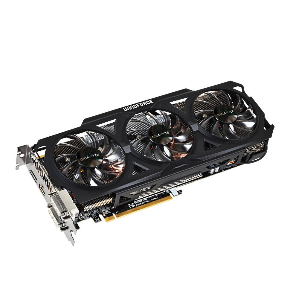

ich habe als Grafikkarte die Radeon "R9 270 Windforce" mit 3 Lüftern, je 75mm Durchmesser.
Leider scheint einer der Lüfter kaputt zu sein - vielleicht ein Lagerschaden.
Deswegen bin ich auf der Suche nach einem Ersatz, bevor er den Geist aufgibt - nicht der ganze Kühlaufsatz, sondern möglichst nur den einzelnen Lüfter.
Kann mir jemand einen passenden Ersatzlüfter dafür empfehlen? Günstig wäre mir wichtig, aber wenn jemand ein leises Modell empfehlen kann, bin ich auch dafür offen.
Über einen Link zu einem entsprechenden Onlinehändler würde ich mich freuen.

Kann man den denn so einfach wechseln? Denke eher, das Ding ist fest im Rahmen eingebaut und entweder man tauscht alles oder nix. Kann mich aber auch täuschen...
http://cryptoyeti.com/how-to-replacing-cooling-fans-and-thermal-compound-on-a-video-card/
Am besten schaust du welcher Lüfter genau dort montiert wurde und suchst nach der Bezeichnung bei den entsprechenden Quellen. Viele Grafikkarten verwenden Everflow Lüfter. Einige kann man per Amazon beziehen, sonst am einfachsten direkt über Aliexpress kaufen.

Wenn du nach everflow und 270 suchst, kommt das bei raus.
https://www.aliexpress.com/wholesale?catId=0&initiative_id=SB_20170713014059&SearchText=everflow+270
100% würde ich mich darauf aber nicht verlassen. Lieber zuerst selbst die Modellbezeichnung überprüfen.

Benötigt wird folgender Lüfter (geht auch für die R9 280):
EVERFLOW T128010SM
mit
75mm Durchmesser
40x40x40mm Lochabstand fürs Festschrauben
12V DC
0,20 A
Gibt es unter dem Link von xexex bei alisxpress zu kaufen.
Der bestellte Lüfter ist inzwischen angekommen.
Einziger Unterschied, trotz gleicher Seriennummer, ist der Stecker:
Der eingebaute Lüfter hat einen 3-Poligen Stecker, der bestellte einen 2-Poligen.
Der Umbau hat trotzdem problemlos funktioniert. Man muss nur aufpassen, den Lüfter richtig anzuschließen (rot-rot, schwarz-schwarz, gelb leer lassen).
Das Einstellen der Lüftergeschwindigkeit über die Grafikkarten-Software funktioniert trotzdem einwandfrei.
Wenn ich das richtig gesehen habe, hat einer der Lüfter einen 3-poligen Stecker und einer einen 2-poligen. Bei den Sets waren glaube ich beide dabei.
