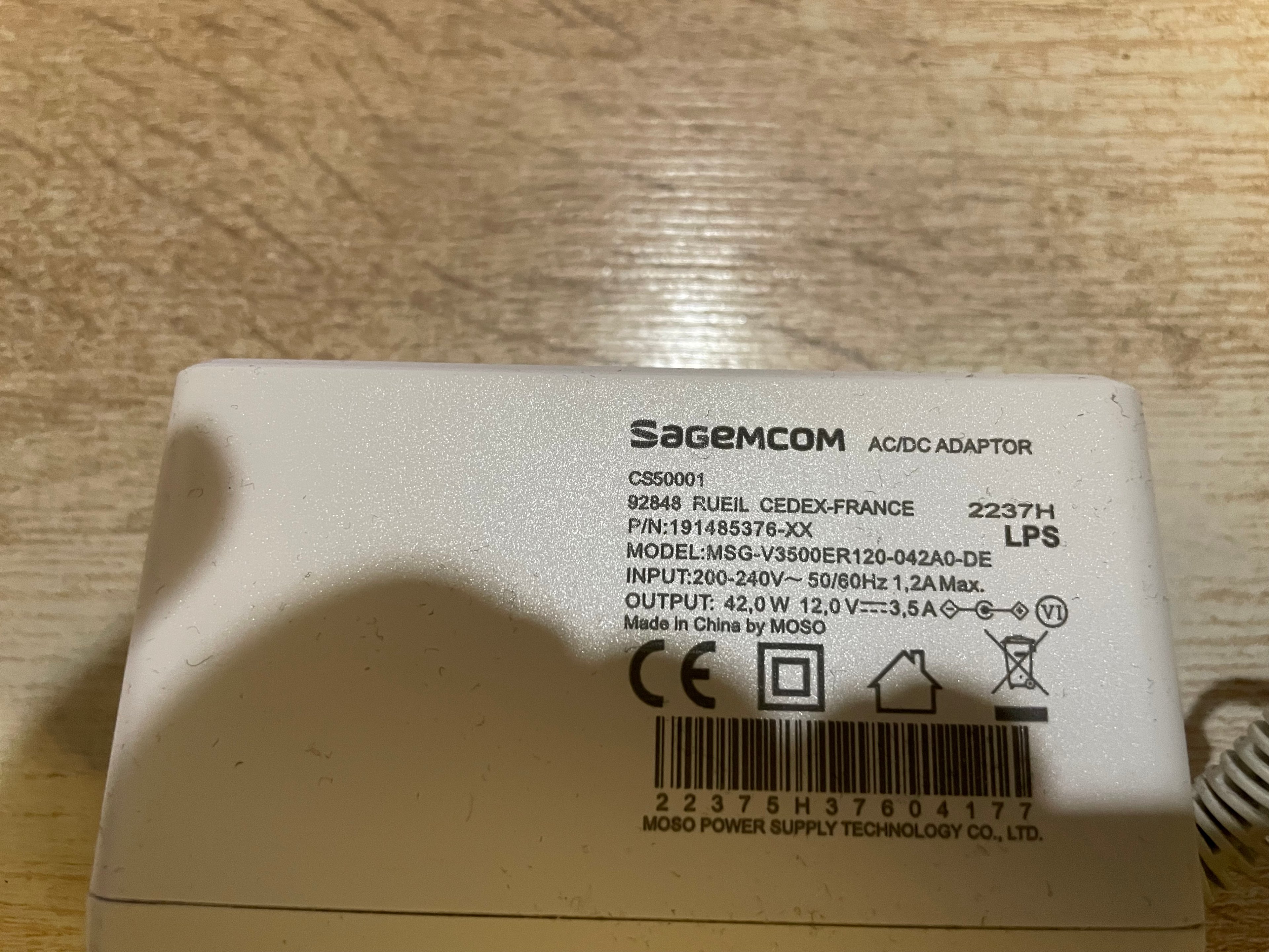

Ich suche ein neues Netzteil, da das momentane für Geräusche verantwortlich ist, da bei anderen Netzteilen, von anderen Geräten, das Geräusch weg geht...
Ich finde zwar welche, aber da auf dem Netzteil 3,5A drauf steht, finde ich keines mit diesem Wert.
Im Anhang alle Daten auf dem Bild und hier nochmal:
Input: 200-240V //
Output: 12V // 3,5A //
Stecker: 5,5mm x 2,5mm
Polung: minus - ...... - plus
Ein Universalnetzteil wäre ideal, evtl. kann jemand etwas passendes ohne grosse zwischen Box mit einem einfachen Stecker empfehlen?

Die abmessungen des steckers hast du. 12V sollte es auch sein. ob 3.5A oder 10A ist egal, das kann ruhig mehr sein. bist du sicher, dass der Router 40W braucht? den meisten reichen 1-2A
Steht halt so auf dem Stecker und auf dem Router steht nichts bzg. Watt oder so.

Wichtig ist halt das es 12V und mind. 3,5A sind. Zudem muss der Hohlstecker passen. Ist der Stecker am defekten Netzteil denn 5,5mm dick?
Ist halt schwierig mit dem Lineal, aber ja Aussen 5,5mm und Innen 2,5mm (evtl. 2,1mm).
Ich habe jetzt das Netzteil bei Amazon bestellt mit 2,5mm Hier:. Die restlichen Werte stimmen sicher.
Danke für die Hilfe.
