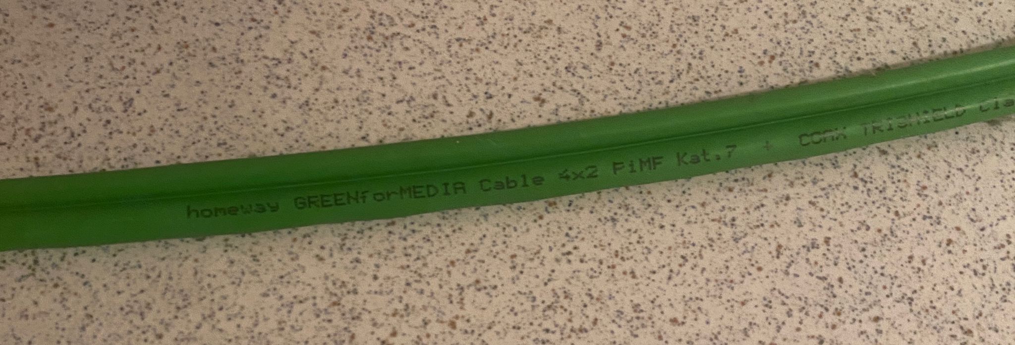

Eigentlich brauchst du die Leitungen nicht tauschen, du brauchst nur die entsprechenden Module für die Homewaydose. Ich kenne das Homewaysystem nur mit CAT5e. Schaue bitte mal auf den Mantel der grünen Leitung was da drauf steht.
Wenn du doch die Leitung tauschen möchtest, solltest du die Leitung von Homeway nehmen. Ein normales CAT6A oder 7 kannst du nur schwer anschließen
Hier ein Link zu der Leitung:
https://www.elektroshopwagner.de/pr...meway-HW-KGMS-Datenkabel-Cat-7-100m-Ring.html
alternativ eines mit selbem Durchmesser.

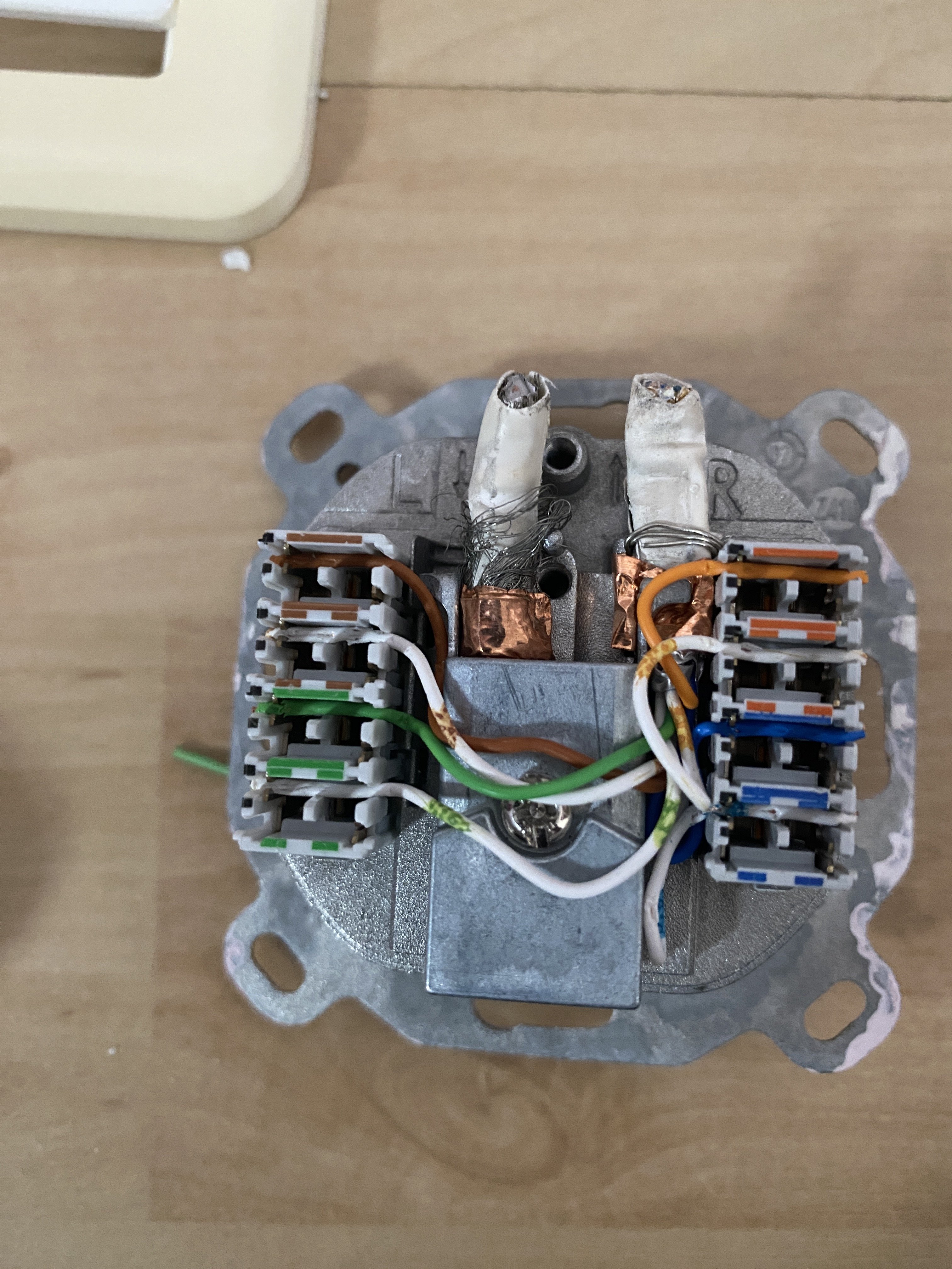

Edit: Bitte man mal ein Foto von der Anschlussdose und von der Beschriftung vom Kabelmantel.

Die Originalkabel sind grau mit Cat4 drauf meine ich, aber die sollen ohnehin raus fliegen.
Übrigens die Dose hatten die Elektriker so hinterlassen, sauber sieht das meiner Meinung nach nicht aus. Und da war noch TAE dabei, die hatten quasie von den 8 Adern des Lankabels 4 für Internet angeschlossen und 4 fürs Telefon.
Ich habe inzwischen das Modul für LAN/TAE durch ein einzelnes 10GB LAN Modul ersetzt.
Ich dachte eben dass ein single LAN-Kabel mit CAT 7e da auch anschließbar sein müsste und dünner ist als das Homeway mit LAN und Koax.
Ich habe ein Kabel frisch eingezogen, gemäß Kabeltester gehen alle Leitungen bis auf Nr. 8 (braune Ader). Jetzt kann ich schauen ob es an der Anschlussdose, dem Patchpanel oder an einem möglichen Kabelbruch vom einziehen liegt. Das war ziemlich mühsam....

Das ist eins das ich zum tauschen genommen habe. Leider ist beim Einziehen wohl eine braune Ader gerissen, der LAN-Tester zeigt dass dort kein Signal ist. Oder bei der Dose oder Patchpanel ist ein Problem.
Daher wenn ich das Kabel erneut tauschen muss kam mir die Idee auf Koax zu verzichten. Dann ist das einzuziehende grüne Kabel um einiges dünner.
Oder ich nehme eben ein Lankabel eines anderen Herstellers.
