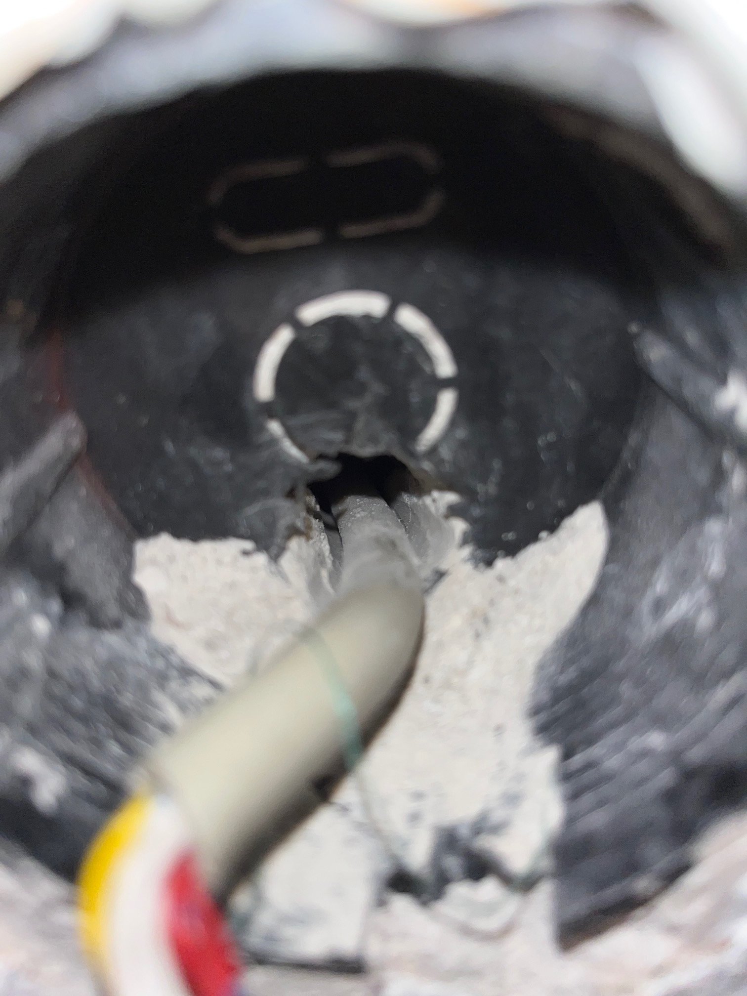

Im Anhang hab ich noch ein Bild, wie das Kabel verlegt wurde vielleicht kann man jemand schon anhand des Bildes sagen ob es sich hier um eine Verlegung über ein Leerrohr handelt.
das wirst du merken. Ein leerrohr kann ich auf dem bild nicht erkennen.
Du kannst es raus ziehen: Leerrohr.
Du kannst es nicht raus ziehen: Einbetoniert

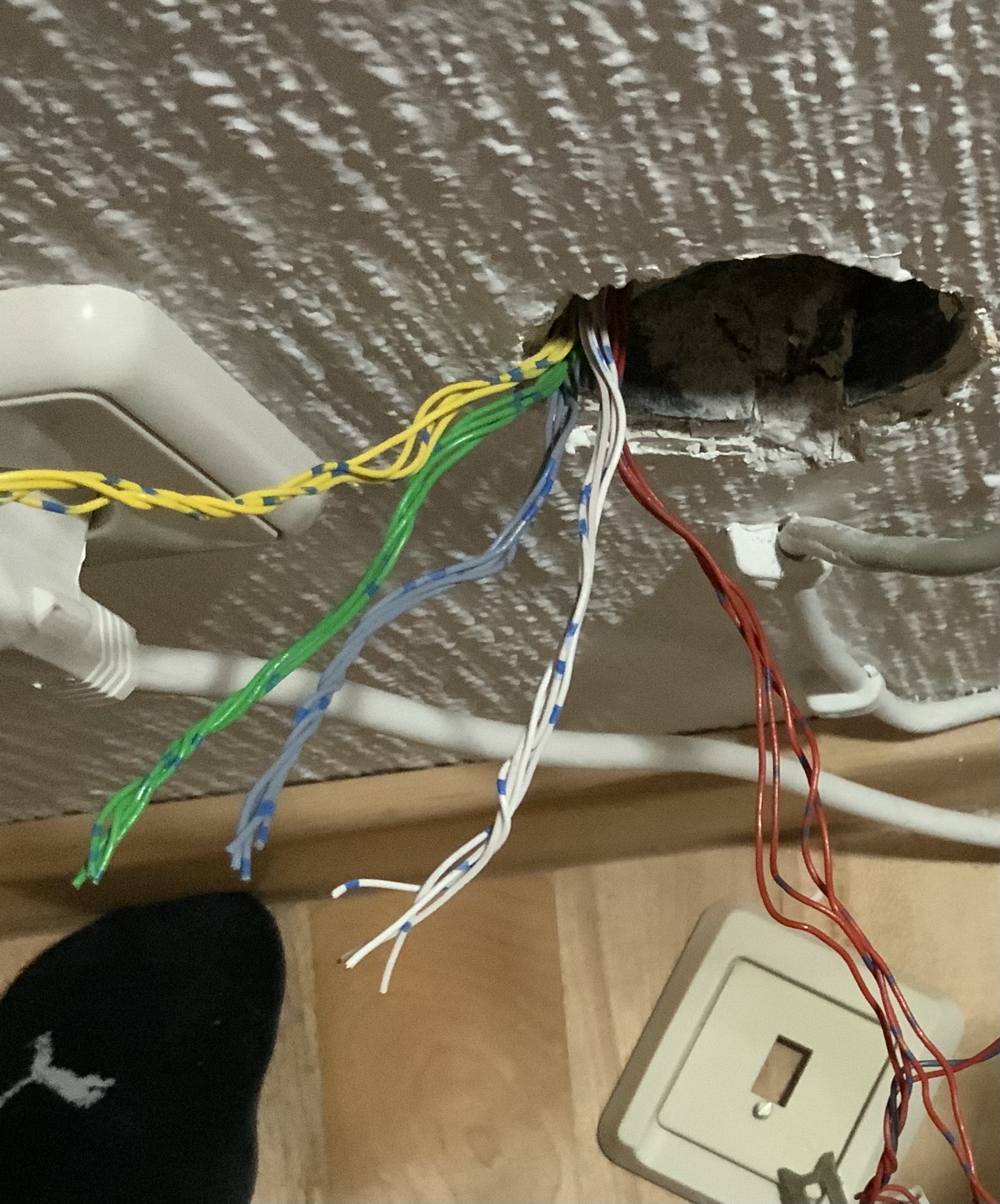

Das Kabel das ich aktuell gefunden habe, ist leider einbetoniert. Allerdings gibt es vlt noch eine andere Möglichkeit ein Kabel etwas „umständlich“ zu verlegen. Dafür werde ich die Woche aber erst noch einige Test machen müssen.
In 2 Wochen werde ich aber ein Update geben wie viel ich genau über das vorhandene Kabel bekommen habe.
Ein Bild des Kabels hab ich angehängt.
In Wikipedia hab ich folgende Beschreibung gefunden:
https://de.m.wikipedia.org/wiki/Telefonkabel
Unter dem Punkt:
Kennzeichnung von Kabeln mit Bündelverseilung​
Wenn jmd eine genaue Beschreibung des Kabels weiß oder findet wäre bestimmt jemand dankbar der eine ähnliche Situation hat wie ich.
