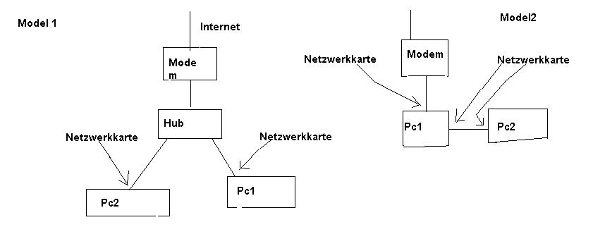

Ich bekomme mein Internet über die Netzwerkkarte. (Die ist also schon belegt.)
Erspare ich mir ein Hub, wenn ich eine 2. Netzwerkkarte einbaue und sie dann mit dem anderen Pc verbinde?
Funzt das überhaupt?

Bräuchte ich ein Cross-Over Kabel wenn ich ein Hub benutze würde?
Noch was:
Würden beide Modelle als Netzwerk funzen?
Beide Pc sollen unabhängig voneinander ins Internet kommen!

Beide würden als Netzwerk funktionieren...bei Modell 1 können beide sich getrennt einwählen...bei Modell 2 muss aber immer der PC der am Modem hängt , an sein...damit sich der 2. darüber einwählen kann...das ist der Nachteil vom Modell 2....allerdings ist dieses Modell das billigere.
Nachtrag: Sollen beide Rechner gleichzeitig ins Inet und sich trotzdem getrennt einwählen können, muss anstelle des Modems ein Router.
