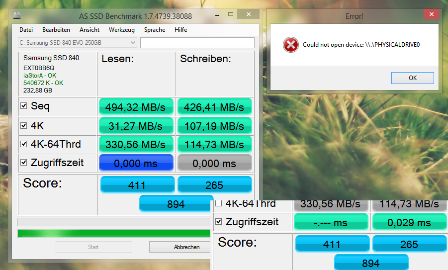

Interessanterweise bekomme ich beim Test der Zugriffszeit eine Fehlermedlung...
edit: laut ressourcenmonitor verursacht vor allem chrome viele Schreibzugriffe
