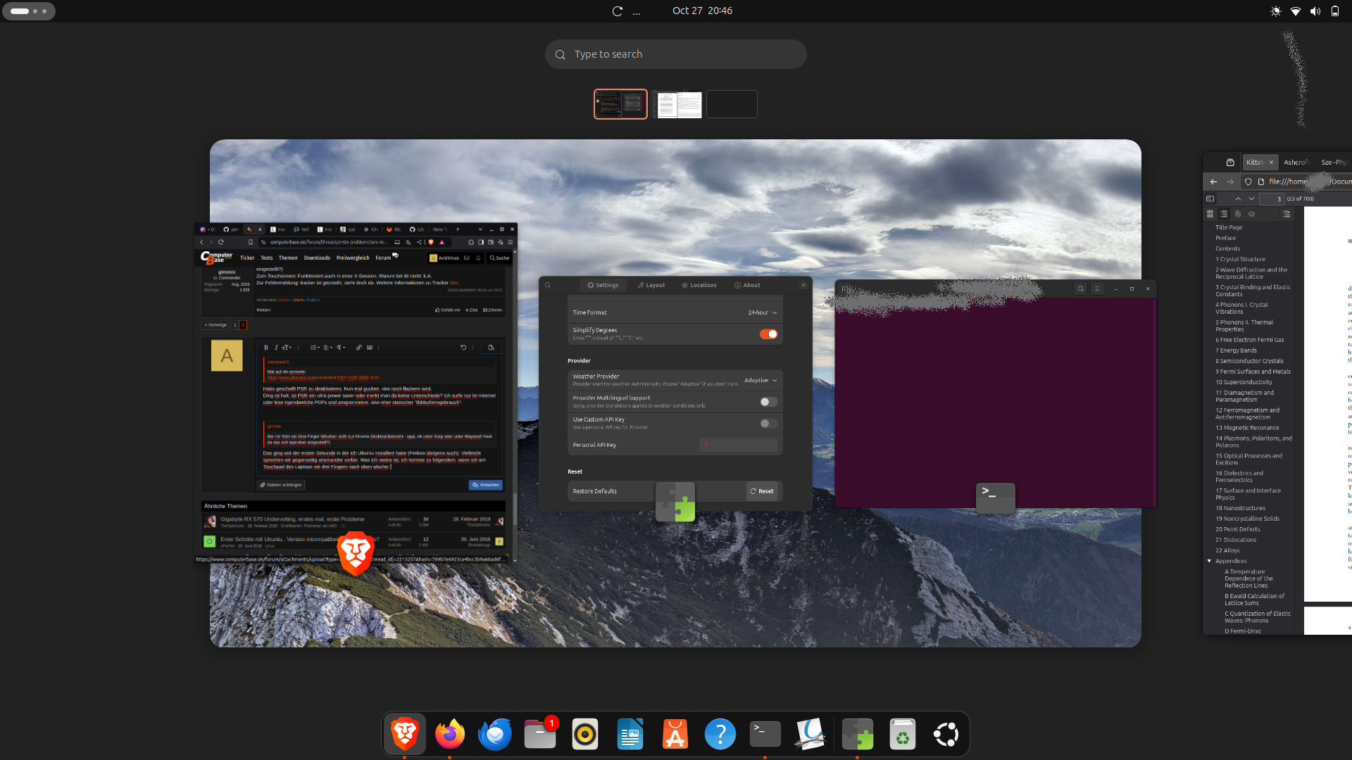

Hab aufjedenfall jetzt mal Ubuntu in Xorg gestartet und beim Einloggen ist mir aufgefallen, dass die 3-Finger gesture am touchpad nicht mehr funktioniert. Also um den "super-key" nachzuahmen.

Ich meinte nach dem Einloggen im normalen Betriebs des OS konnte ich mit drei-finger-gesten (hoch wischen) am Touchpad die Workspaces anzeigen, was auch das Drücken des Superkeys hervorruft!
Also so hat es in Wayland funktioniert, seit dem Switch zu Xorg hat die Drei-Finger-Geste am Touchpad keine Wirkung.

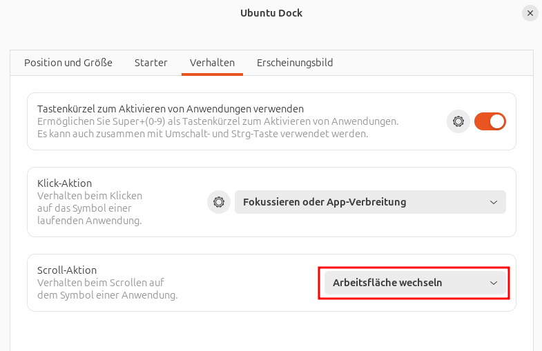

Der freie Bereich des Docks - also da, wo keine Symbole liegen - dient standardmäßig zum wischen /scrollen durch die verschiedenen Desktops.
Es könnte sein, dass du dir diese Einstellung des Ubuntu-Docks durch die Installation von Dash-to-Dock überschrieben hast.
Öffne den Erweiterungsmanager, geh in die Einstellungen von Ubuntu-Dock / Dash-to-Dock und stell das Leistenverhalten entsprechen ein:

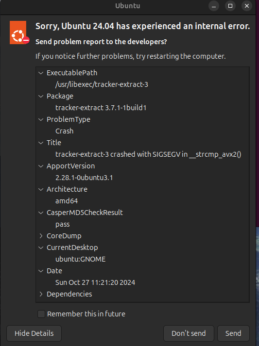

Währenddessen habe ich folgenden Error bekommen nach dem Einloggen:
Da ist noch viel mehr Information, kann man das irgendwie copy-pasten in den logs bzw. als file hier hochladen, falls das mehr hilft?

Das hat leider nichts verändert. Wenn ich hochwische am Touchpad (3-Finger) dann passiert nichts, normalerweise sollten ja die workspaces kommen, also das was passiert, was passiert, wenn man den Superkey drückt.gimmix schrieb:Öffne den Erweiterungsmanager, geh in die Einstellungen von Ubuntu-Dock / Dash-to-Dock und stell das Leistenverhalten entsprechen ein:
Das alles hat funktioniert, bevor ich zu Ubuntu-Xorg gewechselt bin.
Was mir noch aufgefallen ist: Ich kann keine Apps mehr öffnen per Touchscreen.
Und kaum bin ich auf Wayland wieder, funktioniert alles beschriebene!

Bei dem Abstirz geht es soweit ich weiß (nach dem namen der Ausführbaren Datei) um die Dateiindizierung (für diene Suche)
Naja und die Frage dort ist ja eindeutig, das ist ja in Klartext zu lesen. Jedenfalls das die DAteiindizierung abschmiert (mir selbst noch nicht passiert) ist ja kein großes Problem, könnte eben nur sein, wenn die etwas nicht fertig bekommt, dann deine suche länger dauert :-) - nicht so schlimm.
https://wiki.ubuntuusers.de/Tracker/

Zur Fehlermeldung: tracker ist gecrasht, steht doch da. Weitere Informationen zu Tracker hier.
