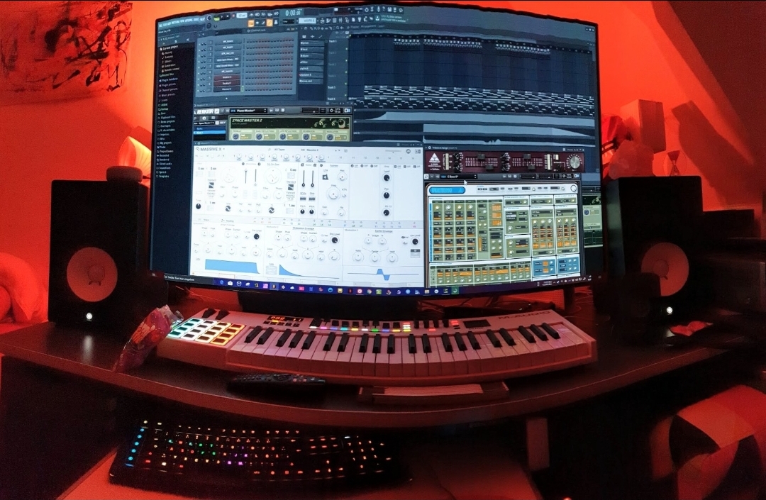

@cartridge_case der eine als Monitor für's Home-Studio, der andere am Bettende.
