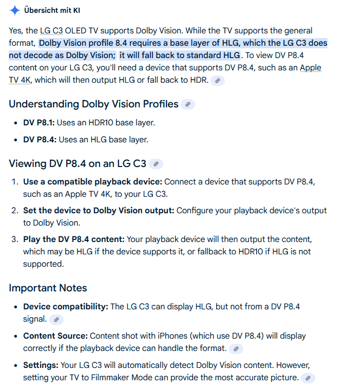

@Bimmler Danke für den Auszug! Ich denke, wir haben damit auch die Ursache des Problems. Zeile 26:
Code:
HDR format                               : Dolby Vision, Version 1.0, Profile 8.4, dvhe.08.10, BL+RPU, no metadata compression, HLG compatible
Dolby Vision Profil 8.4 also. Hier mal eine Übersicht der verschiedenen Versionen:
Profile 8: 10-bit HEVC, No enhancement layer, Single layer.
Profile 8.1: HDR10 + Dolby Vision compatibility.
Profile 8.2: SDR compatibility.
Profile 8.4: Used with HLG.
Leider finde ich ums Verrecken in keinem Datenblatt oder sonst irgendwas eine Info dazu, welches 8er-Profil oder generell DV-Profil der C3 überhaupt unterstützt. Danke für nichts, LG. Da bleibt wohl nichts anderes, als den technischen Support per Mail, Chat, Telephon etc. zu bemühen. Wäre ja auch zu einfach, das ins Datenblatt zu schreiben! Wer möchte schon wissen, ob sein Fernseher Datei xyz mit Merkmal abc abspielen kann? Grrr … :grr:
Gemini sagt Folgende zur der Sache:
Klingt also danach, daß es am Fernseher bzw. der speziellen DV-Profil-Konfiguration liegt.
Eine Sache, die du ausprobieren kannst, habe ich allerdings noch gefunden. Deine vorliegende Datei ist eine .mov. Die meisten Fernseher mögen diesen Container nicht sonderlich und haben am liebsten .mp4. Teste deshalb bitte mal, ob man das Problem durch ein einfaches Remuxen in einen anderen Container von .mov nach .mp4 nicht doch beheben kann. Der Video- und Audiostrom sollen dabei nicht neu enkodiert sondern so belassen werden. Mit FFmpeg erledigt dir das dieser Einzeiler:
Darauf würde ich auch tippen, .mov ruckelt beim meinem älteren C1 auch, selbst bei einer Bitrate von nur 10MB/s, in einem mkv oder mp4 Container gehts butterweich
Und in Zukunft kein DV mehr für Aufnahmen nutzen, die generierten Metadaten sind ja eher ein schlechter Witz. Führt eigentlich immer zu Inkompatibilitäten oder Problemen , wenn der Container nicht mkv/mp4 ist
Klar, könnte man meinem der LG müsste alles können bei den Preisen, aber wenn Apple unbedingt sein Zeug durchdrücken muss, was bei den allgemein genutzen Standardkonfigurationen eigentlich nicht verwendet wird... um damit wiederum die Nutzer zu seiner Hardware zu drücken,....
