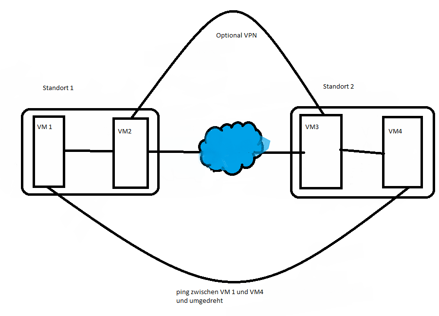

Kannst du mal ein Bild oder eine Skizze dazu malen?

Also ich habe die Aufgabe so bekommen ein Netz zwischen den VM1 und VM4 zu konfigurieren. Dem Auftragsgeber habe ich den oben beigefügten Zettel als Erklärung oder Lösung gesendet. Er meinte dann das beide Standorte jeweils ein eigenes Netz brauchen ... ich habe davon nicht viel Ahnung und wollte fragen ob jemand eine Idee hat welche Netze gemeint sind und welche Nummer. Ich bin total überfragt
Aktuell hast du an beiden Standorten das Netz 192.168.100.XXX
Geb Standort 1 die 192.168.101.XXX
VM1: 192.168.101.201
VM2: 192.168.101.202
und bei Standort 2 192.168.102.XXX
VM3: 192.168.102.203
VM4: 192.168.102.204
Gilt jeweils für die internen NIC.

VM1 und VM2 haben das Netz:
192.168.100.0/24
VM3 und VM4 haben das Netz
192.168.100.0/24
Wie soll da das Routing klappen? Alle Anfragen gehen nicht über einen Router/Gateway sondern bleiben im lokalen Netzwerk.
Also brauchst du 2 Netze:
VM1 + VM2: 192.168.100.0/24
VM3 + VM4: 192.168.200.0/24
Die Routen untereinander müssen dann über das VPN gehen.
