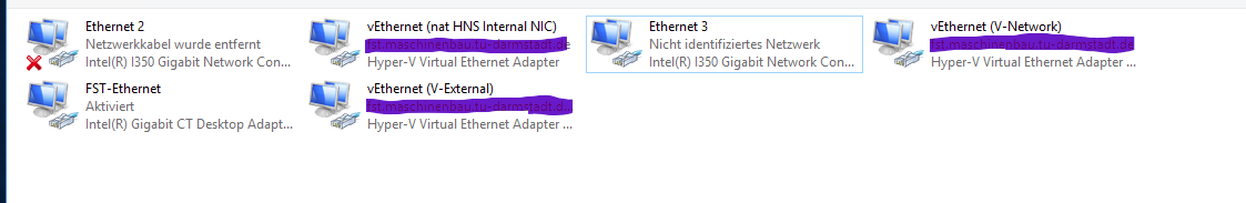

In den Adaptereinstellungen habe ich zwei weitere Adapter gesehen, einer angeblich "ohne Kabel".
FST-Ethernet ist der in Verwendung, V-External ist durch einen externen V-Switch dort draufgekommen.
"nat" und "v-network" (bessere Bezeichnungen sobald ich weiß, was ich eigentlich will und mache) sind die Internen V-Switches, über "nat" wird die Internetverbindung von "V-External" geteilt.
Ich hatte es leider nicht geschafft "Ethernet 3" eine IP zuzuweisen, die ich auch anpingen konnte - bin mir deshalb nicht sicher ob es ins selbe Netzwerk gekabelt ist? -> Wie teste ich das geschickt?

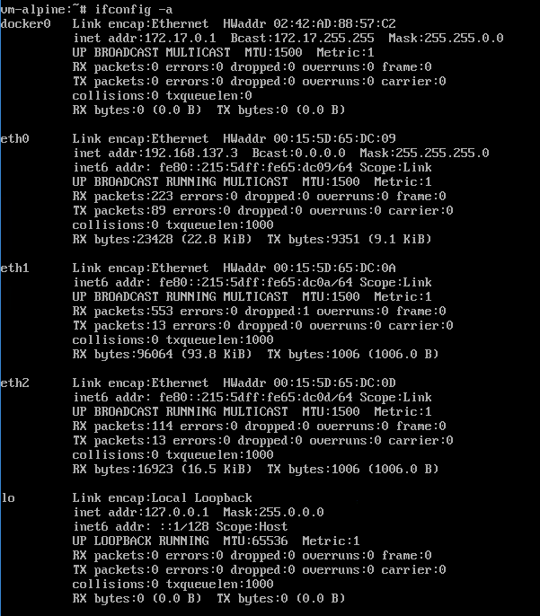

Ich bin mir nicht sicher, aber irgendwas geht schief.
Die Windows VM habe ich problemlos konfiguriert.
Jetzt beim alpine, bekomme ich das zweite (bzw zum testen auch dritte) Interface nicht gesetzt.
(hier waren 2 Screenshots, die gezeigt haben wie ich "address" mit einem "d" geschrieben habe -.-
Das, was ich manuell setze, wird nicht eingelesen? Hatte es auch mit /24 statt des netmask Eintrags probiert.
Kann es sein, das ich über den external v-Switch nur eine IP abgreifen kann?
