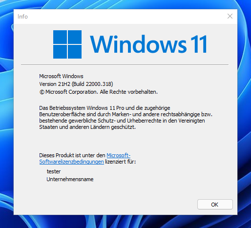

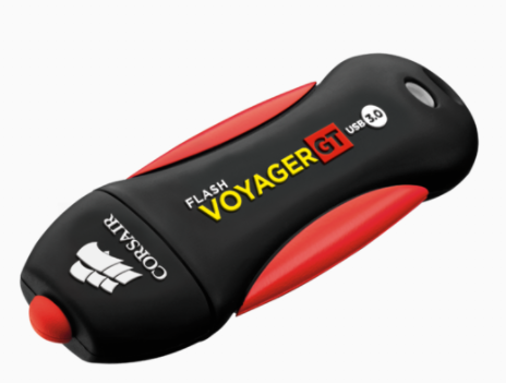

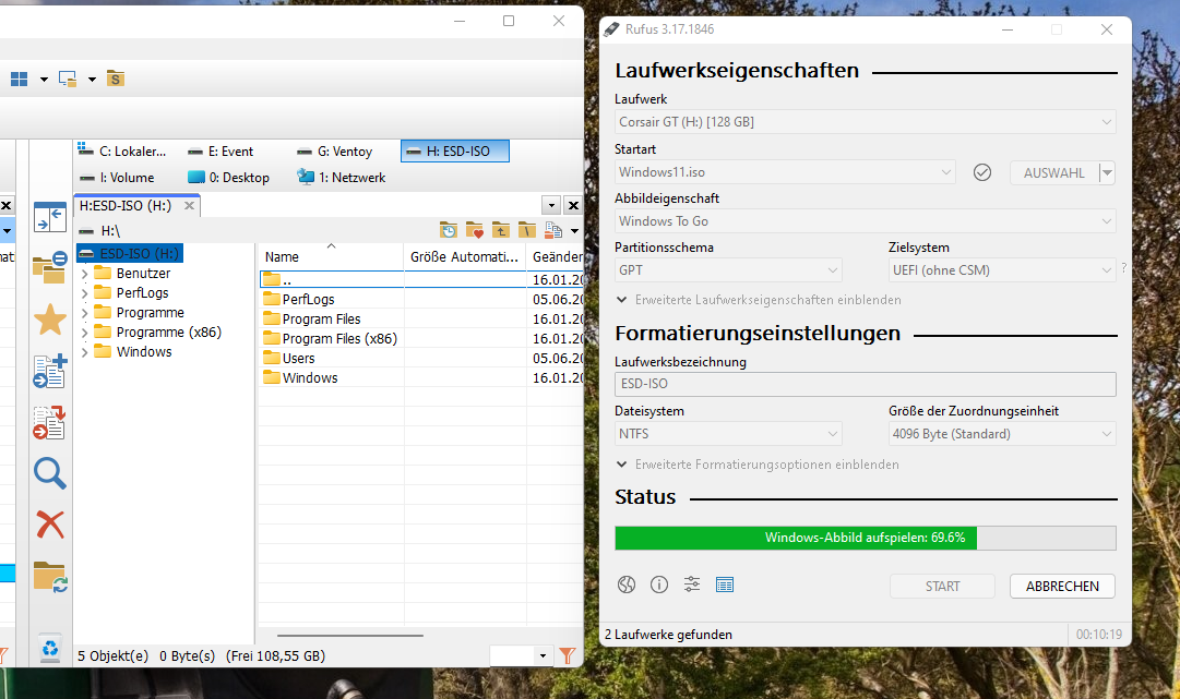

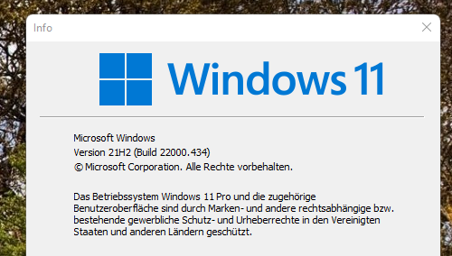

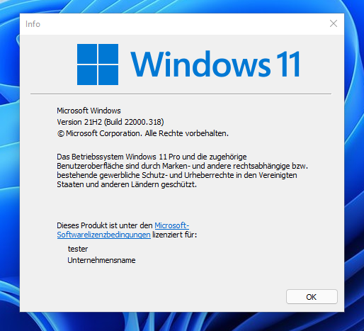

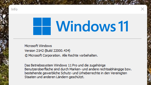

Die Installation von Win 11 als Win2Go auf einem schnellen USB-Stick hat geklappt, und läuft.
Erkennbar an den verschiedenen Winver Versionen.

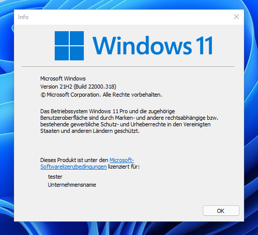

Anhang anzeigen 1172772><Anhang anzeigen 1172770><Anhang anzeigen 1172771
MS hat die Funktion ausgebaut, dass man es mit Wintools nicht erstellen kann.
Mit Rufus klappt es laut der Anleitung oben aber.
