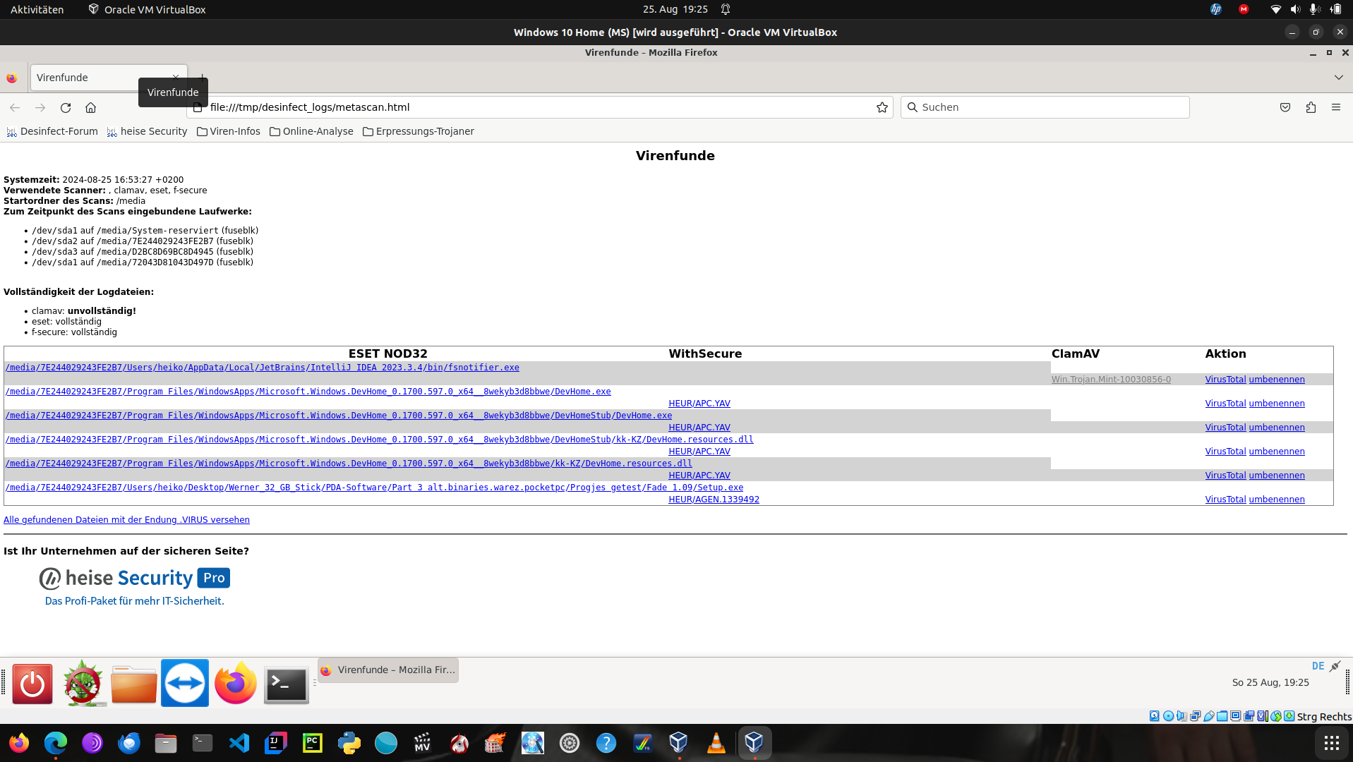

Avira läuft. Ist auch fündig geworden.

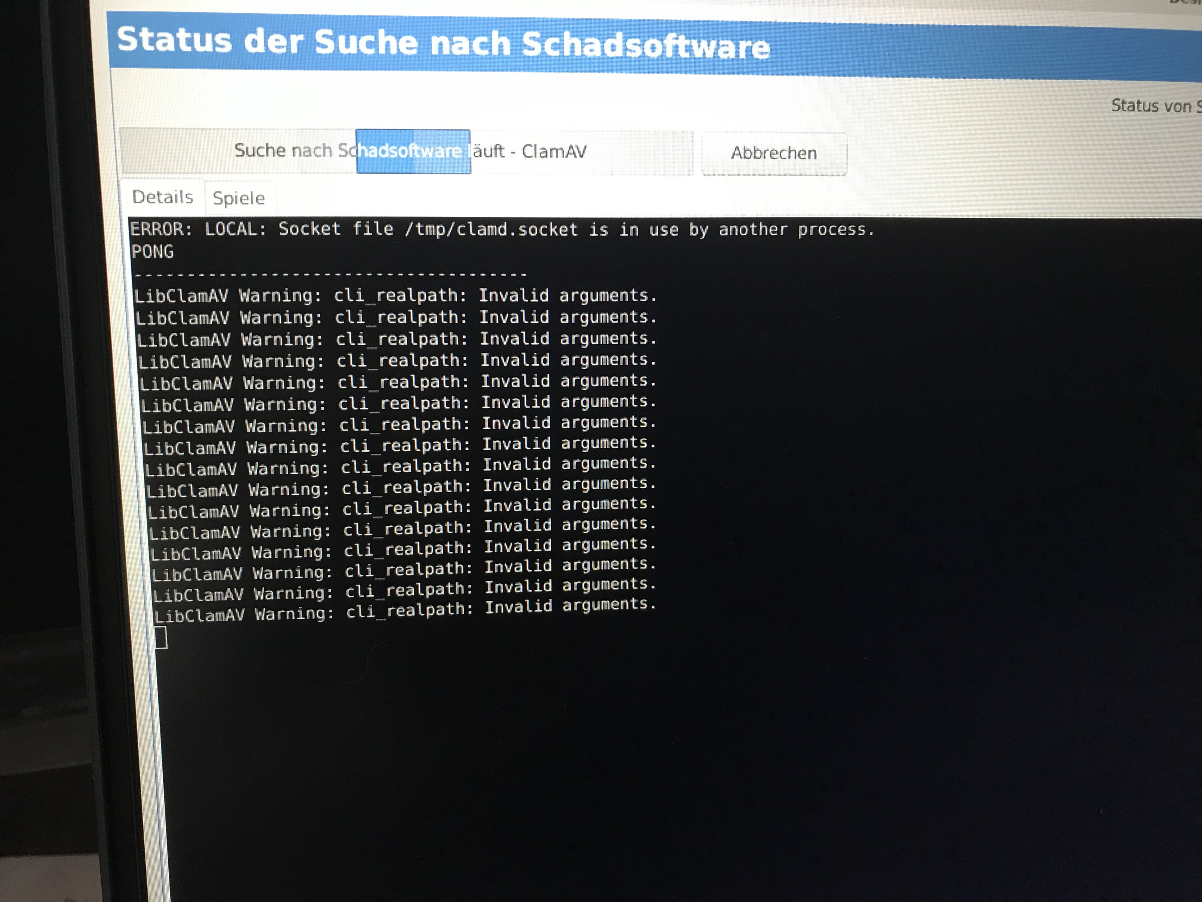

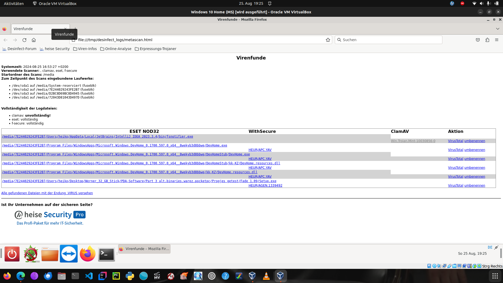

Teste gerade noch mal Desinfec‘t. Zeigt mir der ClamAV Fehlermeldung an (s. Anlage).
LG
Heiko

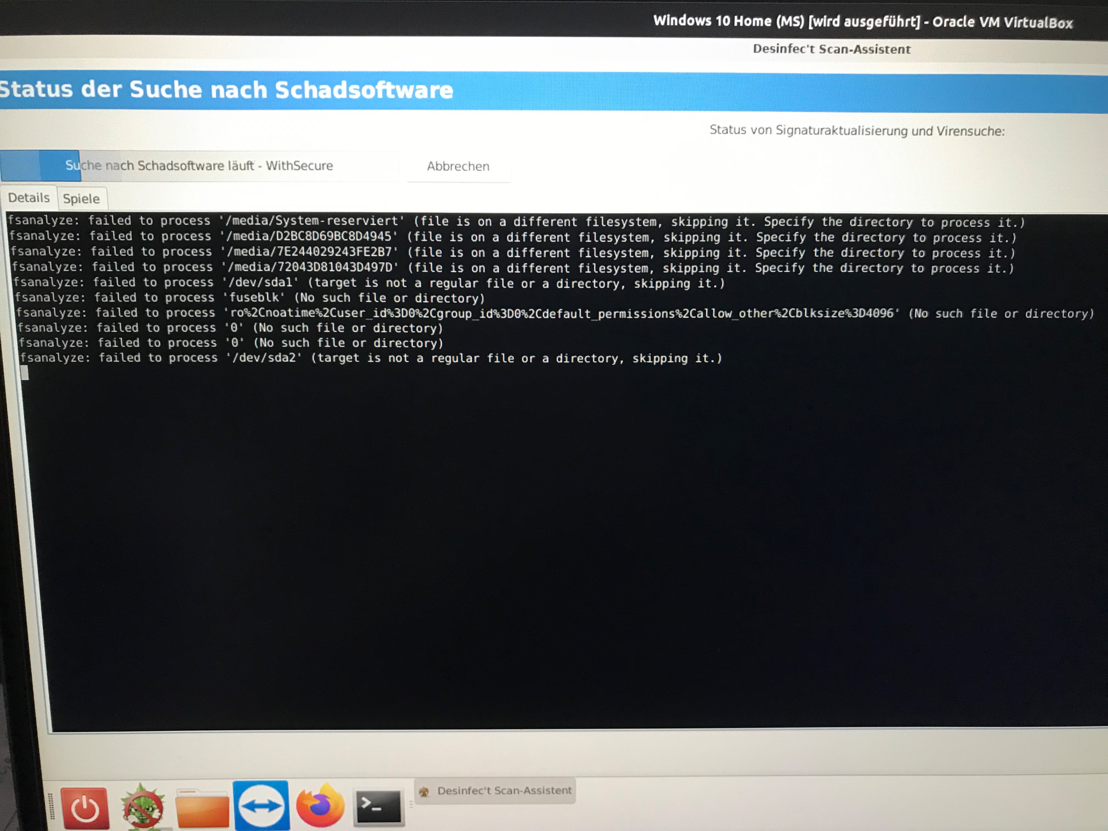

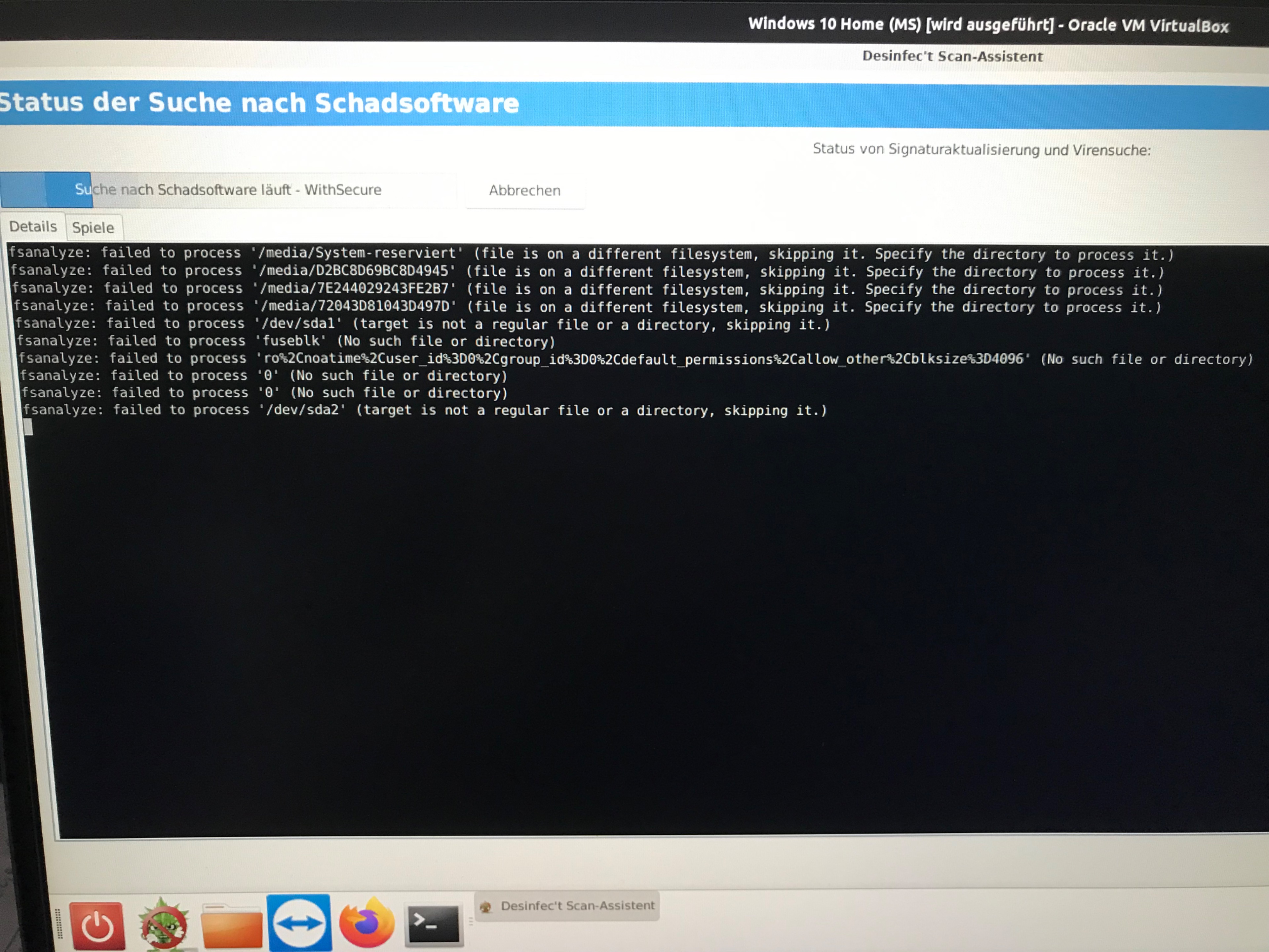

Der Scan läuft noch. Aber wieder so merkwürdige Meldungen (s. Anlage).
LG Heiko

Beschäftige Dich mit Linux.
Kann es sein das Du den Bootdatenträger, also dich selbst, mit scannst?
Neee, Bootdatenträger war doch die virt. DVD (.iso-Datei). Und die Festplattenpartitionen gehen von /dev/sda1-sda3. Habe direkt alles ausgewählt gelassen.

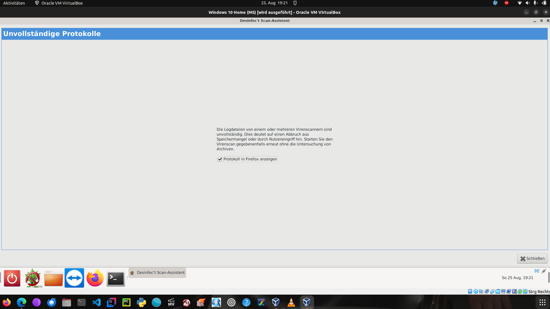

So, der Scan war durchgelaufen. Aber wieder unvollständig:
LG
Heiko

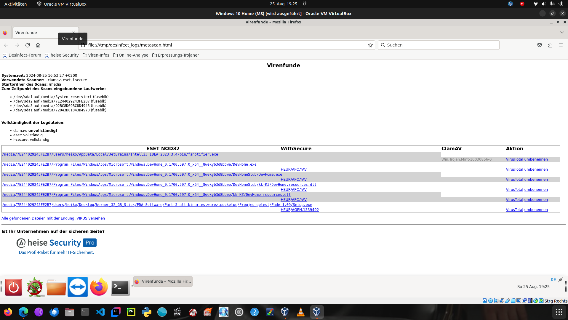

Hier mal das Protokoll:
LG
Heiko
Aber direkt bei der ersten Datei fsnotifier.exe zeigt totalvirus.com nirgendwo ein Virus/Malware an.
Kann man dem Desinfec't vertrauen? Ich will ja nix Unschuldiges löschen ;-)
LG Heiko
