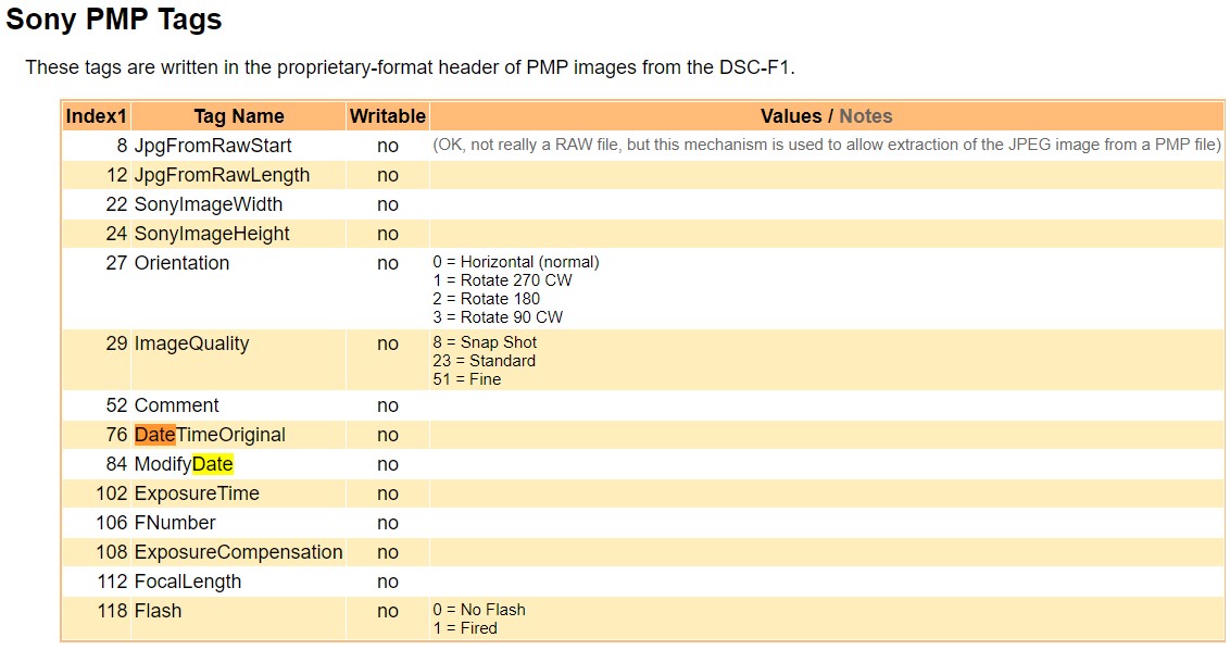

Amaoto schrieb:
Da habe ich nur was zu PMP Dateien gefunden (s. Bild im Anhang), was mir aber glaube ich nicht viel weiterhilft.
madmax2010 schrieb:
Das sieht denke ich schon gut aus, aber da reichen ehrlich gesagt meine Programmierkenntnisse nicht aus um das jetzt auf mein Problem zu übertragen.
Nein, das ist einfach nur die Struktur. ExifTool macht natürlich alles selbst, z.B.:
https://photo.stackexchange.com/que...rename-files-to-match-their-exif-created-date

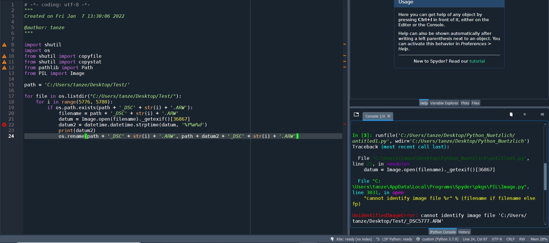

Da ist der Fehler doch klar:
Cannot identify image........
Entweder gibt es die Datei nicht oder die Library kann mit ARW (bzw. dann gleich mit allen RAWs, da die immer eine TIFF-Struktur nutzen) nicht umgehen.
-> Andere Library nutzen (welche auch immer)

gymfan schrieb:
Es hätte auch völlig gereicht, wenn er sich am Anfang die Fehlermeldung angesehen hätte.
Ja aber eine Lösung bringt mir dies auch nicht und du hast wohl auch keine konkrete.
